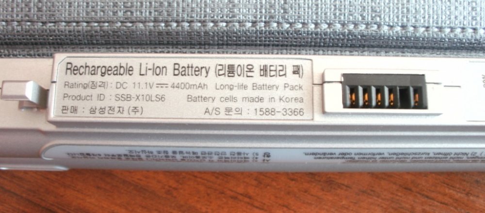

    Кстати о ноутбучных акуумах... Есть у меня один редко пользуюсь... к каким фишкам подконектится где "+" где "-", подскажите??? И хватит ли одного такого акуума для прибора?

    Путаете конечно...(аккумулятор ноутбука состоит из 6-8 элементов) 18650 по 4,2 в заряженном состоянии и по 3,7 в разряженном...некоторые могут быть негодными если напряжение маленькое до 1 вольты например...зарядное конечно стоит денег но не больших...гривен 60-100 на аукро но на два аккумулятора..
