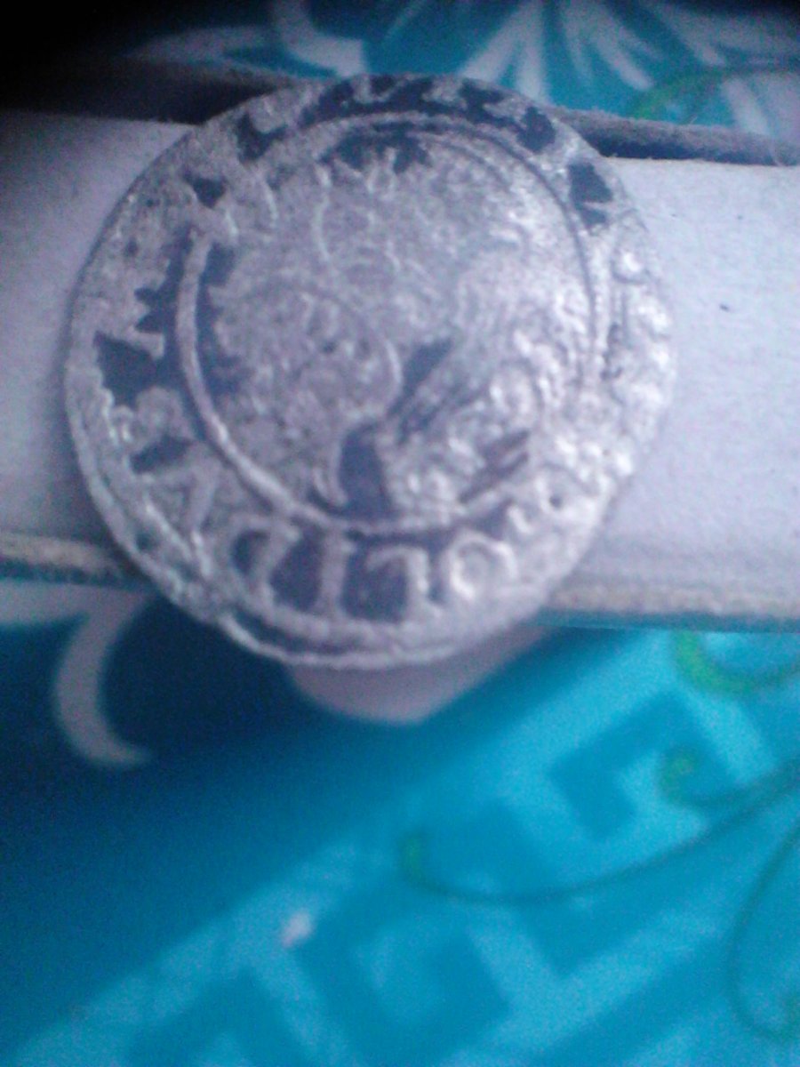

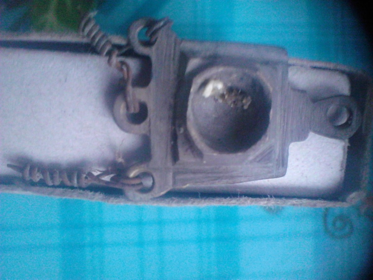

    Приветствую ..Вчерашнии небольшои коп ,за два часа ,не жотел светится по тому так мало коп велся .Для меня новое место . 1 км. от меня .Не знаю чьи .Австро-венгры ? Глубина до 27 см .по вди 23 .
