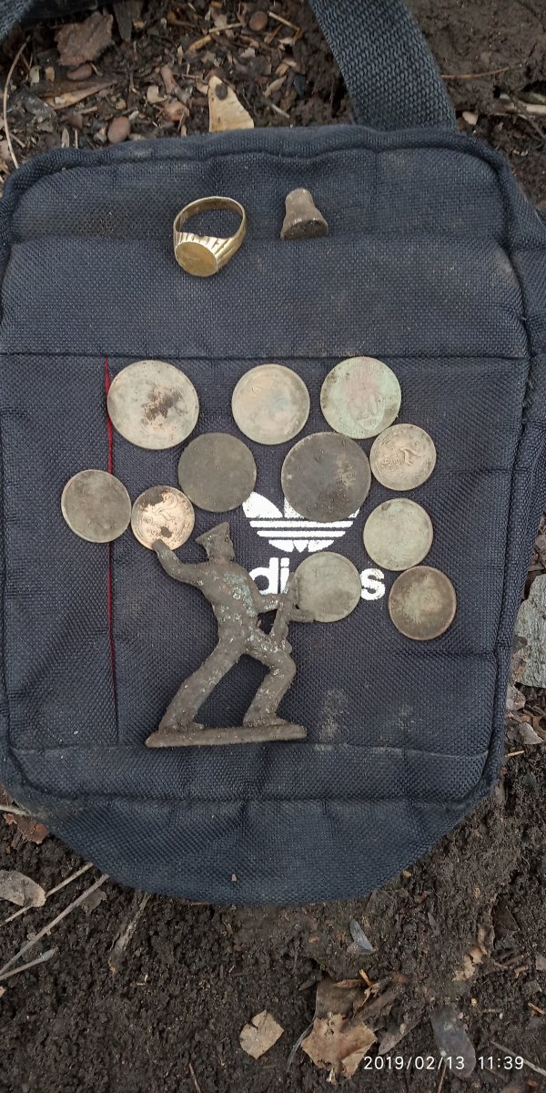

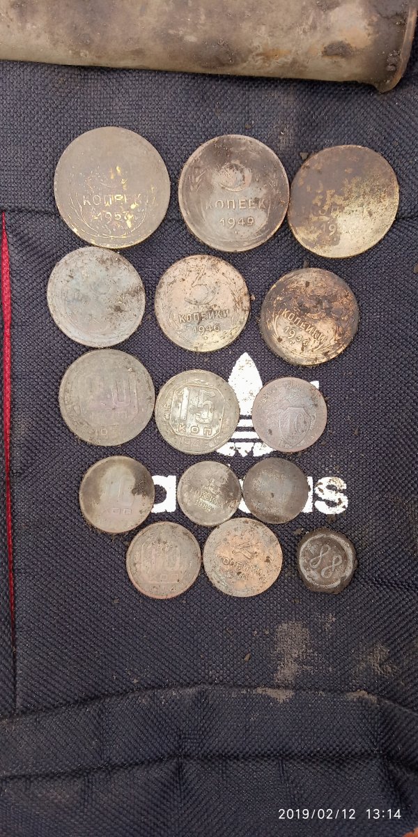

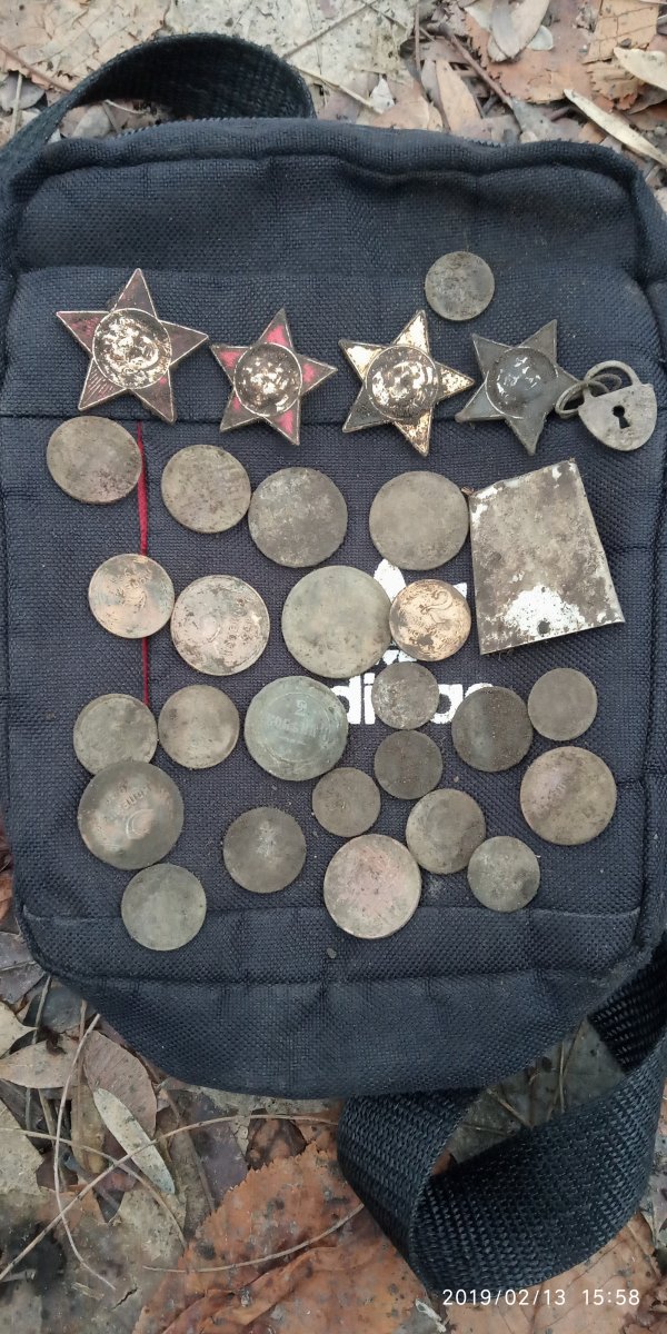

    Немного поюзав в трехтонах понял следующее. С катушкой 32 когда монета лежит плашмя на поверхности грунта, на дискриме между 2 и3, сигнал хрюкает черным.
    Из этого исходя, трехтональность не нужна, это не цифровое Вам. Вот выходы за 8 IMG_20190213_155805.jpg IMG_20190213_113933.jpg IMG_20190212_131453.jpg часов копа, если бы ходил в трехноте 70%сигналов было бы пропущено, поскольку они поверхностные.

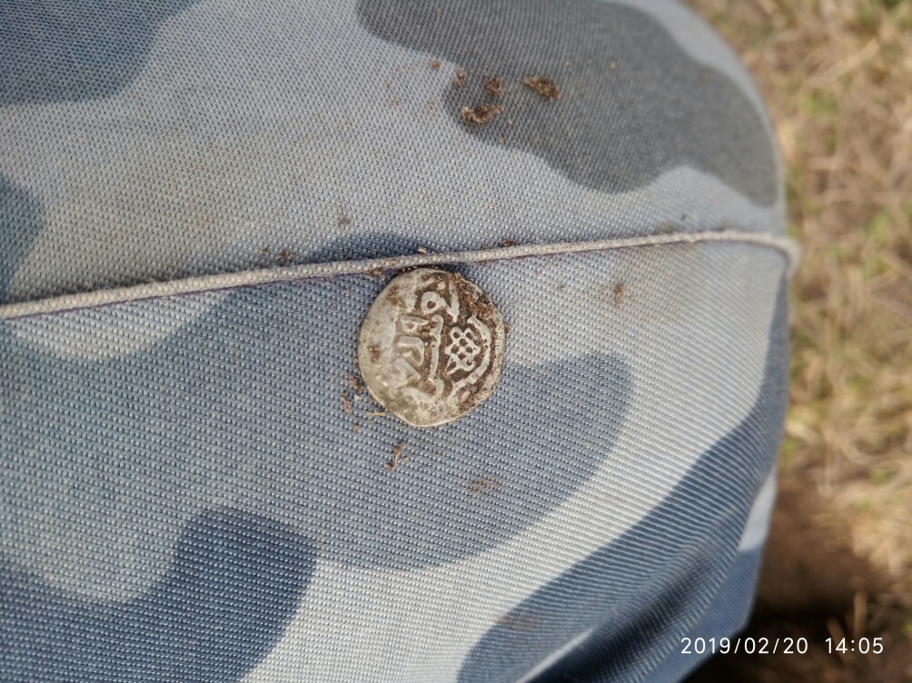

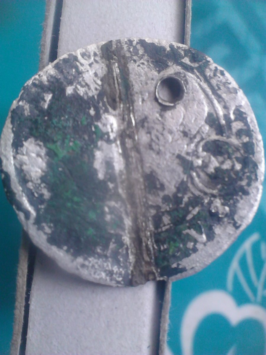

    Приветствую .. Вчера не множко покопал .Первые похоже на серебро 17-19 по вди , \ 3 фото- запчасть от перстня ,размером с 10 копеек ,и ,1- не понятно что ,,но тонкое и согнуто было вдвое\.Глубина около 20 см. с большим запасом .Катушка дд-32-12 кгц
