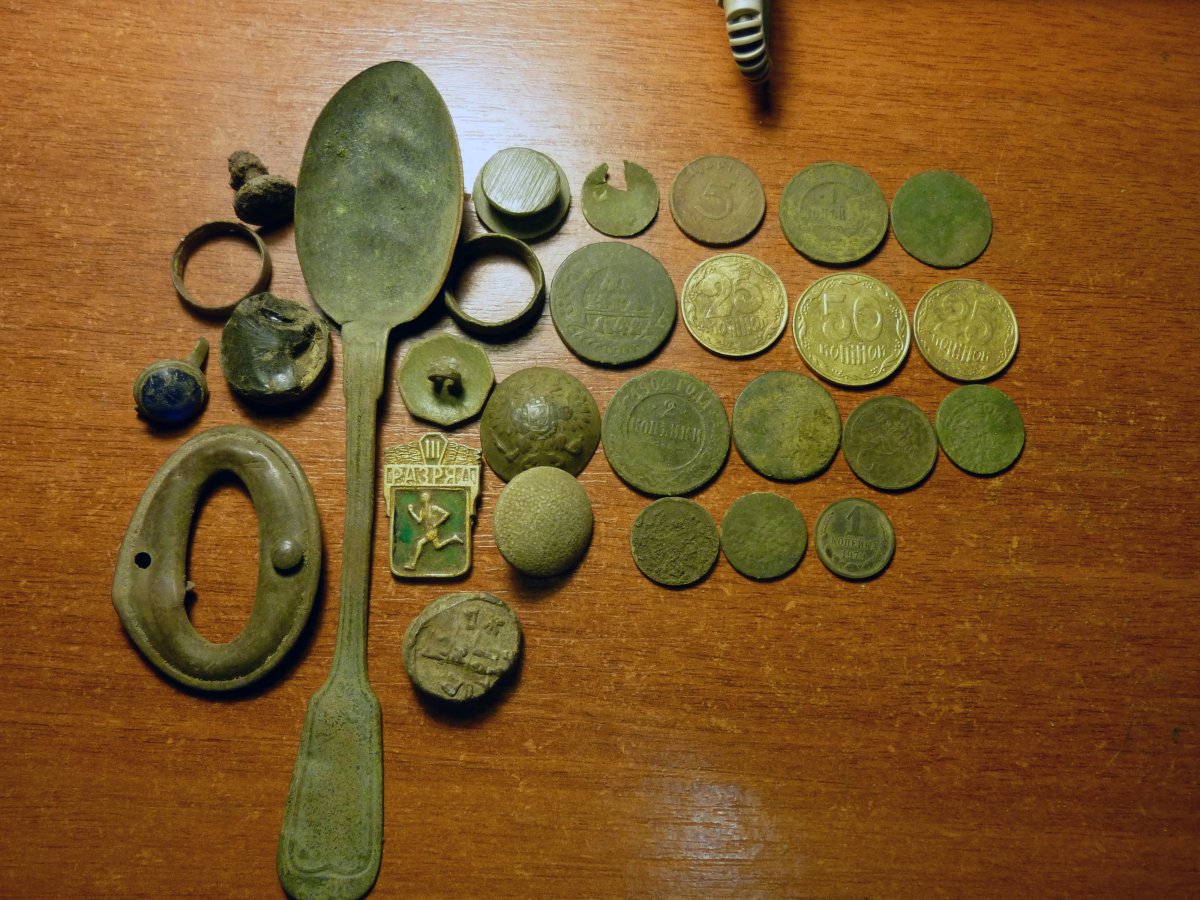

    Знахідки за сьогодні,і як обіцяв свіжий сюжетік.
    Саня ZP.UA та Wiking730 подобається це.

    Глубина на крупняк впечетляет, а Вы можете на мелкие цели видео снять, скажем 1 коп. ссср, динарий, 2 коп ссср и какието николашки 1-3 коп., и серебро 10 коп, 15 коп, возможно если есть какаято металопластика.

    Зніму все але по черзі-на зменшення цілі.
