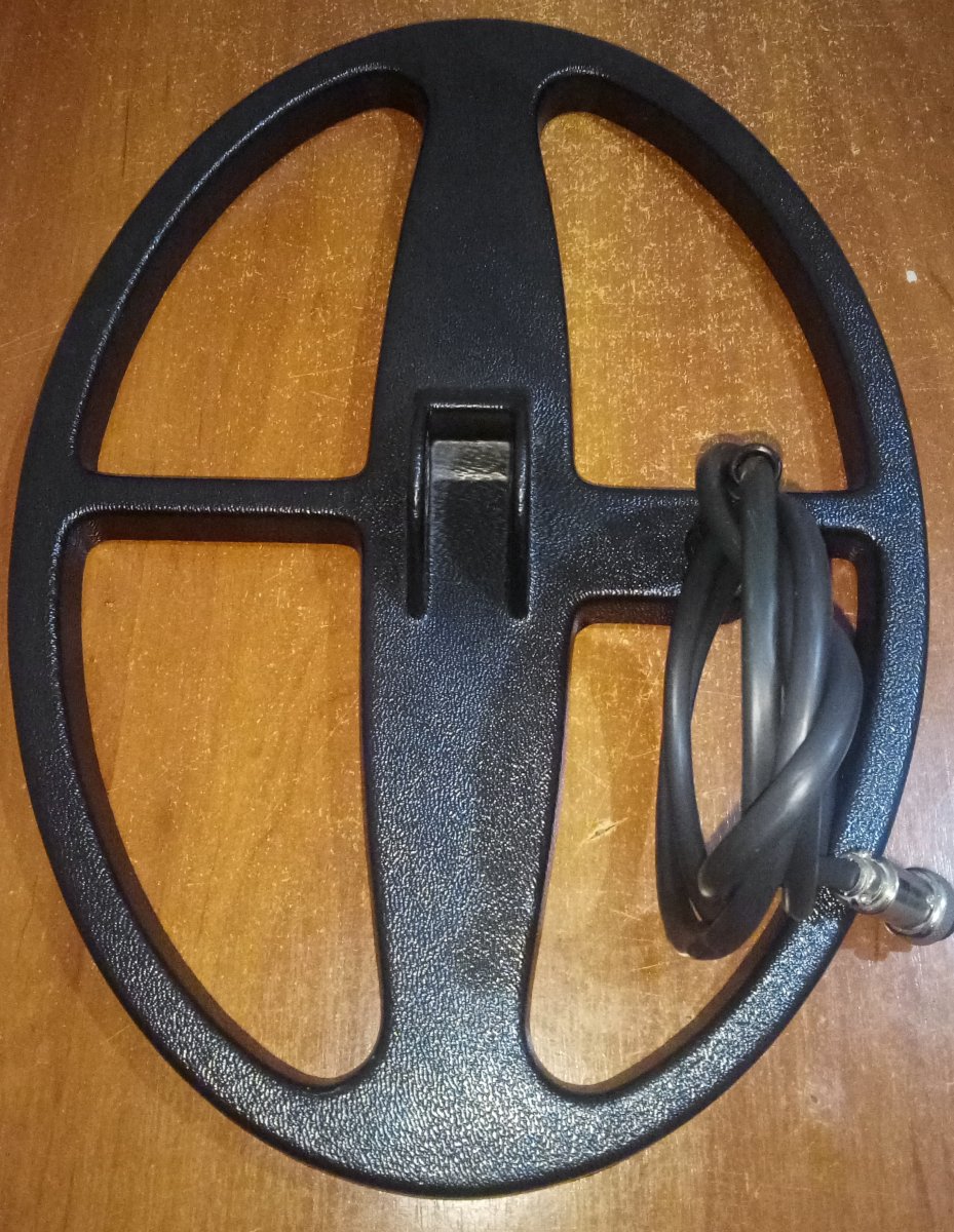

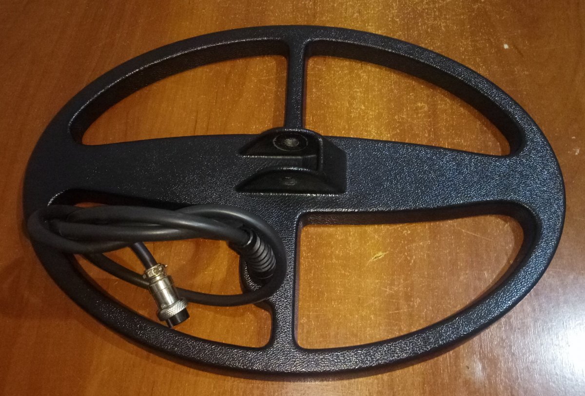

    Смотрю тайгероподобные катушки становятся популярными.Николай, в чем преимущество эллипса перед обычной ДД той же частоты?
