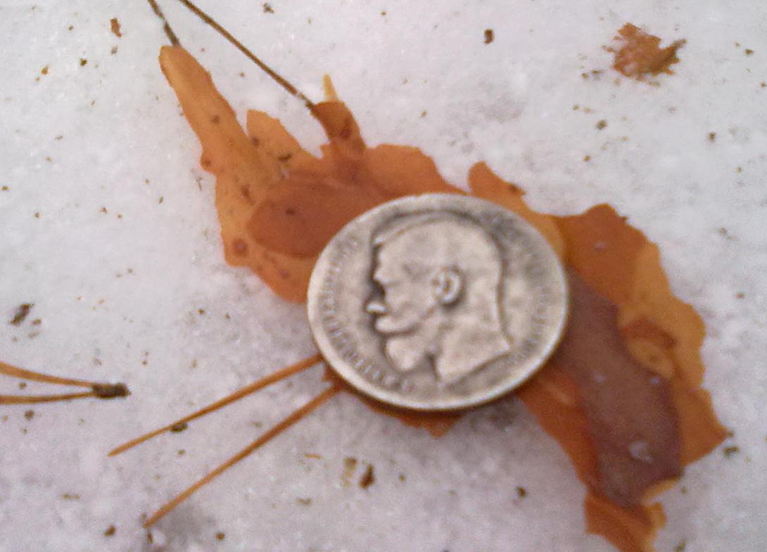

    Скорее всего не от не возможности выехать на коп, а от зимней депрессии и не возможности запасть в спячку. Так как на иных сайтах не требующих выезда на природу и того хуже, "бабки на скамейках молча отдыхают" )) . Здесь в теме более 250 страниц текста, а прошвирнуться по которым в поисках информации уже становиться в лень. Информации, видео предостаточно особенно для начинающего поклонника прибора. Настройки с применением шаманского бубна, марсианского грунта возможно далеко в будущем, не доросли к этому технологии. Также и для меня прибор был новинкой, не скрою изначально созванивался с Автором прибора, следил за темой и Спасибо Всем и не только от меня за полезные советы по МД. Прибор с 32/12 реагирует на свинцовую полу картечь, фрагменты фибул.. Сейчас в зимнею пору с приятелями устраиваем выезд. Настройки прибора, их необходимо подкручивать в зависимости от места. Находки идут, также четко определяются глубокие сигналы, а они всегда радуют. Фото с мобильного.

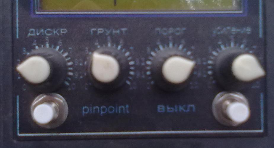

    Окей . По суті з тестами на 5 коп в повітрі вже розібрались. А ще хотілось почуть в кого на яку відстань показує ВДІ . Як приклад , в мене кіпьце 24см. - 14кгц вді ловить 5 коп до 38см. , потім пропадає . ДД 26см. - 15кгц. вді ловить до 36 см. , потім пропадає ( в повітрі).

    Питання в іншому. Зайду з іншого боку . Сьогодні прийшов товариш зі своЇм вайтсом на консультацію . Скориставшись нагодою я провів тести . взяв свою дд26 на 15 кгц і по черзі підключив до свого тірекса в режимі турбо потім до його вайтса . Отже по звуку обоє бачили 5коп.ссср на 50 см. , от по вді у мене до 36см. , у нього до 45см показувало. Отже в грунті на 40см. у нього буде і вді і сигнал , а у мене буде тіки сигнал без вді . Чи можливо збільшить чутливість вді , бо в мене вже виникло бажання поковирятись.:).

    В грунте, может не быть этой разницы. Есть там "плечё" два резистора, точность подбора которых влияет на дальность. Не знаю как именно реализовано у Никсата - подбор постоянных или один постоянный и второй переменный который точно подгоняется под значения первого. Самому туда лучше не лезть, без спец знаний. И снова - в грунте этой разницы может и не быть. Не заморачивайтесь, одним словом.

    А давайте хто без діла зробить такий тест, беремо ферітік(наш любимий), вирізаємо по БГ його зовсім, ну або щоб при самій катушці ловило - до 3см, чуйку максимум, діскрім 0, треш 8-8.5. І помахаємо 5 коп СССР 1961р., і 1 коп СССР десь ті самі роки, в мене 1966. І що у Вас получилося по результатам, також цікавить коли появляється ВДІ?
    Значить що получилося у мене з катушкою ДД26 на 12кГц: БГ вирізало феріт десь на 4,7-4,8 - 5 коп, 40 см, з вді 30-32) см, 1 коп - 30см, з вді - 24-25см. Що цікаво зробив тест на стопку монет мідних, на ребрі закидає в чорнину - це нормально для нашого прибору? І да, в режимі тритони - вді і глубина як в однотоні при появленні вді, тобто тритон іде виявлення і озвучення коли на однотоні починає показувати вді.

    Так і є , в трьох тонах озвучка привязана до вді , і тут ні как. ( появилась цифра на табло - появився і звук). Осбисто вважаю самою удачною катушкою дд32х34на 12кц.по пошуковим показникам , да і по тестовим теж . Як що купите то добавите як мінімум 10см по всім показникам і по вді теж. Сорокова йде тіки для зачистки , а не як основна , двадцятка для інвалідів завдяки легкості :D ( хлопці не ображайтесь , що на думку спало те і написав , хоча сам інвалід ) . Тому 32 рулить і має найкращі показники , якщо не бракована.
