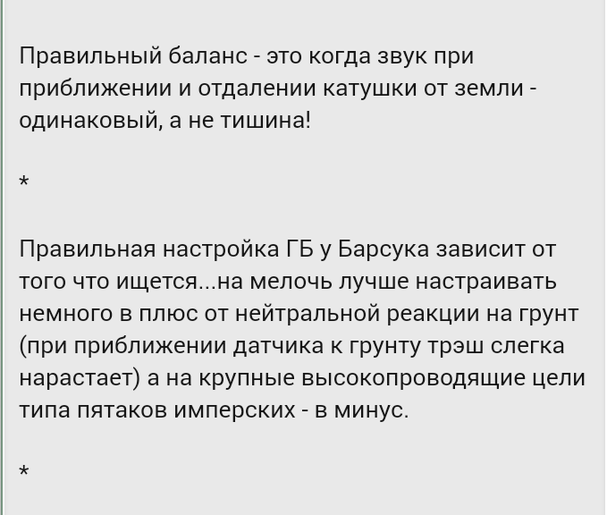

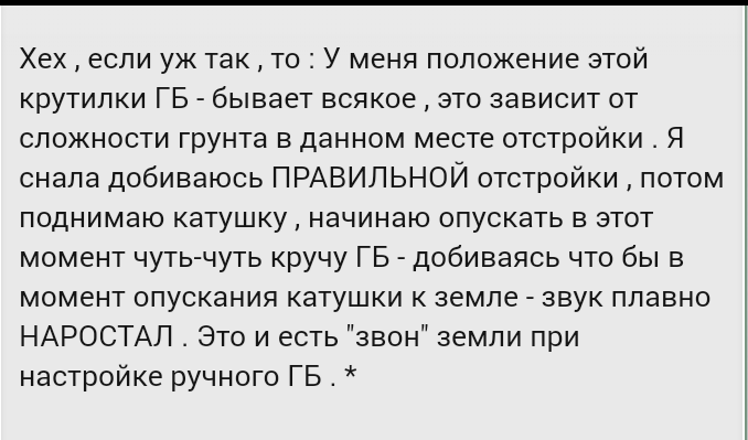

    Вобщем к чему я поднял тему о тессоро .если наш василий чемто схож то возможно имеет смысл прислушатьса к словам сказанным о настройке бг на тессоро .Добавлю текст сказанный в том посте 2019-01-06 15.34.05.png 2019-01-06 15.31.57.png
    volokhov*UA подобається це.

    И на Кардинале так отстраивается, при нажатом поинте.
    А поинт на Вайтсе работает адекватно по всей шкале чувствительности? Или так же, как и на Карде - на средней чувствительности?

    При отстройке БГ по фериту ,вопрос : феритом перед катушкой на каком расстоянии махать надо и размеры фериту емеют значение?
  15. J1981
    J1981 Stabsgefreiter
    111
    Новопсков
    Имеет значение закинуть феррит подальше и отстраиватьса только от грунта если собираетесь искать монеты или мелкие изделия на глубине .
