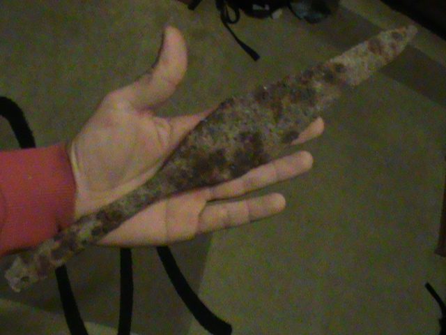

    У меня вырезая дискримом гвоздь, вырезаются и наконечники.
    volokhov*UA та alex.harkevitch подобається це.
  18. gans1969
    gans1969 Feldwebel
    813
    Черновцы =Буковина.
    Наконечник кованныи ? То то я смотрю что наков не находил .С ув.
    volokhov*UA подобається це.
  19. Авдей
    Авдей Feldwebel
    256
    Черкасская обл.

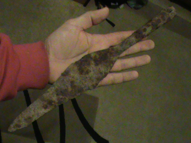

    Та то вам просто не попадались. :D DSC00206.JPG DSC00207.JPG

  20. fedya_valki
    fedya_valki Leutnant
    2.820
    Валки, Харьковская обл.
    А мелкие кованные железные далеко не везде есть. В наших местах, например, больше вероятность найти бронзовые скифские семечки и другие, чем железные КР, татар и прочих
    gans1969 подобається це.
  21. fedya_valki
    2.820
    У-у-ух! Та такой будет цветом пищать на 90% приборов
    zhura, alex.harkevitch та gans1969 подобається це.

  23. Саня ZP.UA
    Саня ZP.UA General-major
    8.640
    Запоріжжя
    ріжте 80 тий цвях, тоді нак не пропустите
    zhura, Лясник, gans1969 та 2 іншим подобається це.
  24. Авдей
    Авдей Feldwebel
    256
    Черкасская обл.
    Ех якби ж кольором , то я б обережніше . А так вді показував чорняга , то і покоцав , бо якраз ходив по металолому.
  25. Авдей
    Авдей Feldwebel
    256
    Черкасская обл.
    Та я вас зрозумів . То я пошуткував так.:D
    zhura та gans1969 подобається це.
