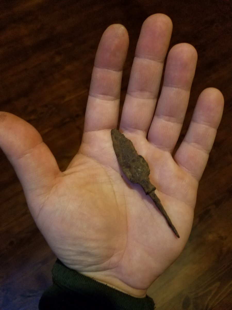

    Хе .Я таких не находил :beer: .Надо дискриминацию чуток убрать,:D, наверное..Хотя нак , скорее всего кованныи ?

    Я таких теж ще не копав.Тому що завжди ходжу в діскрімі.В основному веду пошук на поселеннях,які зникли в 1940і-1950і роки,під час Волинських подій 1943р.Таких поселень сотні в моїй місцевості.А там на всіх металах не походиш.(Задовбешся гвозді,і різний чорний шмурдяк копати.)

    це татарва насмітила
    є місця з пулами, там тре копати все, окрім цвяхів (вирізаю діскрімом)
    пули бувають навіть на поселухах
    одного разу підняв нак на корчмі, приятель на селухі
    цей був великий, є і малі з чорного
    alex.harkevitch та gans1969 подобається це.

    Точно кажуть хочеш щось знайти то перестань його шукать . От хожу тіки по війні ,про інше навіть іне думаю , але під катушку що тіки не лізе і топорики і наки , а за ножики всякі взагалі мовчу . То точно татарва насмітила .
