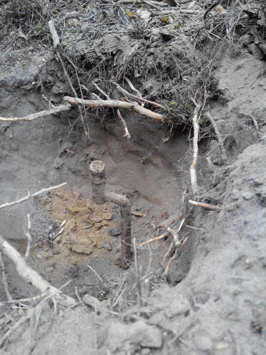

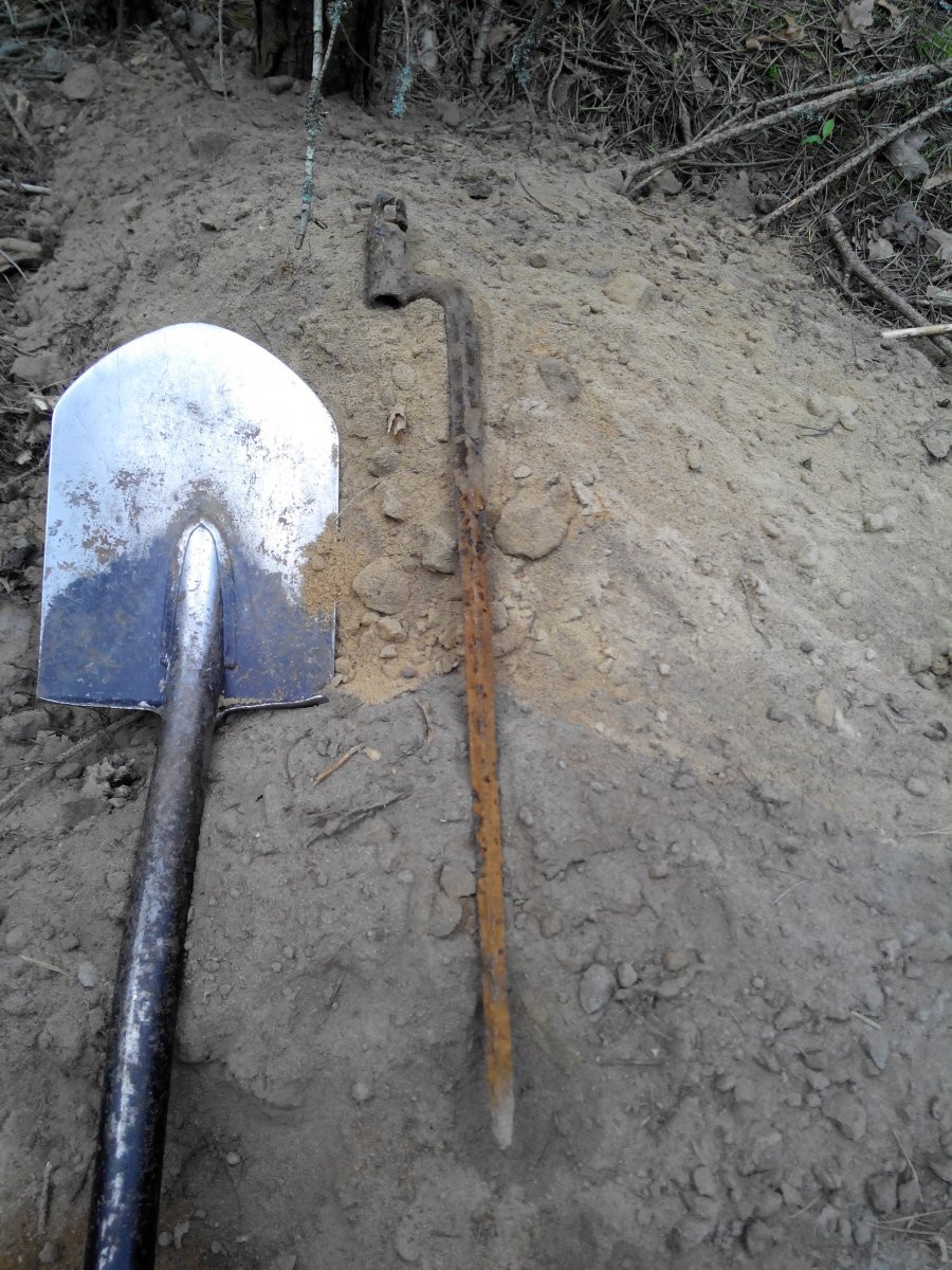

    Доброго вечора.Сигнал на ВДІ -11,-15.Як гадаєте що було? Відповідь-копайте все;):D:beer: IMG_20180715_144942.jpg IMG_20180715_145311.jpg

    Вообще-то трубка на конце штыка должна была дать цветной сигнал, в плюсе. Но видимо сам штык вертикально перетянул её в пользу чермета

    ну от, тепер ми знаємо, нащо діскрімом відсікають лише цвях _)))
