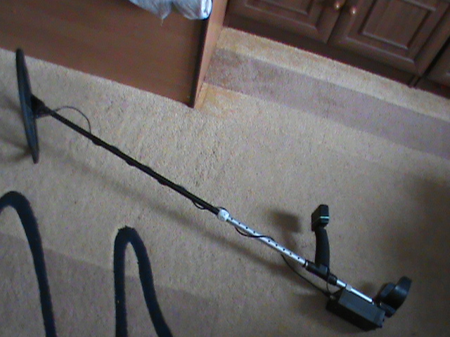

    Значит поменял я клюшку .На первои штанге растояние от датчика до алюминиевого колена было 43 см . По кошеннои пшенице или сои ходил то ,были ложнячки ,не множко соосность изменялась тоесть штанга немножко перегибалась и метал делал свое не хорошее дело\пи-пи\ .Сеичас поставил клюшку от удочки , металическое колечко уже на 55 см. от датчика ,ложнячков от смещения\ изгиба \штанги нет..+ клюшка телескоп получилось \переносить -перевозить самое оно .Привыкать к неи еще нужно.
    Иван1974, alex.harkevitch та Авдей подобається це.
  19. Авдей
    Авдей Feldwebel
    256
    Черкасская обл.
    Думаю це один з моментів , чому деякі фірми роблять повністю пластикові штанги + вага і тд.. В самого нижнє коліно з вудки 60см. по тій же причині. DSC00043.JPG
    gans1969, Yarek та alex.harkevitch подобається це.

    Тільки тепер "догнав" чому з котушкою 32 см було багато зайвих пі-пі, а з котушкою 20 см жодних проблем.
    zhura та Авдей подобається це.
