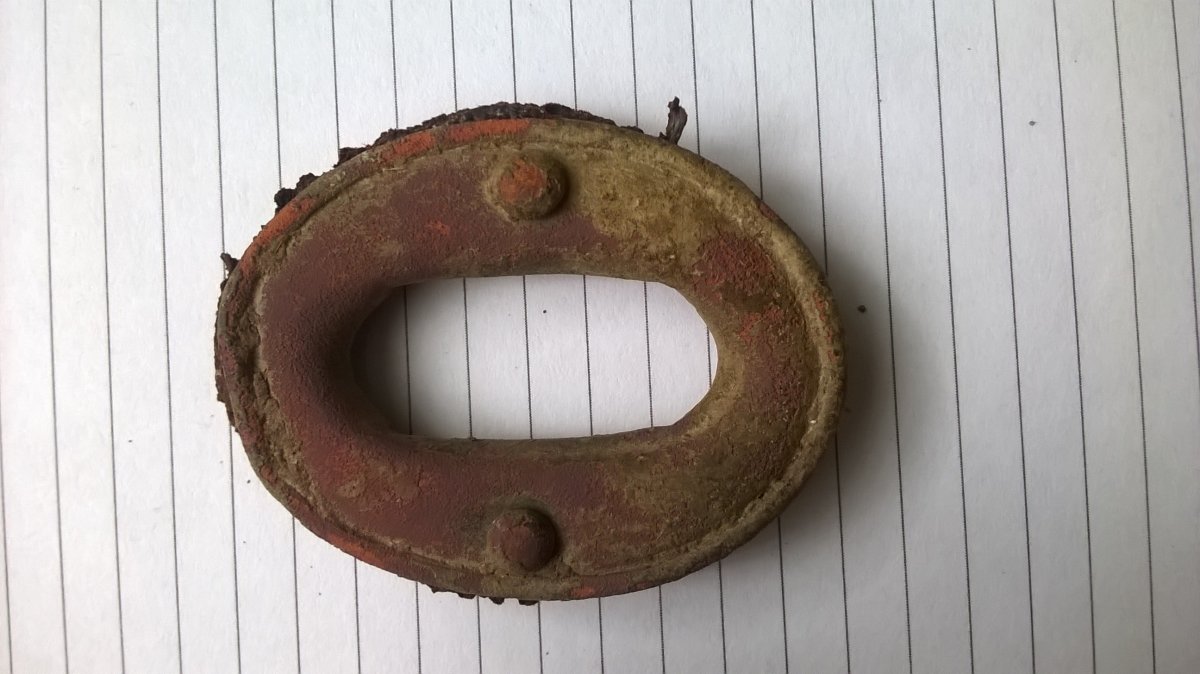

    Під час останнього виходу в лісок на солідній глибині (по коліна) попалась ось така двох стороння мідна штуковина, можливо від якогось тенту бо із залишками брезенту. Сигнал був чіткий і дуже красивий WP_20180424_15_54_41_Pro.jpg WP_20180424_15_56_08_Pro.jpg , без ВДІ. Циферка 65 засвітилась коли залишилось копати трохи більше штика лопати. Котушка 20 см\15 кГц.

    Кільце від палатки https://reibert.info/threads/kolca-dlja-palatki.707078/

    люверс від палатки вроді, на австрійських позиціях мені часто попадались

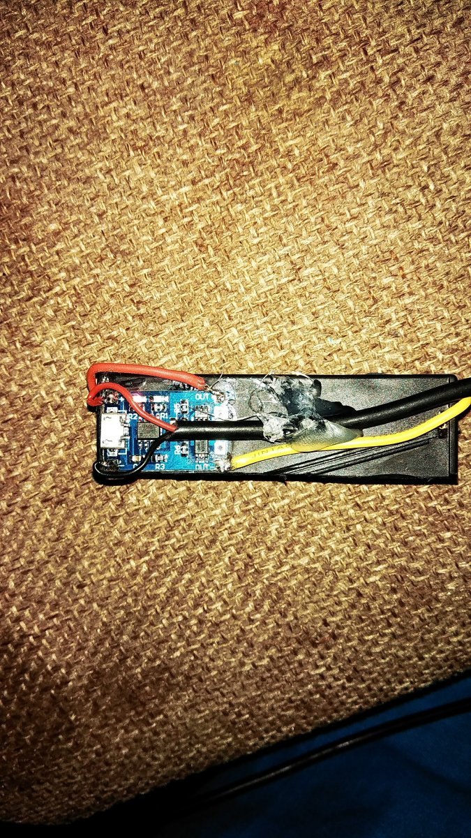

    Доброго всім вечора. Камради, а чим живите апарати? Це стосується тих, хто купив блок-катушшку і робив все сам. Данке.

    Три літія, бокс під них, корпус N8B, зарядку скліпав з TP4056 окремо заряджаю і все) Доречі Микола прислав блок зразу з переходніком для живлення, тобто штекер для входу йшов в комплекті, що дуже зручно, непотрібно шукати, хоча в мене був вже готовий зі старого блоку)

    На просторах інтернет магазинів дуже багато - https://skylots.org/6544575744/Kontroller-zaryada-TP4056-LI-ION-LI-POL-microusb-akkumulyatora) Є ще ось такий блок, ідеальний варіант https://ru.aliexpress.com/item/12-V...32646389247.html?spm=a2g0s.8937460.0.0.1Od7uH Але я його запізно побачив.

    Ось таким "китайцем" як в останньому посиланні на 12,6 вольта я вже більше двох років заряджаю три послідовних літія від старого ноутбука і все на вищому рівні.
