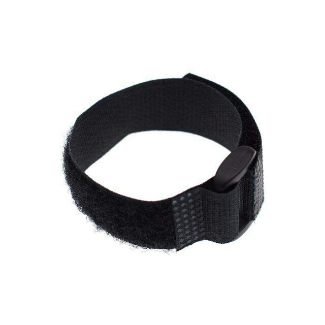

    Ану спитаю... Народ, а хто як бореться з провисанням ппровода від блока до катушки? Його ж і не намотаєш туго, бо надірвать можна при нахилі катушкою, а як слабо намотати то провисає і балаболить, а я єтого не люблю. Мо' в когось є якісь витончені способи

  6. Лясник
    Лясник Stabsgefreiter
    21
    45
    1.062
    Волинь
    Я намотую так, щоб можна було катушку рівно вертикально поставити. За см.20 від блока обмотую ізолентою, два витка кругом штанги і до блока.

  7. barabas51

    Ну, це ж не витончений спосіб))) Я тож так роблю. Може в когось є шайтан-приспособа, щоб не мотатися з синьою ізолентою

    Обмотую навколо штанги, а в низу перед останньою секцією прив'язую тактичною ізолєнтою (обов'язково синьоюo_O), прицьому залишаю вільного кабеля стільки, щоб котушка при нахилі до кінця його не натягувала. Виходить невелика петля, але не теліпається. Хоча, думаю, це лишнє.

  9. bassomisha

    Да багато засобів. Від ізоленти до дитячих прикрас на волосся. Кольорові такі, руП відро. А напростіше ліпучка .

  10. addin

    можна стяжку взяти

    Ну добре, прийдеться відпороти з рукава ліпучку. А штанга яка в камрадів? Бо в мене пряма з вудочки, розбирається на 3 частини, а система зажимів недоступна для пересічного смертного(з труби від пилососа). Не дивуйтеся, зараз просто зима і в мене руки чухаються щось творити.

    Ціна ліпучки руПь за метр. Іі тре сшити , чи клеяти , щоб один бік був з ворсом ,а іншій з гачками.
    Пишу так, бо двостороння мені на очі не потрапляла.
    Тільки як готова застібка для тримання дрота металошукача.

  16. bassomisha

    Ось потрапило на очі рішенні зі звичайною ліпучкою. Ціна 10гр. на ОЛХ

    І шо? І як мені його снувати? Я ж того дрота нещасного обкручую. Воно ж вже через 5 хвилин на тернині висіти буде, оті колєчки...

    рараз разкажу на пальцях, бо світлин не робив
    дріт проводимо під тими нарізаними кільцями, розташовуємо друге кільце на першій штангі з катухою так, щоб в складеному стані воно не закусувалось середнім коліном
    заміна катухи
    чипляємо її на посадку, заводимо дріт під перші три кільця ПРЯМО, без накруток, штанга розкладена
    на другому коліні накручуємо дріт до бажаного розміру, заводимо його під останне кільце і все
    штангу можна розкладувати та складувати без проблем
    barabas51 подобається це.

    мдааааа... І шо, не зсувається? Ну все, дарма куфайку розпоровo_O, тепер йду на ровері колеса різати. А якщо все-таки обкручувати, а прижимати лиш при кінці біля блока? Ну, щоб не штири тих колечка було а одне. Штанга в мене нечуваної конфігураціїї, такої ні в кого нема, тре буде зафотать.

    В мене всього дві ліпучки. Одна біля катушки, зафіксована один раз і більше не розбирається з першим коліном.
    Друга фіксує на штанзі біля штекера ,щоб воно не теревенело.
    Все зайве обмотано на друге коліно.
    Алес.
    P.S. Як що в Вас великий датчик , і тонкий дріт. То вже самі слвдкуйте. Меньше крутить ту катушку на штанзі.
    P.S.S. Якось теж думав дрот. А ні. Не було нічого під рукой , взяв шмат гумовоі грілки та нарізав прокладок тоненьких. Та обережно, змастивши то все запхав ,щоб вуха не відірвало. Болт підтягнув і все.
    Тримає моцно. А головне зникли усі питання. А то думав дрот теревенить, а воно кріплення гуляло.
    Но в Вас же кажете штанга єксклюзив ;)
    Так шо шукайте своє )

    Блін, я тож стару грілку різав))) Коротше, дарма ліпучку назад пришив, відрізаю, чепляю на штангу і йду клеїти колеса на ровері.

    якщо штанга не розсувна, достатньо двох кілець, біля катухи та біля розьему
