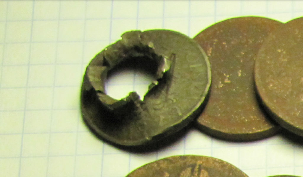

    В мене було два Whites classic c VDI від бомбера і від ніксата.
    Якось знайшов 20 грош випадково, в землі били чорним, а як викопав кольоровим, але тільки близько до катушки!
    bassomisha подобається це.
  4. Антон Пузыревский
    Антон Пузыревский Gefreiter
    30
    Доброго дня присутнім, була подібна ситуація. Ходили в двох з камрадом, у нього терка 705 стандартна котушка 7,5 кГц, всі метали, чітко била в - 8,-5 дрібне залізо, я йшов слідом і перепровірив сигнал, сумнівний +/- . Копнув в результаті грош 29 р. З отвором, можливо від кулі. Як варіант місце старого поселення, багато сміття. Можливо сусідня чорнина дала мінус.
