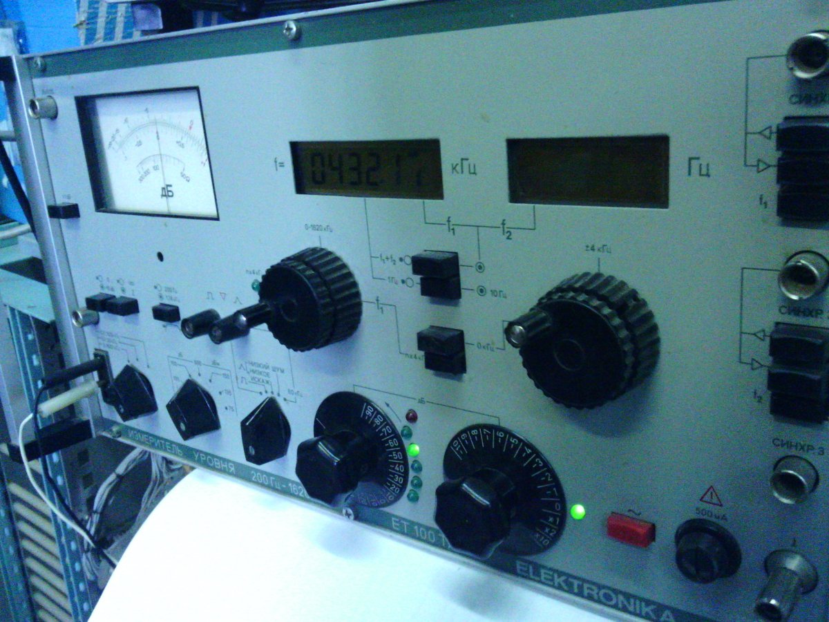

    Для того чтобы померять разбаланс катушки вы должны иметь хоть вот такой прибор,поверенный,и мерять не на 6 ноге мс ,там после первого каскада усиления каша ,а на входе мс ,заведомо зная f катушки прд ,измерения у вас будут в децибелах,не путайте с Буцефалом -это конь Македонского, отключаем меряем остаток,старался без "умных терминов" . IMG_20180126_101351.jpg А применять для этого дела цешку .............у неё только концы где-то с метр,они вам такое наведут. Не забывайте тамСМД монтаж и попасть на 6 ногу не каждый сможет,для этого нужна твердая рука и соколинный глаз. И по отношению к чему ее мерять.
