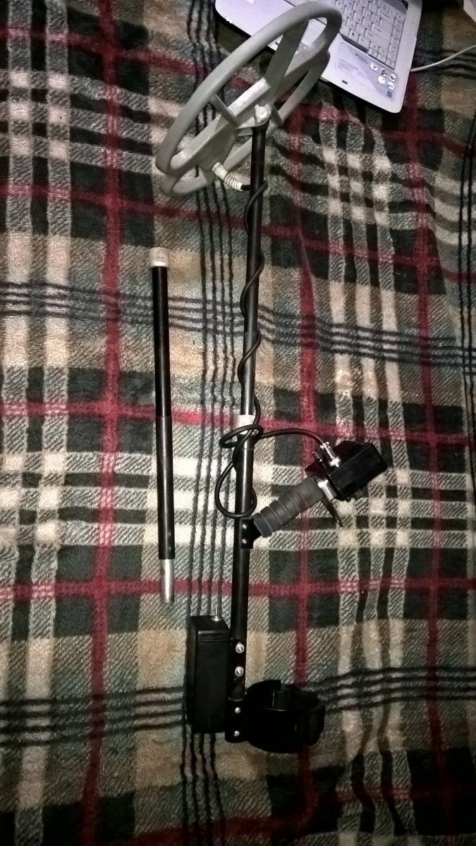

    Баланс необходим при использовании тяжелой катушки. Тяжеловатая катушка с легким блоком и акм. зачастую приводит к подгонке соотношений по весу. Несомненно с легким мд всегда легко; но проход с ним по мелким веткам, сорнякам, сухой траве уже не тот как с увесистым мд, которого катушка преклоняет незначительные препятствия,тем самым приближаясь ближе к грунту. Около года назад, когда приятель продемонстрировал возможности Вайтс сразу загорелся желанием приобрести "новинку" для себя, и попутно к нему собрать штангу.https://reibert.info/threads/shtanga-dlja-md-na-osnove-polimernyx-smol-i-tkani.865411/ Не вникая в подробности, полный вес с 3212 около 1кг.800гр. с большим запасом прочности. Лопата своим весом о себе напоминает чаще. Усталость в работе не ощущается, и приятель любитель легких штанг оценил на уровне бывалого, и желает такую же. Центр тяжести где то по средине с маленьким плюсом к блоку на вытянутой штанге. Последующая не собрана штанга не превышает 450грам. и задумываюсь как она будет сидеть в руках как МД.

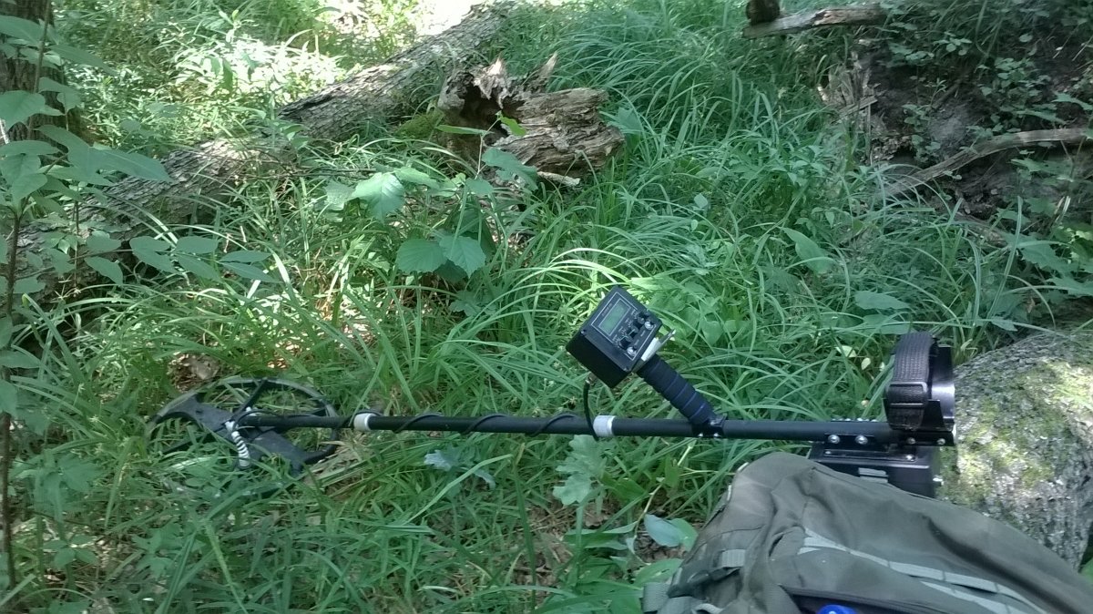

    Прикольно получилось, но я решил не заморачиваться и купил штангу от Чингисхана, там запаса прочности хоть отбавляй, а что бы рука не уставала сделал на МД крепление для разгрузки, теперь могу ходить весь день и усталости практически нет, а вот раньше без разгрузки рука довольно быстро уставала.

    А отой ремінець не заважає ?
    Бо іноді треба копати обома руками ...

    Который у меня на подлокотнике? Мне не мешает, прибор легко снимается с руки, когда ходишь то прибор хорошо зафиксирован и не болтается при махах.

    Конструктив штанги Чингисхана я не изучал, но принимал во внимание подобный принцип фиксации штанг. Вайтс удачно справляется с мелкими металлическими целями, изза чего в штанге исключены любые металлические изделия, что позволяет его использовать на половину разложенном или сложенном видах, в обрывах, узких коридорах итд..

    Само собой, если убрать среднее колено например в моей штанге то он тоже становится почти в два раза короче (80см), по крайне мере по чердакам можно свободно лазить, а длина нижнего колена позволяет прибору не попадать в поле видимости датчика.
