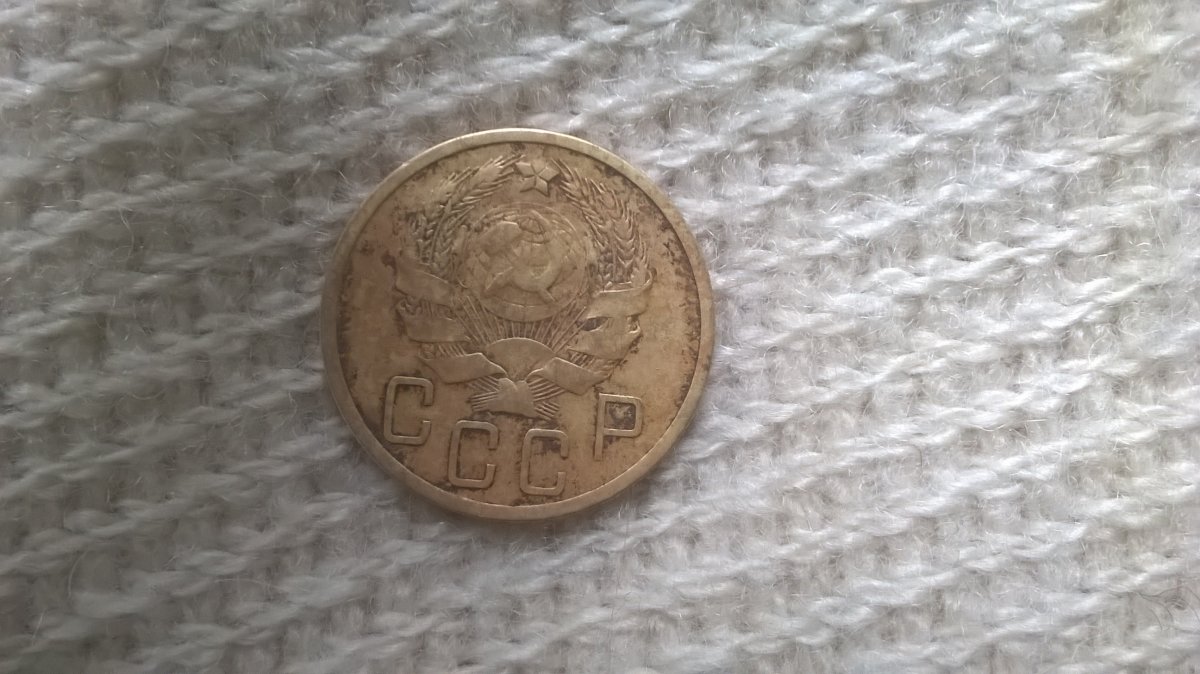

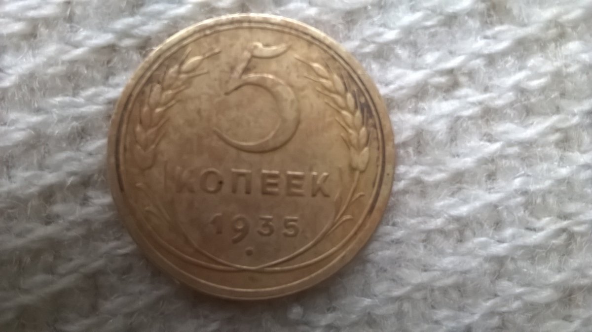

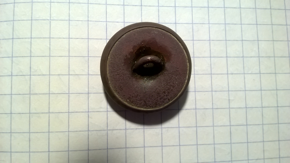

    Вчорашні наконечники всі прилипають до магніту! А ще був англійський гудзик загальновійськовай і 5 коп 1935 року тільки на жаль вже з новим гербом. WP_20180112_11_11_13_Pro_996x559.jpg

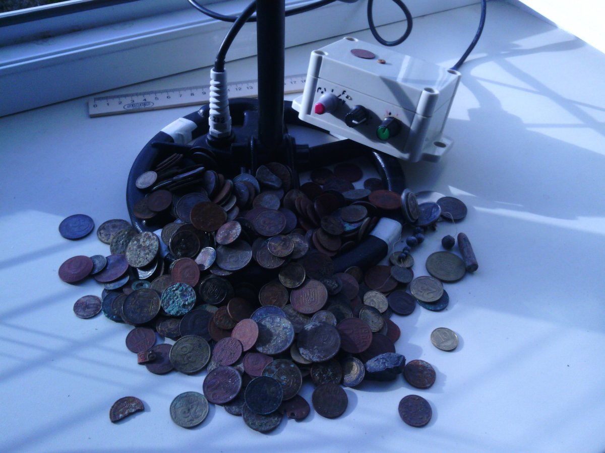

    У мене є ще 17 на 15кГц,тоже бомба,я нею такі мілкі цілі з води дістаю ,і 20 на 15кГц тоже хороша,а 26 на 12кГц рідко ставлю.Микола до вас прохання попробовати зробити кГц на 18-20.
