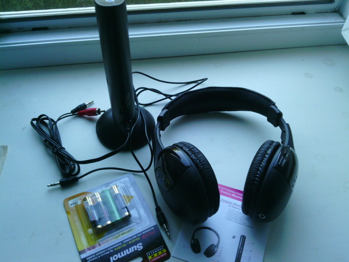

    Извините но эти наушники г..но полное.Во первых качество звука учетом применяемой микросхемы.Во вторых постоянно после выключения нужно пересканировать частоту.Нужно пробовать что то посерьезней с памятью на частоты.Тут уже фото выкладывали.Я использовал вот такой трансмитер https://skylots.org/6494143958/Avto...-dlya-telefona-35mm-178?stake=1509007783.9959.
    Встроил его в блок но есть действительно легкий фон и чуть прибавилось ложняков.Видимо связано с влиянием трансмитера на прибор.Нужно отдельное питание или экрнаирование.Возможно установка дросселей и блокирующих конденсаторов по питанию.Кто нибудь подскажет как победить взаимное влияние трансмитера и прибора??

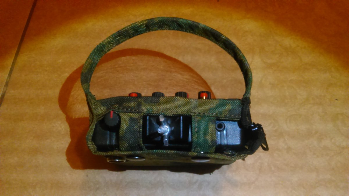

    DSC_0023.JPG DSC_0024.JPG Вот приодел своего Васю: DSC_0022.JPG

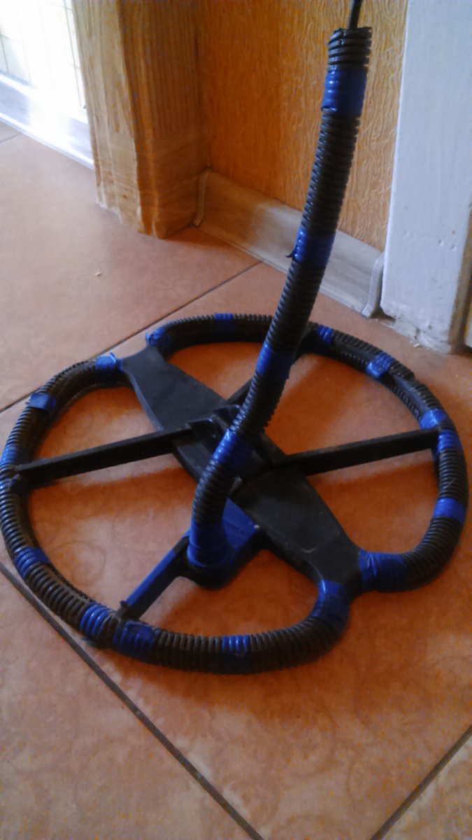

    Исполнение катушки прибора - довольно добротное. Превратить ее в части, или вывести с строя - к этому необходимо приложить усилия и не малые. Бывает неосторожность, не внимательность - что позволит незаметно камню, или пню, а то и арматуре торчащей из травы приблизится к катушке и набросится на нее)). Ею не шайбы загоняют, и напрашивается один вопрос "как ею необходимо орудовать, или вымахивать!". Смысла в своеобразии "бондажа" катушки, не вижу, минимум эстетики - лишь вникая в глубину этого слова. Катушка не дорогая, и как пишут на упаковках "Полностью готова к употреблению" и если по личной неосторожности не выдержит давление протектора колеса автомобиля или.., особо не огорчусь - закажу новую. Автор прибора по любому вопросу идет на встречу, Возможно предложу идею незначительного "разгона" катушки опираясь личные познания в электронике, и теоретические расчеты.

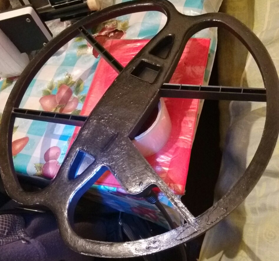

    Я свою катушку наградил тремя трещинами через две недели посл покупки.Так получилось что наступил на нее в темноте.)))Залил трещины суперклеем несколько раз.И хожу с ней.Нормально ищет.Стала правда чуть шумней и баланс немного ушел но это не мешает мне обходить уже третий коп Асечников, Фортунщиков и Минелабовцев))))Причем со счетом 8 к1 или 8 к2 по монетам..

    ну если верить моему осцилографу то сейчас чуть меньше 200 мв. Вначале было около 80.Этот прибор один из немногих работающий при разбалансе до 1 вольты

    ))) да такой подход, потому что делал второй прибор взяв за образец прибор Николая.Кстати свести свою катушку меньше чем на 250 мв после высыхания так и не смог.Но работает.

    Получил на днях от изготовителя катушку с незалитыми технологическими перемычками и пустотами посередине катушки. Влияет ли это каким то образом на работу катушки или таким образом у меня оказалась облегченная версия? По весу не тяжелей стандартной терочной дд-шки вместе с кабелем.
    Может все же стоит залепить чем то, к примеру - полимерной глиной, и лаком вскрыть? Или заполнить просто термоклеем?
    Останнє редагування: 16 гру 2017
  26. skidbladnir
    skidbladnir Hauptmann
    3.305
    Worldwide
    Нет надобности, так и должно быть. Просто это литой корпус, а не вакуумный. Хотя, если есть желание накачать руки - можно и залить.
