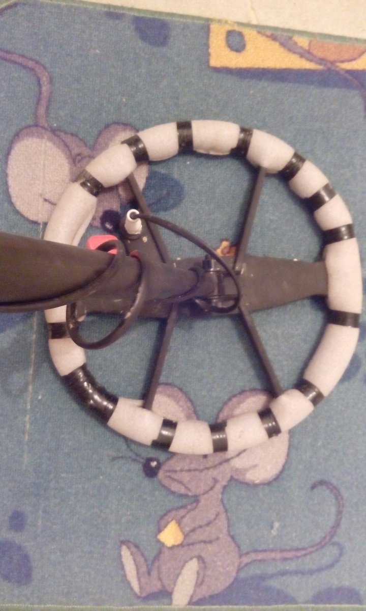

    Первую катушку защитил так: DSC_0024.JPG Вторую-только гермовод. А следующие без защиты. Мое мнение что она нафиг не нужна-только грязь собирает. Лучше не заморачиваться .
    gans1969, alex.harkevitch, kantakuzen та 2 іншим подобається це.
  13. Wolfgrey
    Wolfgrey Moderator
    6.380
    Україна, Дніпро
    Абсолютно правильное мнение - сколько не вскрывал "защит" - там под ними такой ужас твориться! Защитить они могут только от царапин. Но тогда должны быть съёмными и убирать под ними надо часто. А снимать и сушить - даже после каждой прогулки по росе.

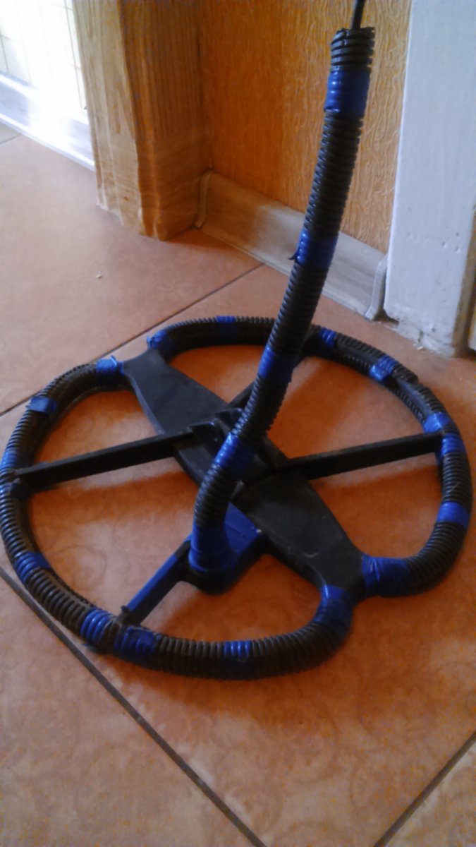

    То добре . А мені одного разу хватило позаду встромить лопату в землю , а потім махом з розвороту як наіпнуть котушкою по тій лопаті , лопата відлитіла разом з землею ,але прибор з вруки не випав ,( бляха із склерозом, забути про лопату). Зняв я захисну гофру з котушки а там тріщина впоперек і майже по всій довжні котушки відстала заливка від бортіка . Ну з поперечною я розберусь , а що робить з тою що майже по всьому діаметру , може тупо ізолентою плотно обмотать і забуть , бо це ж практично всю заливку треба ковирять . Може щось майстри порадять.
