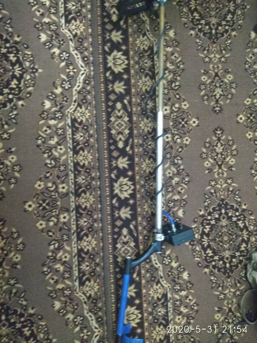

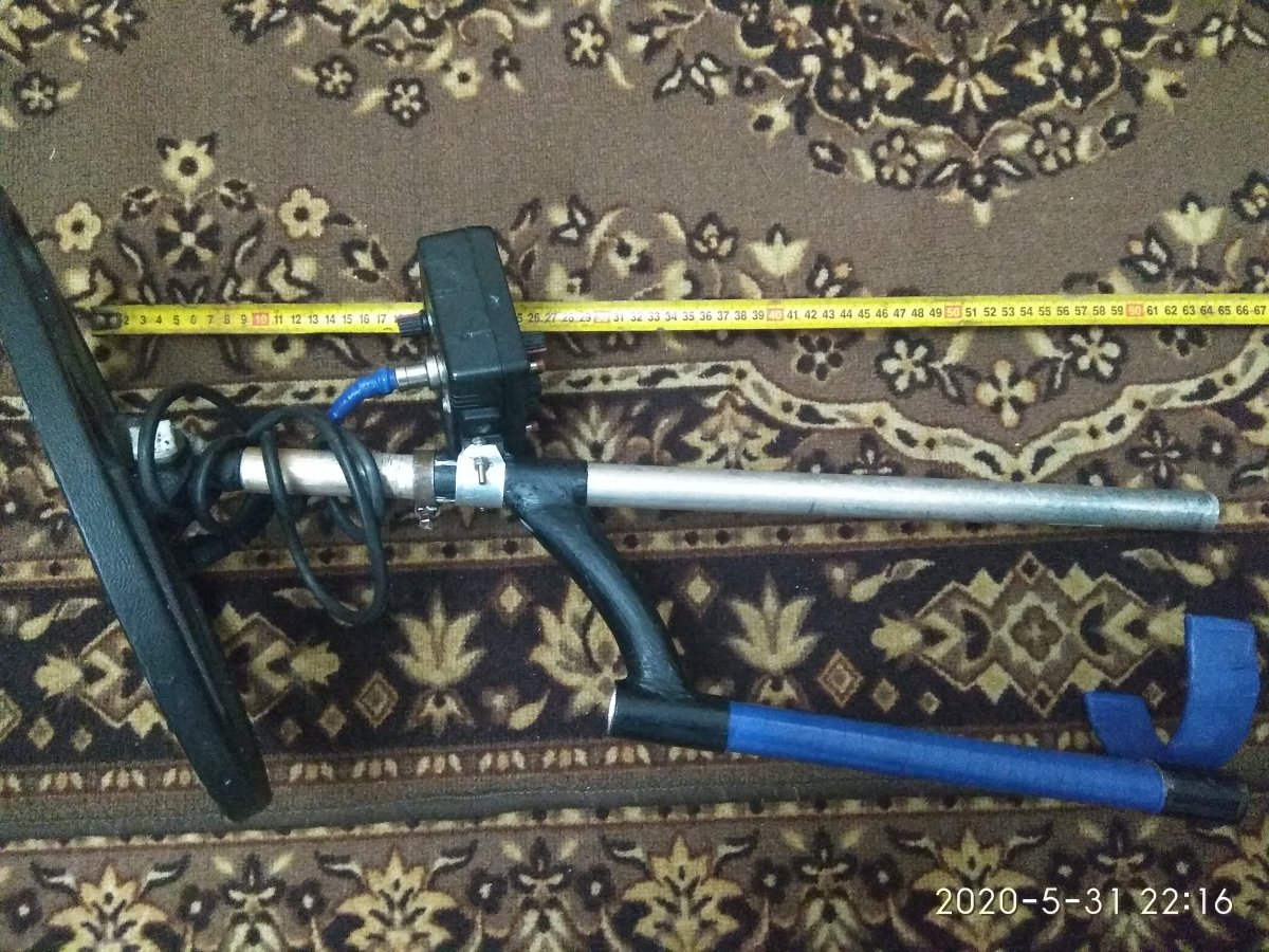

    Последние штрихи штанги. Рабочии режим 130 см. Походный режим 65 см. Осталось придумать куда питание зацепить.Конечно не на очень высоком уровне .Но по удобству не хуже 100 бакинских IMG_20200531_215411.jpg

    gans1969 Feldwebel
    822
    Черновцы =Буковина.
    Прошу пардон. Извиняюсь если что не то. Но искренне хотел поделится. Не для продажи. Просто дожди идут

  17. M_P
    M_P Feldwebel
    219
    Если диаметры и длина позволяют я бы заморочился в трубку под руку с передней загрузкой, сзади хвост опорный прикрутил, а так коробку стандартно под локоть. Но получилось красиво, молодца.))

  18. Zhura 62
    Zhura 62 Oberschütze
    Золотоноша
    Я так понимаю в этом расширении аккумулятор?
    gans1969 подобається це.
  19. Zhura 62
    Золотоноша
    аккумулятор внутри блока?
  20. gans1969
    gans1969 Feldwebel
    822
    Черновцы =Буковина.
    Не .акумм. в трубке под локтем. \Пальчиковые\ Уже на месте .Чежол буду мутить .для МД .Через ремешок и на спину.. А то на мотик чеплял,что не есть гуд.\трясучка в дороге\.К чему и привело \отклеилась платка ВДИ.\ Уже приклеил на место.Так и не понял.,почему онная не на болтиках.
  21. Zhura 62
    Золотоноша
    Та конечно жалко трясти аппарат, он и так слишком чуткий
  22. gans1969
    gans1969 Feldwebel
    822
    Черновцы =Буковина.
    Мд не виноват. Это я его долго возил по бездорожью
