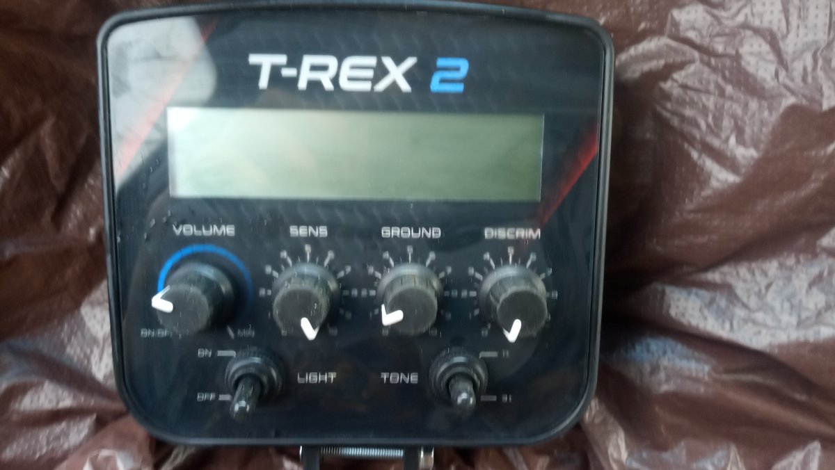

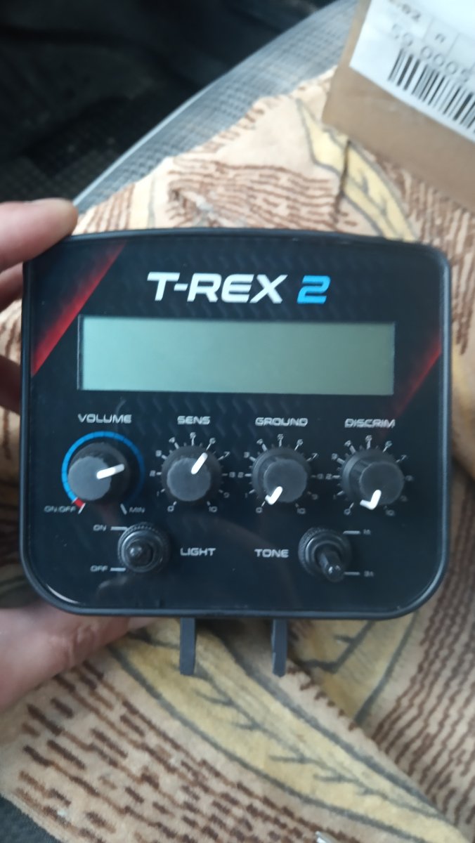

    Шановні форумчани. Сьогодні отримав прилад!!! Скоро на тест
    Авдей, kantakuzen, bdjolar та ще 1-му подобається це.

  15. МаксGEL
    МаксGEL Oberschütze
    33
    Чернигов
    Так

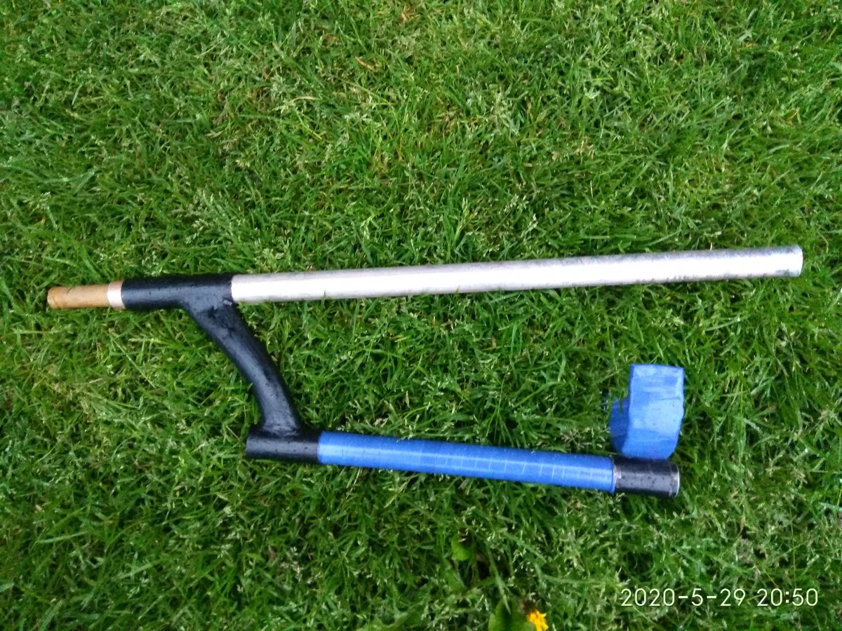

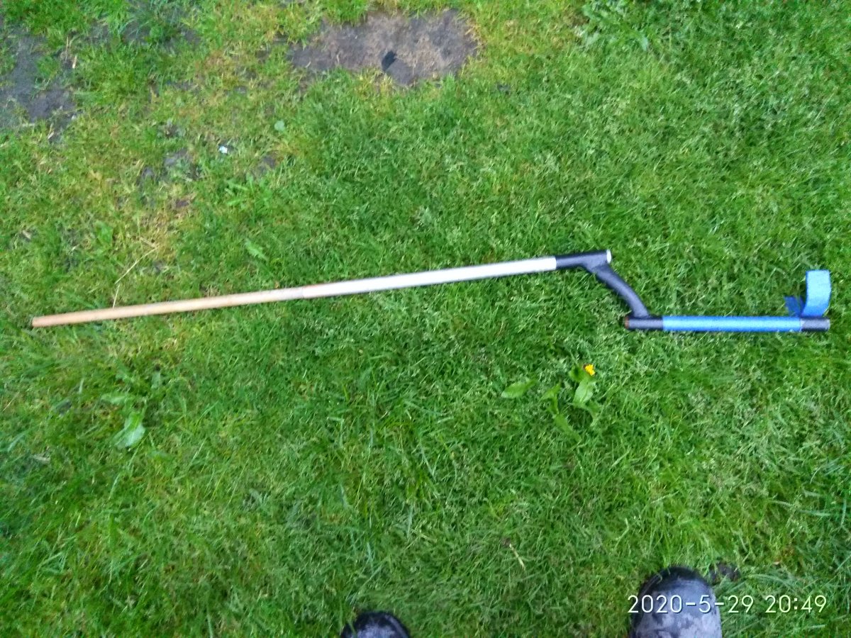

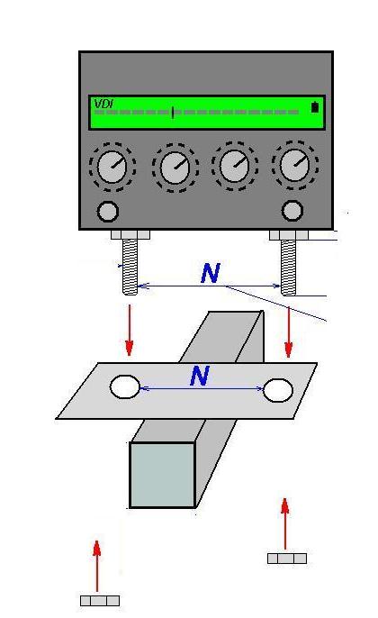

    Есть и у меня вопрос. Как лучше приспособить наш блок к телескопическои s штанге. ?.чтоб без болта по середине .Попробую скину фото .штанга готова на 60.пр .Аналогична стоит многовато. Третья колено(нижняя)удочкина.У крутои. Штанги круче. материал на нижнем колене Ну то таке .И еще... :какие муфты применить .на ставках колен?. Хотя мысли есть. Фото прилагаются.

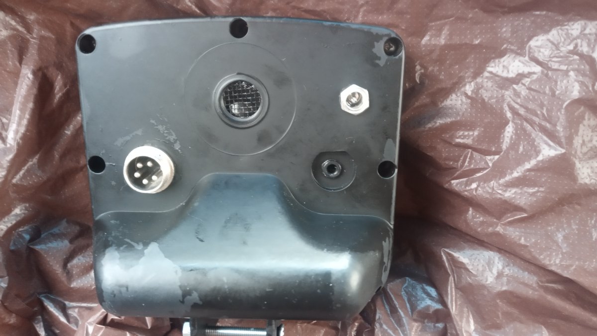

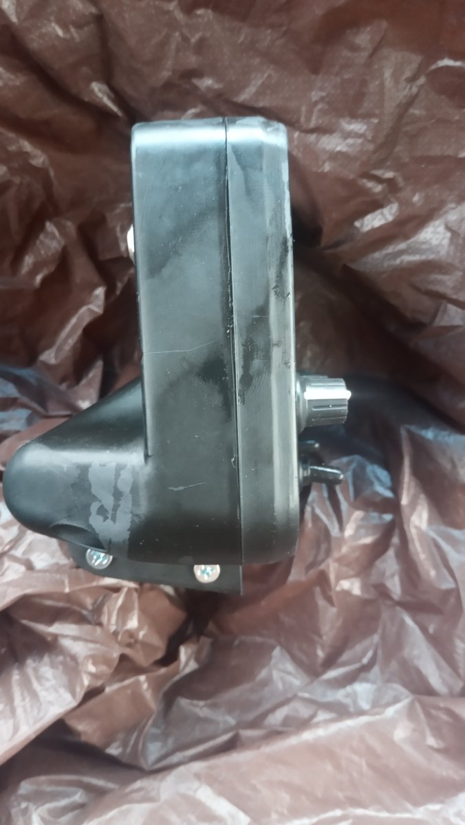

    Сфоткаите пж. со всех сторон блок.
  19. Stepan92
    Stepan92 Obergefreiter
    78
    Блок класно виглядає,цікаво чи можливо апгрейд старих приладів?
  20. МаксGEL
    МаксGEL Oberschütze
    33
    Чернигов
    Завтра скину
  21. Luftkurs
    Luftkurs Feldwebel
    305
    Черкасская об.
    Как вариант, делал так как на рисунку. Но всякое подобие лучше согласовывать с Николаем, да бы не лишится гарантии))

  24. Olmis88
    Olmis88 Gefreiter
    58
    Луцьк
    Технічної частини якісь зміни торкнулись, чи це просто апґрейд зовнішнього вигляду???
