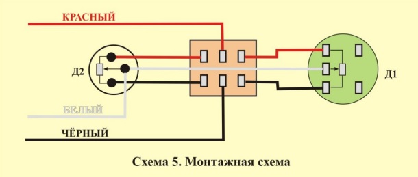

    Доброго времени суток, интересует или ни кто не внедрял в свой приборчик второй дискрим по типу тежоновского, хочу к своему подключить, в глубинах где вди не показывает может дать дополнительную информативность

    Зачастую наблюдается в период неблагоприятных погодных условиях для поиска всплеск всяких феноменальных идей и касаемо технической части. Но в логике здравого смысла напрашивается лишь один вопрос - Зачем! Не буду упоминать легендарную промышленную модель на которой тоже имеется такое явление "звуковой отклик без цифрового отображения на глубокую цель". Ведь это наоборот придает интерес и азарт, требует внимательности и даже аккуратности. А какие будут гарантии качественной работоспособности мд с добавлением всяких дополнительных устройств. Может и не прав, и новые технологии рвутся в перед, но вердикт может вынести Автор, лучше проблем ему не создаать! С ув.

    Этот блок вди используется во многих самоделках и во всех он показывает приблизительно 60-70% от глубины, почему если родной дискрим разрешает смотреть глубже не воспользоваться этим?

    Когда еще делал приборы без ВДИ, один камрад попросил сделать прибор с двумя дискримами для большей информативности. Переключались регуляторы нажатием кнопки (типа пинпойнта). Все работало. О дальнейших испытаниях прибора мне не известно.

    Эта система с самого начала применяется в "Кардиналах". Работает.
