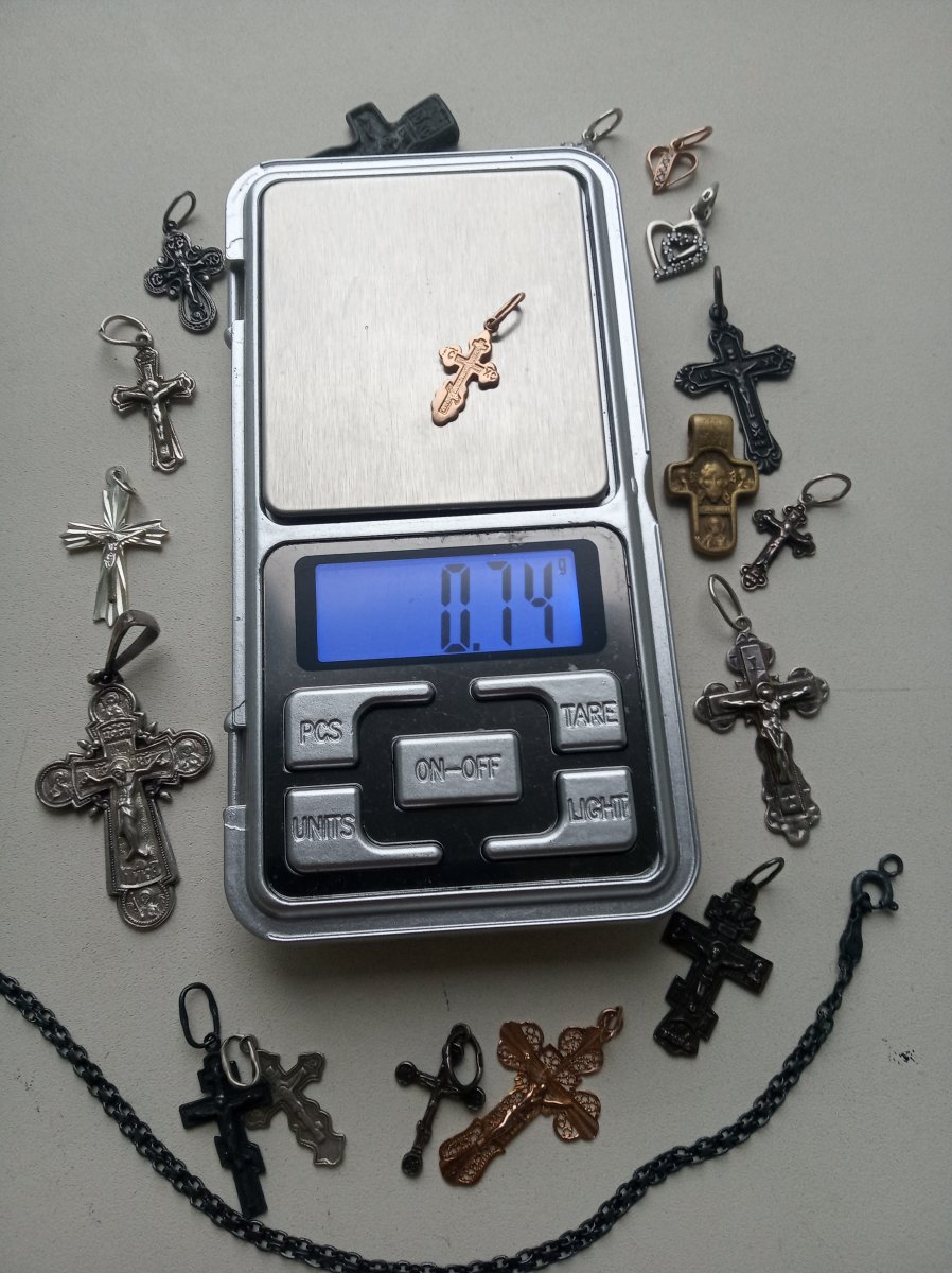

    Мелкое золото видит,с 20 на 15 кГц давно ныряем всё ок. IMG_20191222_134229.jpg IMG_20191228_142805.jpg

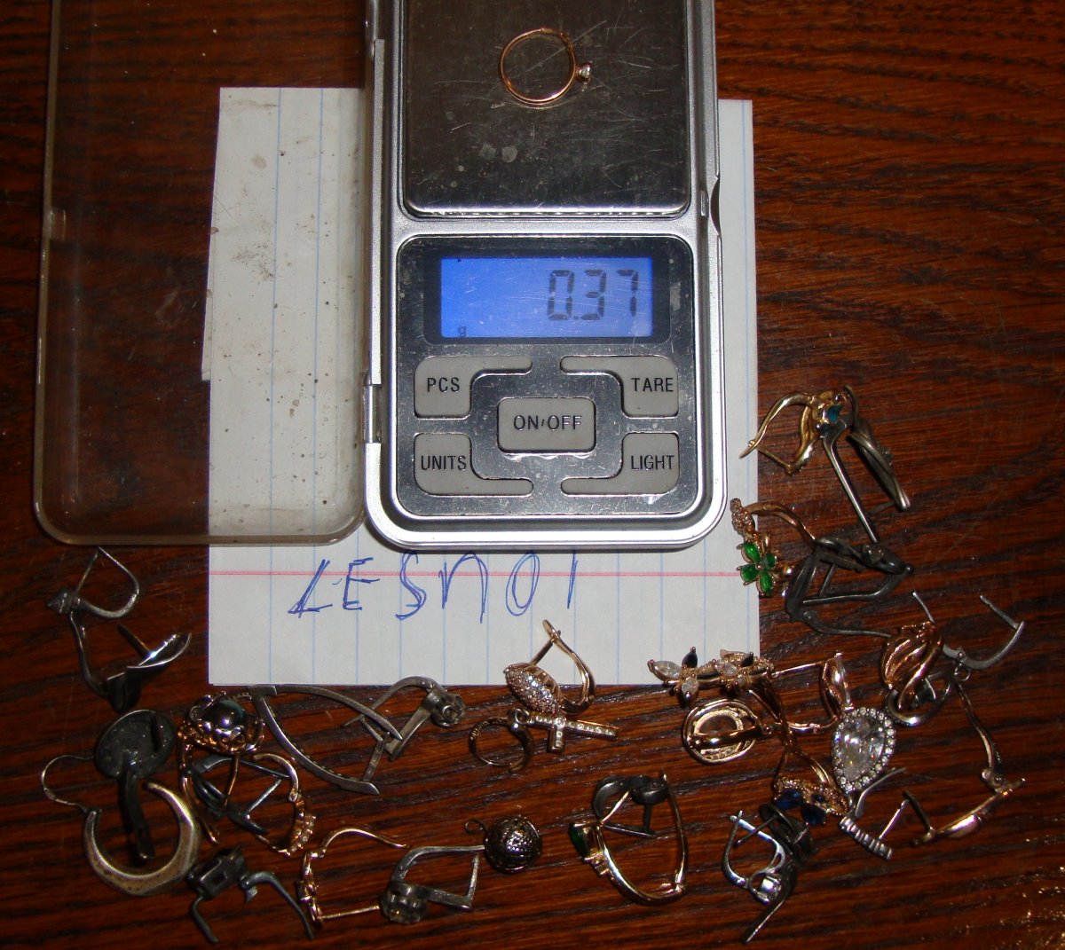

    здравствуйте золото видит хорошо и дискрим не обязательно в ноль DSC07048 (1).JPG
