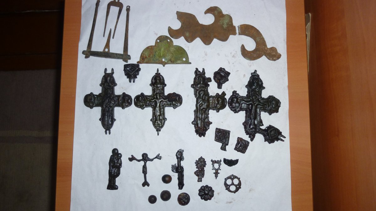

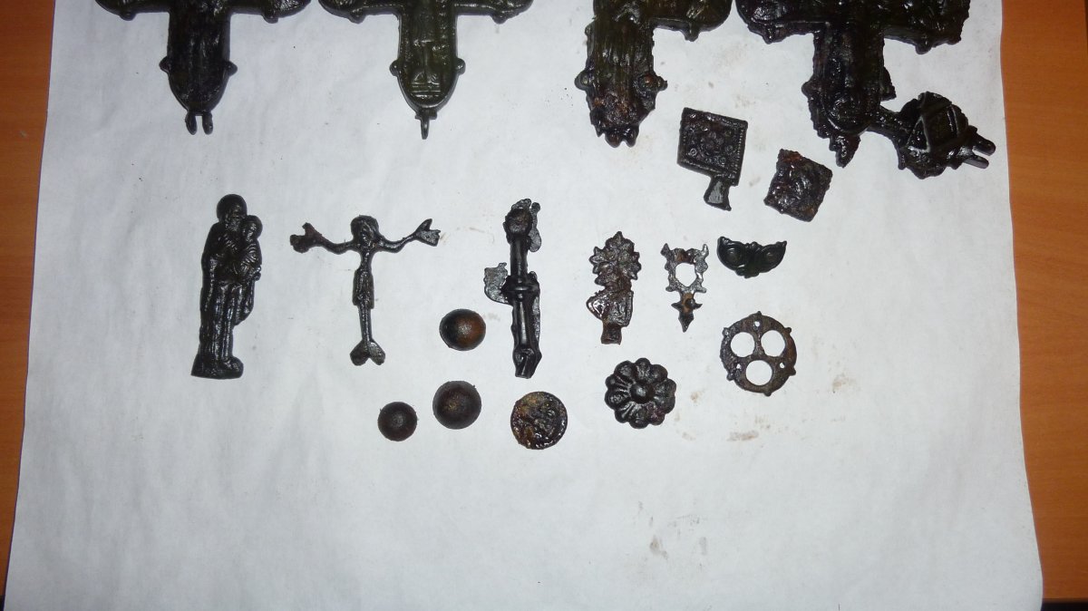

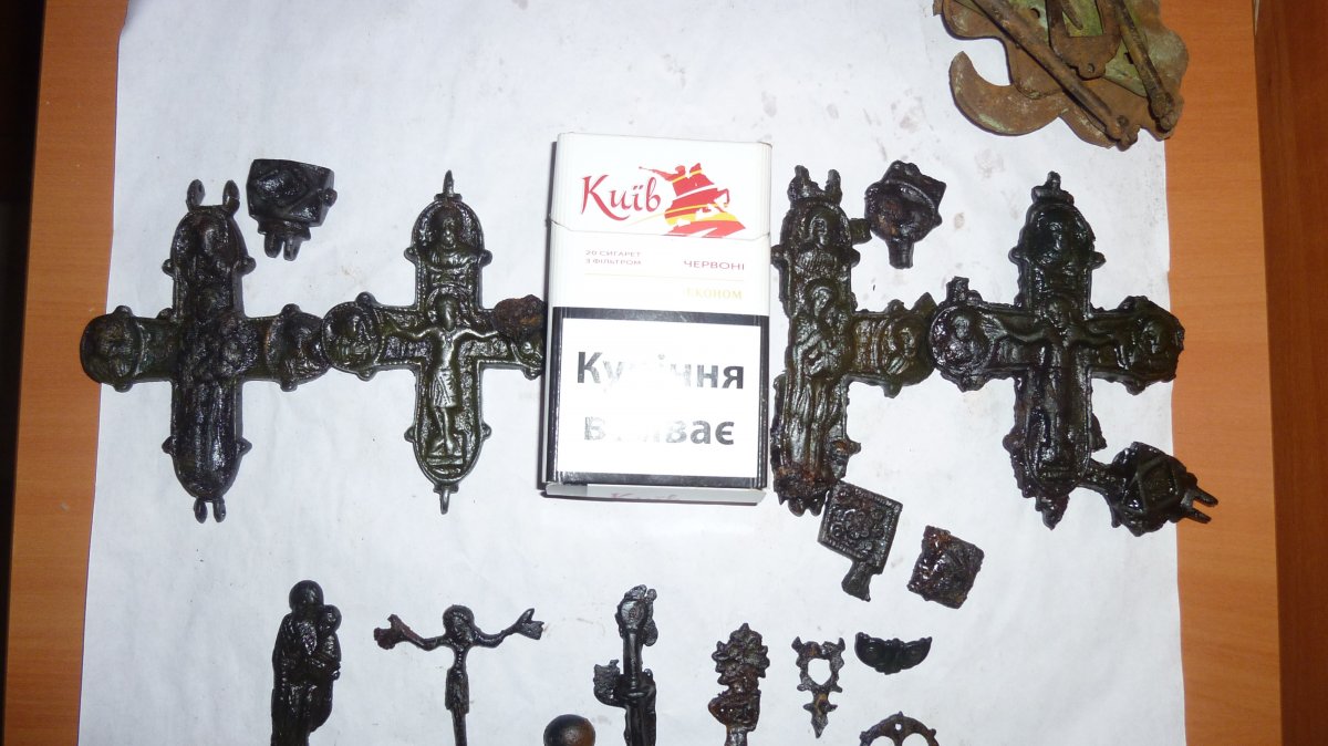

    На днях знайдено Вайтсом з ВДІ,під залізом.Катушка еліпс 11 кГц: P1080678.JPG P1080679.JPG P1080682.JPG
    PANZAR, topper_wild, gans1969 та 3 іншим подобається це.

    Гарні знахібки ....у мене вайтс без вді каитушка 24..багато знахідок іще багато оде міце хочу добити по сріблу тому і цікавлюсь
    Paul_Gudvin, Maus M, Авдей та ще 1-му подобається це.
