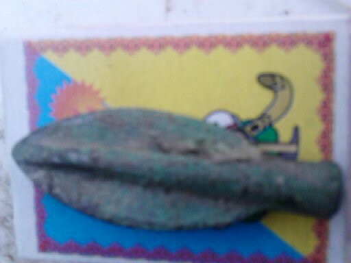

    Вот позавчера .С ДД 32 12 кгц ..Глубина не большая .ВДИ 22 \бронза\.Скифы
    kantakuzen, Авдей, kadet1705 и 6 другим нравится это.
