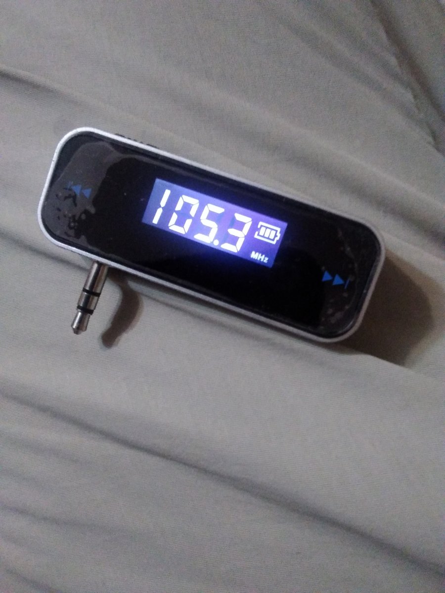

    smitkop Stabsgefreiter
    124
    Харьков
    Добрый день камрады. Кто-нибудь включал фм трансмиттеры в гнездо 3.5 на вайтсе? И какие именно? Есть помехи от трансмиттера или радио наушников?
  19. maks9
    maks9 Stabsgefreiter
    170
    Николаев
    Уже где то год пользуюсь таким+мп3 плеер+наушники с регулировкой громкости. Удобно. Помех и задержек во времени нет. Из минусов- заряда хватает часа на два. Ношу с собой пауэрбанк. Цена была 140 грн.
    smitkop подобається це.

    Николаев
    Наушники проводные, включаю в мр3 плеер, настроенный на волну фм модулятора., когда модулятор разряжается, то включаю наушники прямо в прибор, а модулятор на зарядку. Если найду, то подскажу адрес сайта, где покупал модулятор. (Не реклама).

  25. maks9
    170
    Николаев
    Пробовал мобилку, но нужно её держать подальше от прибора. Бывают ложняки когда звонок, смс или сеть ищет.
    electrons.com.ua- вот адрес, цена 120 грн.
    Может можно модулятор подключить к питанию прибора? Кто знает возможно такое? Холдер с аккумами на подлокотнике.

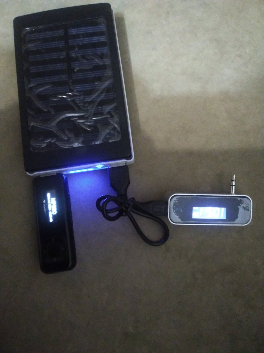

  26. maks9
    170
    Николаев
    Вот готовлюсь завтра прогуляться, если сильного дождя не будет.
