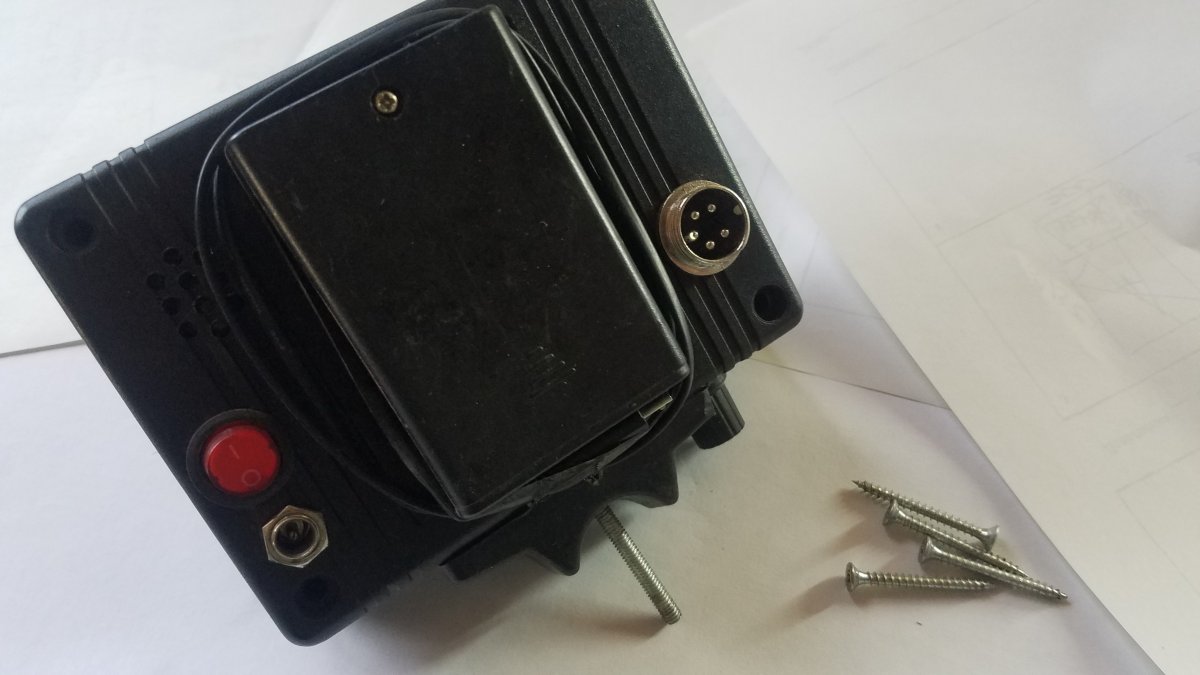

    У меня аккумулятор встроенный сразу в блок,Николай сразу вставлял,заряжаю очень редко,хватает на несколько копов.У камрада отдельный блок около подлокотника-тяжелый и ёмкий,неудобный.Вариант со встроенным аккумом в блоке-идеальный.

  22. Саня ZP.UA
    Саня ZP.UA General-major
    8.640
    Запоріжжя
    він таке вже не робить
    в мене зараз такий варіант ...
    Медный та lesnoi подобається це.
