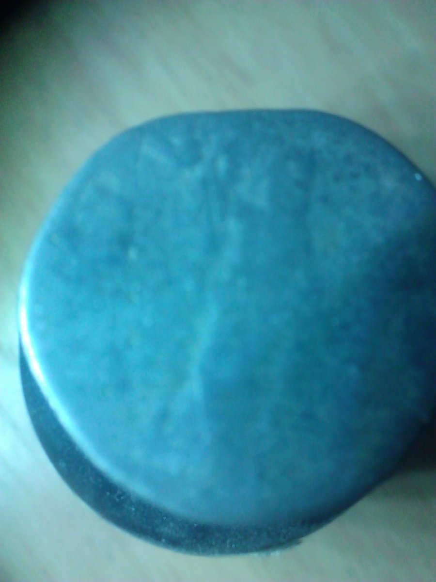

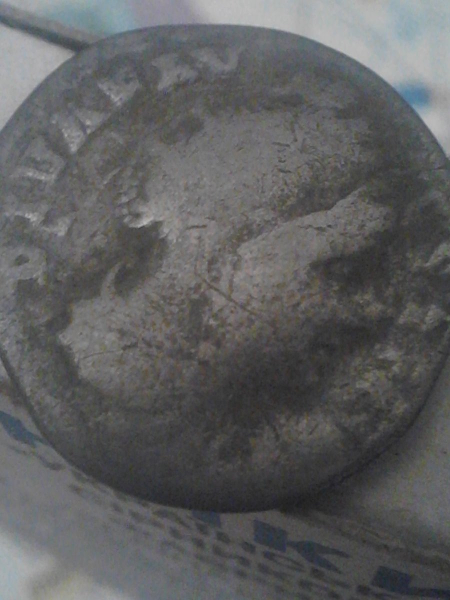

    У меня тоже такой попадал, сам в шоке, тоже знаю что такое лимесный, а что такое серебром.Все таки это лимесный, наверное содержание в середине никакое.Всем давал нюхать- терке, эксплореру и тд.Один ответ- никакое качество , лимес.

    Добре .Пошкрябаю его на ребре ,пока не увижу или увижу это самое никакое:D

    Вспомнил .Шкрябать и торцовать его не буду .Так как он и так бедныи с обратнои стороны прошлефован от души сельхоз техникои .Первое фото сфоткал тогда же как и в предыдущем \с фото\сообщении ,типа освещение от диодного фонаря\очень хр..новое\ .А может пиво не того фасона было:mad: Второе сегодня днем .Но для себя завтра перепроверю, что вин каже по ВДИ

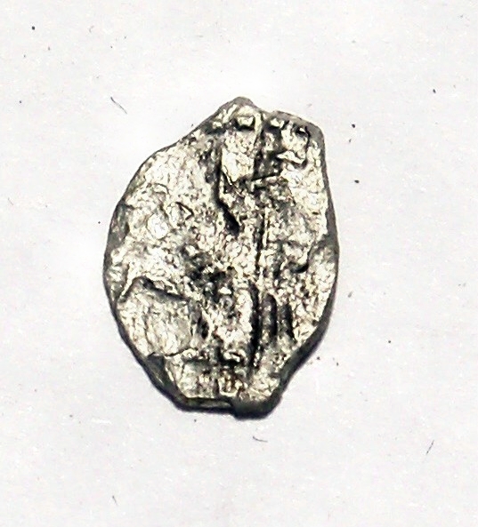

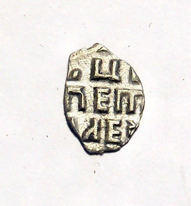

    Підняв отаку чешуйку з сантиметрів 15-20, катушкою 20х15.До речі моя перша, думав на Волині їх немає).
