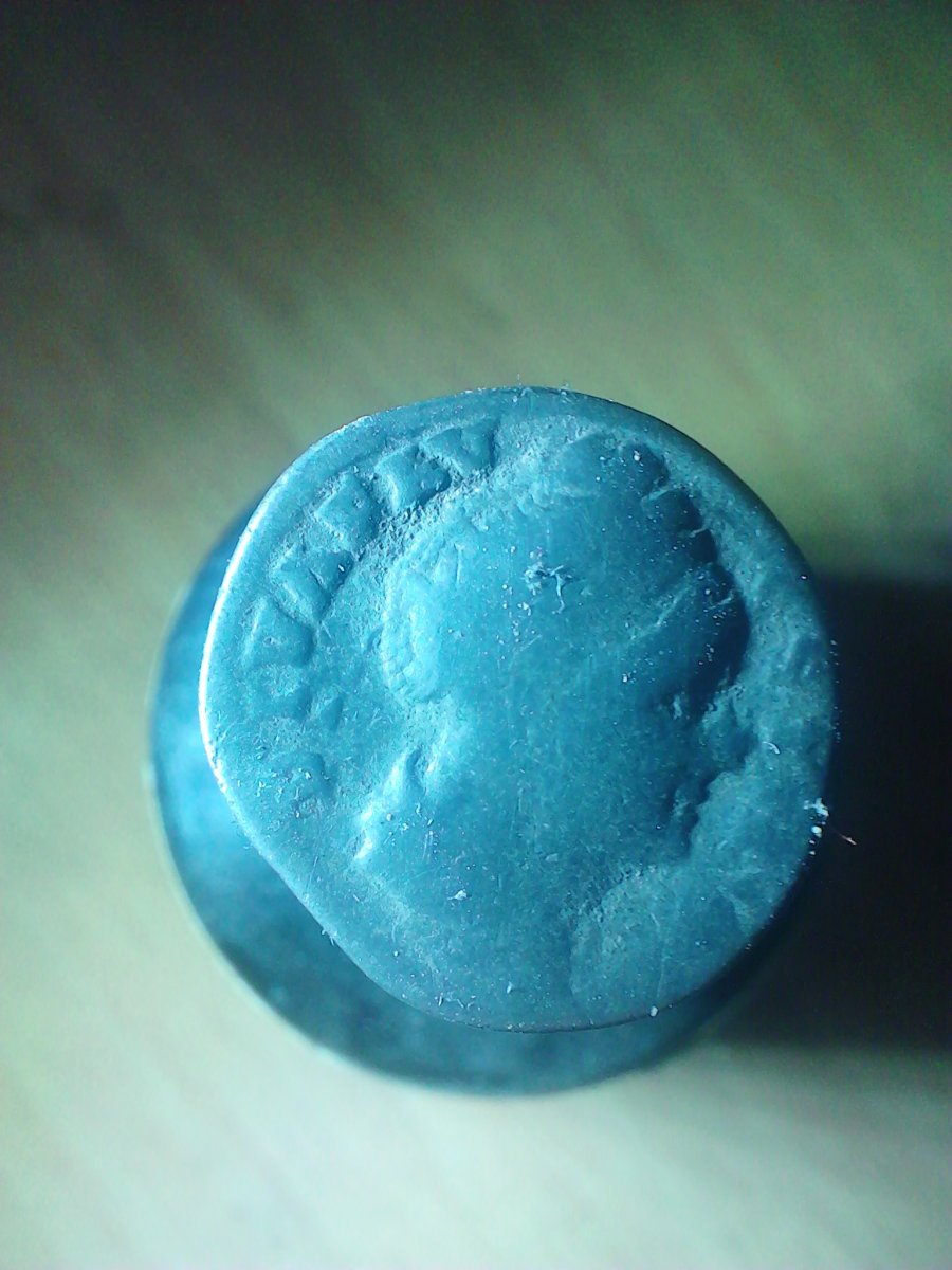

  23. gans1969
    gans1969 Feldwebel
    813
    Черновцы =Буковина.
    Вот очереднои динар .серебром .Фотка хр.нь получилось\извиняюсь\ . ,Не глубоко ,Вди 9-12
    alex.harkevitch та Саня ZP.UA подобається це.
  24. shanik
    shanik Stabsgefreiter
    129
    Луцьк
    Якщо ВДІ 9-12 то, скоріше за все, це лита копія з олов'янистої бронзи. Так званий лімесний денарій.
    zhura подобається це.
  25. gans1969
    gans1969 Feldwebel
    813
    Черновцы =Буковина.
    Нетушки ,не оловобронза а =серебро. и я их не мало находил :D. А лимес\ы\ я знаю какие они бывают :p.Специально для Вас\shanik\ =надо меньше верить ВдИ
