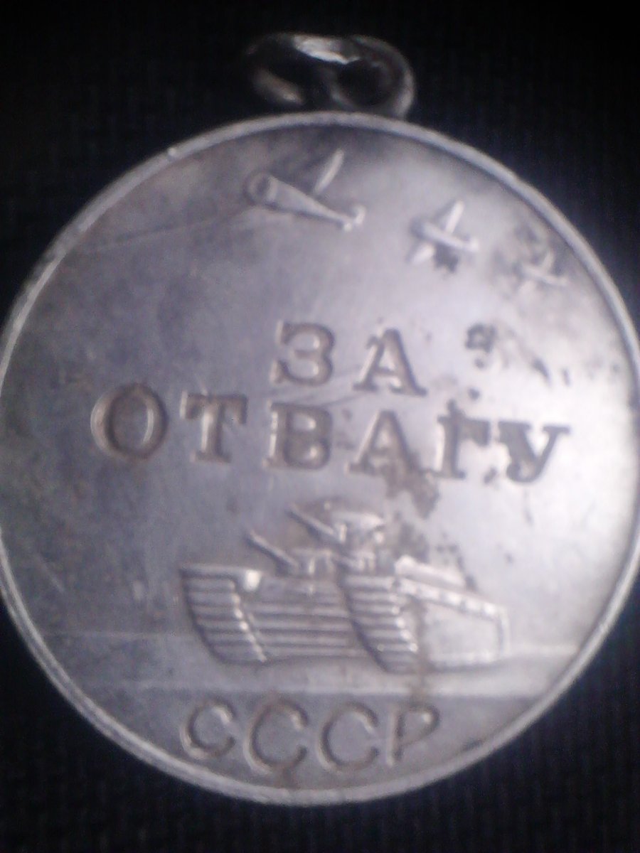

    Вот вчера на пятне \участок деревни раньше был\ Мусора туча .Но решил проверить на дискрим -6. Можно копать .ДД 32 -12кгц Кроме медали\Аг\ обнаружилась и монетка 1941 г. Минут 30 походил.
