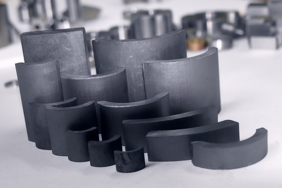

    Желательно ферит использовать не кольцом, при отстройке будет забрасывать большей частью в цвет.. Лучше брать цельный кусочек ,не больше 1 см .

    У меня получилось отстроиться даже с ферритовым магнитом .
    Только надо поднимать катушку повыше над землёй и не много задерживать в воздухе чтобы прибор успел настроиться .

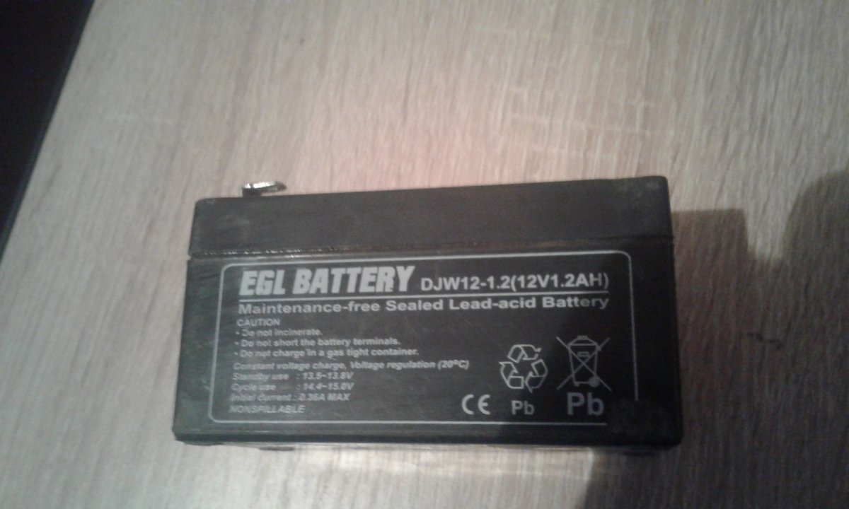

    Приветствую, Уважаемые! Сегодня стал обладателем Терминатора-трио. Питание от 8 пальчиковых батареек по 1,5в. Можно ли подключить вместо батареек такой вот акум? Заранее Спасибо!

    Он сильно тяжёлый ?

    Д
    да нет, вроде. до этого он у меня на клоне пи-w (от бомбера) стоял. рука не уставала.

    Хороший аккумулятор , я бы поставил себе такой . Заряда на долго хватит :beer:

    Я так понимаю, электроника из-за него не погорит?

    12вольт ?
    Даже от шуруповерта подключали :D

    Да, 12. Ну лучше перебдеть, чем не добдеть :)

    У меня на Терме Димином,стоит 12 вольтовый.Я при заказе просил его установить сразу

    Можна :beer: я з таким ходив років 5
