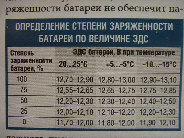

    Да меня эти таблички как раз и достали, я могу найти их и накидать сюда штук пять и все с отличиями по соотношению напряжение - %разряда, вот в чём прикол.
  22. Хочу копать
    Хочу копать Obergefreiter
    105
    Это свинец, хотите нормальную таблицу берите ГОСТ советов на аккумы, все современные таблицы сделаны чтобы убить аккум и пойти за новым (производители стараются), а это нормальная таблица
  23. Wolfgrey
    Wolfgrey Moderator
    6.380
    Україна, Дніпро
    Извините, но это - некомпетентность в данном вопросе при повышенной активности в его обсуждении. Оно, конечно, понятно, что проклятые капиталисты делают все возможное, чтобы напакостить трудовому человеку и прикарманить его копеечку. Вот только если изделие хитрого капиталиста сдохнет быстрее, чем такое же изделие другого коварного буржуя, оболваненный пролетариат понесет свою копеечку тому буржую, чье изделие работает дольше... Рынок, однако.

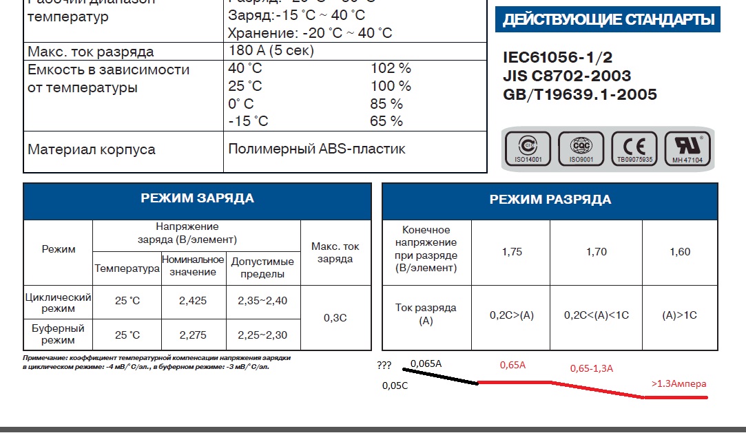

  26. Хочу копать
    105
    Вот инструкция современного аккума СВЕН, внизу под таблицей нарисовал график, в таблице скромненько так умолчали до какого напряжения можно разряжать малыми токами, рисовал для 1,3Амперного аккума
