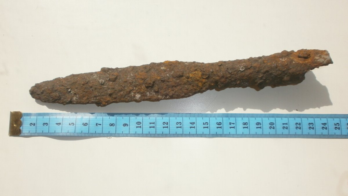

    чугун, круглое, большие ржавые куски, старые кованые гвозди и вообще кованые предметы походу любой аппарат видит в цвет или закидывает в цвет, но по моему мнению это даже лучше. у меня два топорика кр звенели полностью цветом, и два копья кр тоже в цвет били. а так бы пропустил. и вообще когда забрасывает в цвет - нада копать все. больше копаеш - больше находиш.

    как рыть. роеш все что звенит цветом. чермет в рюкзак, монетки в карман, топорики и копья на продажу. просто монеток на продажу еще не находил. нашол много за год но все не то. а вот кр и по войне продажи были. и монетки он четко видит цветом, нет никаких проблем. только попутно нада рыть и гвозди и черные кольца и топорики , если повезет. у меня на аське 250 и 350 такая же картина. пищит все аналогично. можна конечно хлопать по земле котушкой, выслушивать сигнал, но опять же зависит от глубины сигнала очень много тоже. НАДА РЫТЬ. если неохота то копать только стабильные цветные на 100 проц. сигналы, но будет много пропущеных находок о которых вы даже не подозревали что они могут издавать такой сигнал. топорик, что на фото поднят с глубины больше 30 см. звенел на аське 350 как медь, очень высокий сигнал, даже после того как выкопал проверяли на обеих приборах всеравно четко цветом сигналил никаких забросов в чернину, хотя он полностью черный. вопрос - почему?
