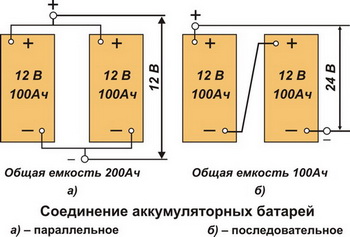

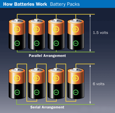

    6 литиев,не многовато ли для мд,должно хватить 2?в средне у лития 3,7в,6 штук,это 22 в,ним можно Краз,завести))
  11. Сергей Киба
    Сергей Киба Obergefreiter
    67
    22в если последовательно соединить. Физика 8 класс.

    рошу прощения. еще раз для тех кто в танке. у меня прибор от производителя запитан от двух литионных аккумов. соответственно я считаю, что его рабочее напряжение 7.+ - вольт примерно. но не больше 8ми вольт.
    я его, что могу без переделок запитать от 12вольт и добиться более стабильной работы??? это же фактически в два раза увеличение напряжения от номинального, а пых не будет???

    я спрашиваю про мд,который с тремя крутилками и имеет преобразователь напряжения,а литии 18650 8800 мАч,если без преобразователя прибор,то этого конечно маловато,но я имею в виду мд с преобразователем на который ставится изначально 4 батарейки по 1,5в

  23. Cladotrix
    Cladotrix Der Grüne Führer
    10.323
    Три лития без всякого геморроя с преобразователем, который к тому же может давать ложняки на мд, выдают около 12в.
