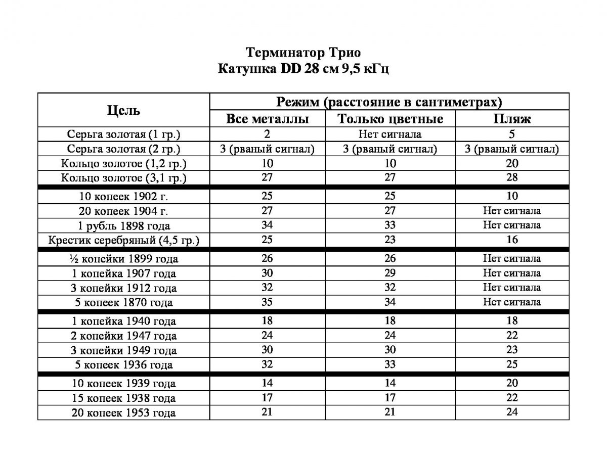

    Вот, протестировал своего Термика. Опыт проводился в помещении при минимальном воздействии помех. Интересны показания по серебру в режиме "Пляж". Всё таки прихожу к мысли, что серебряные монеты и изделия имеют разный состав, поэтому некоторых из них прибор в этом режиме не видит. По золоту тоже есть свои ньюансы: идеально видит изделия в форме кольца, и отвратительно показывает серёжки. Терминатор-Трио.jpg

  18. Валерий Ч
    Валерий Ч Stabsfeldwebel
    869
    9,5 - низкая частота для золота
    Rastaarheolog подобається це.

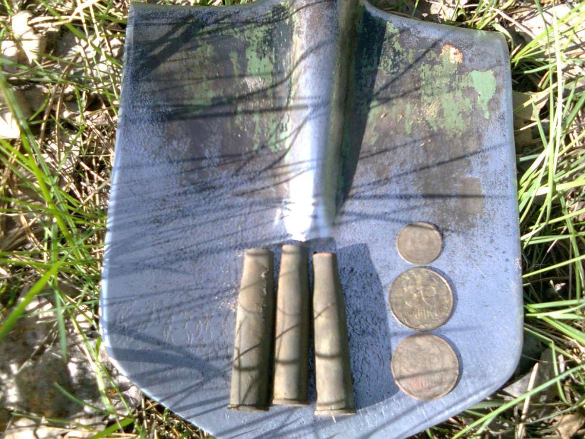

  24. BART28
    BART28 General-major
    5.911
    Только что снесли с темы мои фотки находок с термиком :eek:
    Я наверное не много не понимаю что я не так сделал ...
    Темой не ошибся , вроде в первом посте написал что выставлять можно ...
    Ну да ладно .
    Объясню на пальцах :D . Нанюхал сегодня мой термик цветной сигнал , фискарем вытенул ком земли ( пина под рукой небыло) начал до катушки в жмени землю поднасить , искать находку . Ели нашёл манетос . Серебряные пять копеек , размером с ногодь мезинца примерно как чешуйка . Это я к чему : серебро мелкое терм видит .
