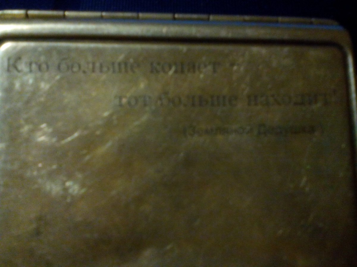

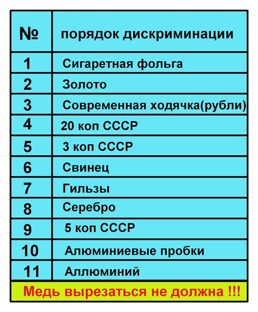

    А как на счёт дискриминации в цвете?Думаю эта таблица мечта каждого обладателя данного МД Так как кому хочется вырезать питнарики 1971-1972г,или пятачки 1966-1972г.Смотрю в новом исполнении крутилка дискрима вообще отсутствует . Автор не стал напрягаться : всёравно никто не пользуется.И роем с этим приборчиком как кроты .сделал даже себе гравировку на подсигаре чтобы себя успокоить: IMG_20170329_220112.jpg

    5.601
    E40
    Тут я згоден з автором — фоьга дуже близько до золота, тому дискрим не юзаю.
    Меня краще лишній раз копнути ніж потім думати, що провтикав золото
    ТУРБОСУСЛИК та Валерий Ч подобається це.
  8. Валерий Ч
    Валерий Ч Stabsfeldwebel
    869
    Якби була крутилка дискрима, то поставили б її на "0" і копали б собі фольгу, думаючи, що там золото.
    Набагато частішою є ситуація, коли ходиш по мусору і голова пливе від тих сигналів.
    Хочеться виставити дискрим побільше - втратиш частину знахідок, але розум збережеш.
    А тут не можна.
    Хто знає страшну таємницю - чому майстри-термінаторщики не ставлять (чи навіть знімають) крутилку дискриму?

  9. Cladotrix
    Cladotrix Der Grüne Führer
    10.323
    Типу круті перці копають без дискріму. Денис не ставив на про принципово, Дмитро на тріо ставив , але перестав, наче так. При замовленні у нього ,думаю не проблема , настояти на своїх бажаннях.

  10. Alex_Go
    Alex_Go Gefreiter
    43
    Жмеринка
    В ці темі, з цього приводу сторінок зо п"ять списано, так що можете пошукати. А висновок такий, люди випадково збивають дискрим і пропускають знахідки, от і автор прибора вирішив забрати її.

  11. Валерий Ч
    869
    Я на МХТ за 5 років ні разу не збив, нам також крутилки. А тут крутилки прямо перед очами.
