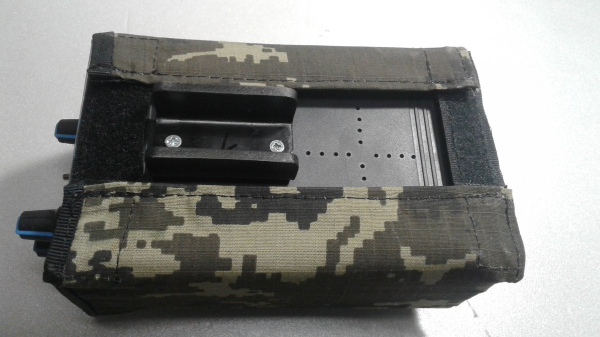

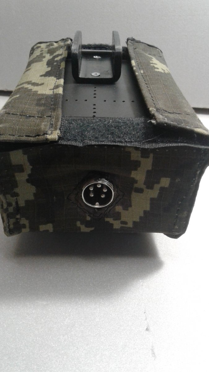

    Всем доброго дня! Интересует ваше мнение. Стоит ли включать в комплект вот такой чехол на блок?

  19. SirEdmund
    SirEdmund Stabsgefreiter
    307
    Україна, Львів

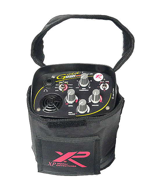

    Думаю вартує в будь якому випадку, або такий варіант))
  20. 1980dies
    1980dies Gefreiter
    51
    Минск
    имхо. лучше чем ничего. но проблеммы грязи, снега и дождя нерешает. но как доп опция, да "приятненько".
    рулон стрейчевой пищевой пленки закрывает вопрос защиты)))
    штангу бы алюмишку покрасить, вот тема для размышления

  21. Cladotrix
    Cladotrix Der Grüne Führer
    10.323
    В термоусадку штангу, краска не всегда держется
  22. Sergey2304

  23. Stuff
    Stuff Feldwebel
    425
    Кривой Рог
    Алюминий только порошком можно покрасить, а это довольно дорого. Обычная термоусадка с надписями, которые тяжело удаляются и всеравно их видно. ПВХ термоусадку 20 мм почти невозможно достать.
    Отправлено с моего SM-J200H через Tapatalk

  25. 1980dies
    1980dies Gefreiter
    51
    Минск
    да все нормально, по умолчанию комплект вполне не плох. чехольчик на корпус, только плюс.
    остальной тюнинг - забота каждого индивидуально от его необходимости.
    как по мне, так важнее, что бы тот же провод от катушки со временем не терял эластичности и не трескался
    и кандеры не вздувались.....
    Stuff подобається це.
  26. BART28
    BART28 General-major
    5.911
    Дима , вечер добрый !
    Цена чехольчика какая ?
