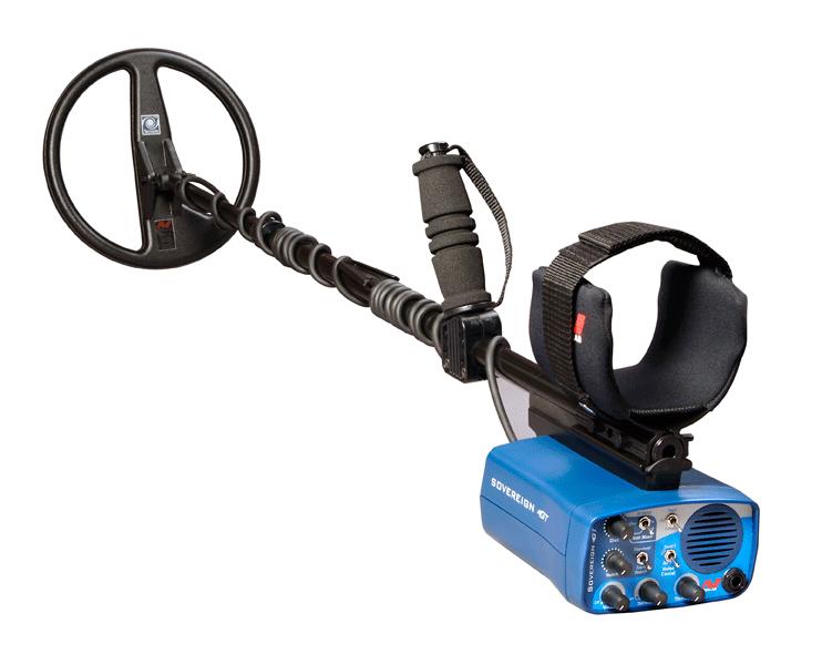

    Вот например.
  4. Stuff
    Stuff Feldwebel
    425
    Кривой Рог
    Но тут рукоятки с торца, как по мне не очень удобно!

    Если все переделывать и блок с крутилками с верху а крепежи не на крышку чтоб не снимать его а только крышку а блок чтоб остовался на месте то можно один \ бутафорию для снимка и опроса\ сделать.
  7. Stuff
    Stuff Feldwebel
    425
    Кривой Рог
    В смысле, сделать так, чтоб при разборке снималась только одна половинка, но к ней чтоб ничего не крепилось?
  8. BART28
    BART28 General-major
    5.911
    [​IMG]даже если и так тоже не плохо . Но это моё мнение .

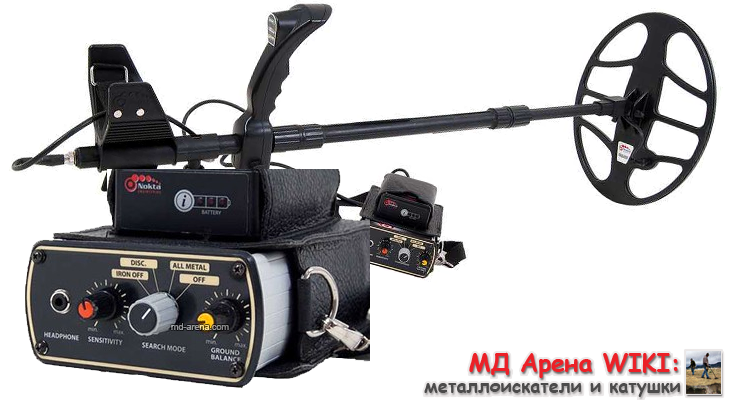

    Крутилки с верху это по любому а перед этим вы делали на блоке акумов крепление на крышке блока \ так у меня \ я перенес на сам коробок теперь при зарядке акумов снимаю только крышку а сам блок остается на штанге.
