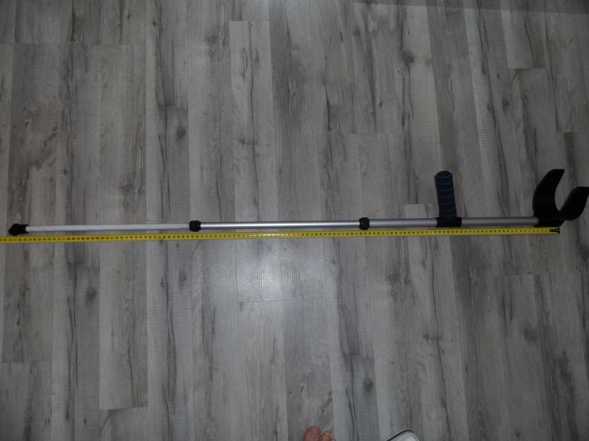

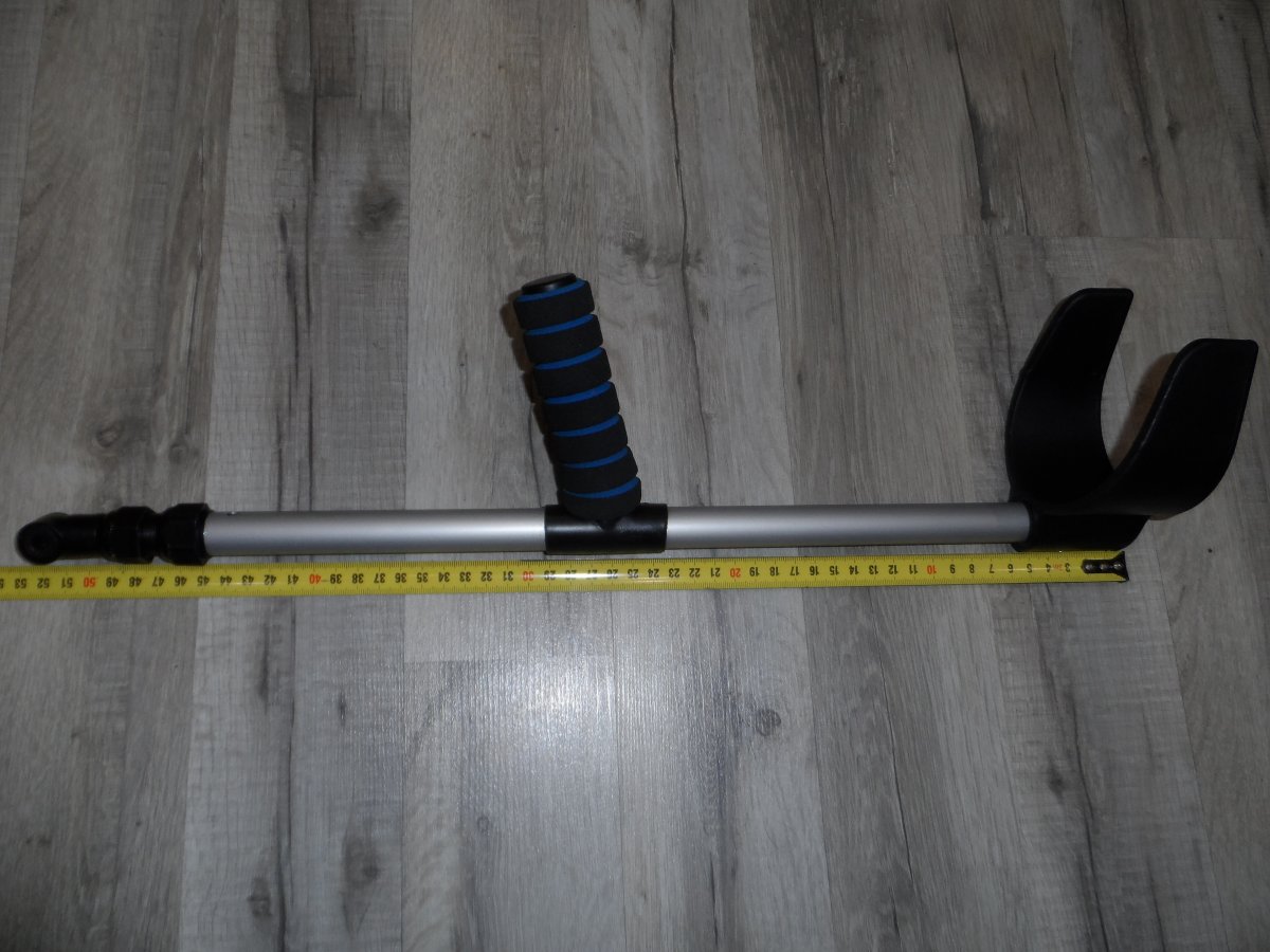

    Всем привет! Хочу цеплять свои мд на вот такие компактные и легкие штанги: длина в сложенном состоянии 53 см, в разложенном 120 см. Очень легкая - завтра взвешу. Два верхних колена алюминий, нижнее стекловолокно. Пока что работаем над устранением недостатков. Блок Терма будет находиться под локтем вместе с акумами. Интересует ваше мнение.
    rjgfnsx та SirEdmund подобається це.

    Блок , аккумы всё под локтем ?

    мне нравится блок спереди, удобно управлять даже одной рукой.
    BART28 подобається це.

    вечер добрый всем, какова цена будет на такую штангу?
    Дима ты прав , под локоть лучше! во первых баланс прибора ,а во вторых на случай дождя защита, ну и настройки будут меньше сбиваться

    Да акумы вместе платой будут в одном корпусе под локтем - это для развесовки. Но впринцепе можно блок вставить и в ручку (на Фортунах только так и получится), и попробовать втулить туда питание.

    Отдельно продавать врядли буду, но в комплекте с прибором получается 600 грн.

    Если под локоть цеплять то отверстия для динамика надо с боку . Когда кладёшь на землю , чтоб земля в "дырки" не попадала .
    Я так думаю ...

    Может динамики с боку , крутилки с верху ?

    С боку проблематично немного - корпус из двух половинок.

    Сверху все поместится, там места валом!

    А идея перенести под локоть хорошая . И с "ушами" ходить удобней

    И развесовка лучше. К тому же у многих топовых мд именно так и сделано!

    Дима ,на прототип глянуть бы . Как он в куче выглядит . Хотя бы на картинке ).

    У всех серьёзных аппаратах блок не даром под локтем ;)
