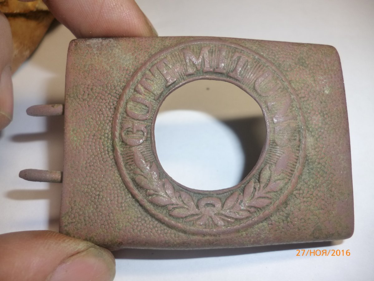

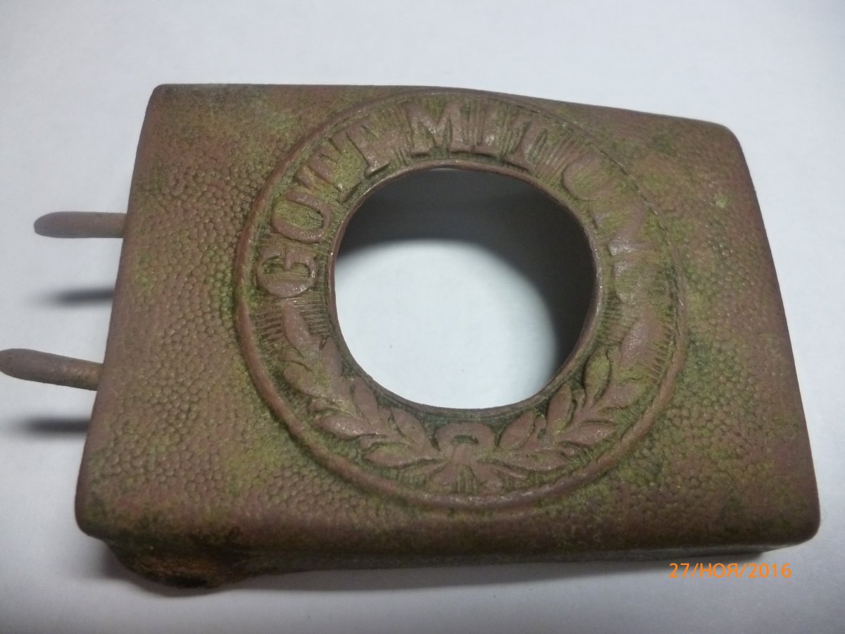

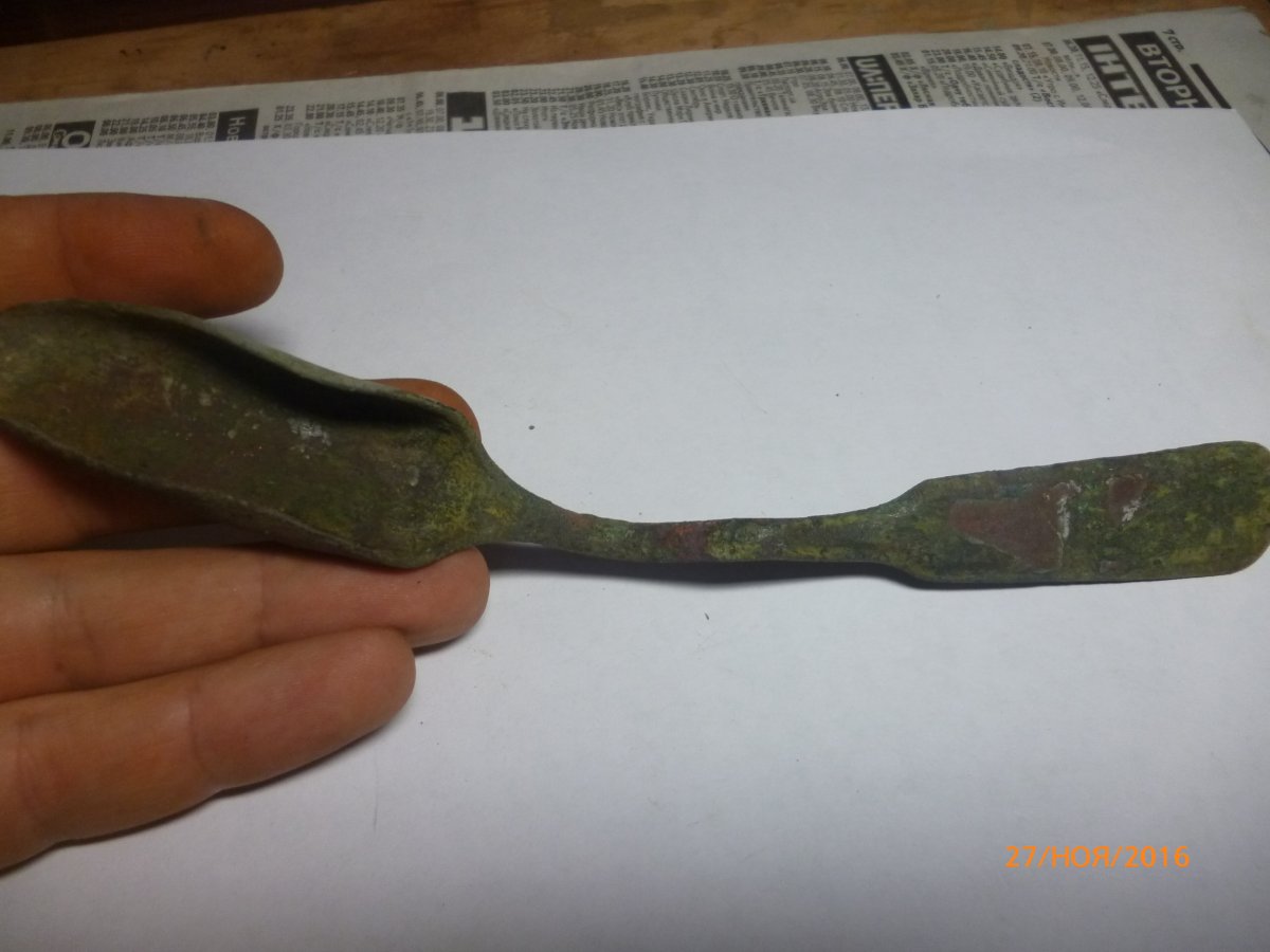

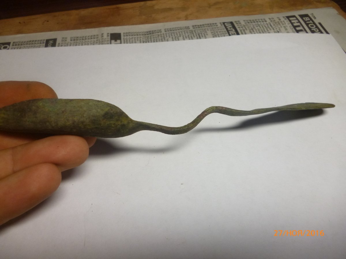

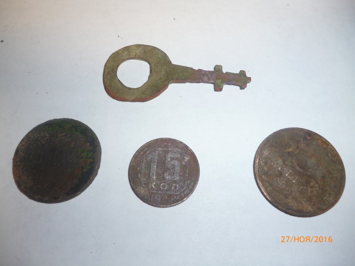

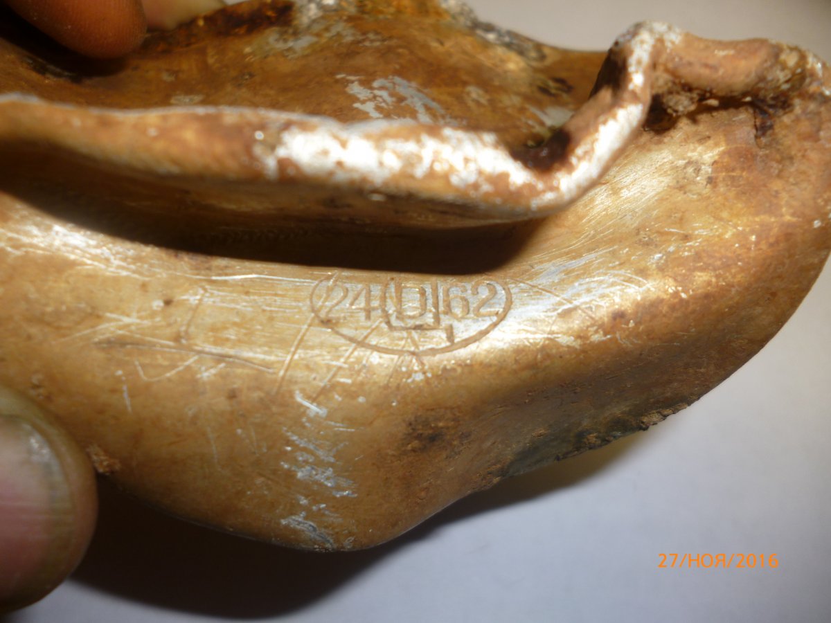

    Всім доброго вечора.Сьогодні копнув трохи антуража;) P1040264.JPG P1040267.JPG P1040268.JPG P1040269.JPG P1040270.JPG P1040271.JPG P1040272.JPG P1040273.JPG P1040274.JPG P1040275.JPG P1040276.JPG P1040277.JPG P1040280.JPG P1040281.JPG P1040282.JPG P1040283.JPG P1040284.JPG
    serega ermolia, Павел Аморалов, Stuff та 4 іншим подобається це.

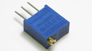

    Еще вопрос : что-то у меня при НУЛЕ градусов и ниже приходится загрублять чуйку, при этом потеря на монете в среднем 10см., это у всех так или мне попался такой прибор.
    Спасибо за ответы.

    То Вам так «повезло», як і мені… Можна підкрутити всередині підстр. резистора, а влітку доведеться знов крутити, або ж перепаяти мікросхеми lm393 замінити на lm293. думаю над цим питанням

    Дайте п-та фото платы с этим резистором, думаю разберусь, но сначала спрошу у Димы можно ли его крутить, если можно и резистор вернет чуйку при низкой температуре на место то не большая забота его два раза в год подкрутить.

    Та не буду я розкручувать корпуса:beer:
    Ось такий рєзік(я про зовнішній вигяд, а не номінал еслішо))) там - крутив щоб чуйка піднялась
