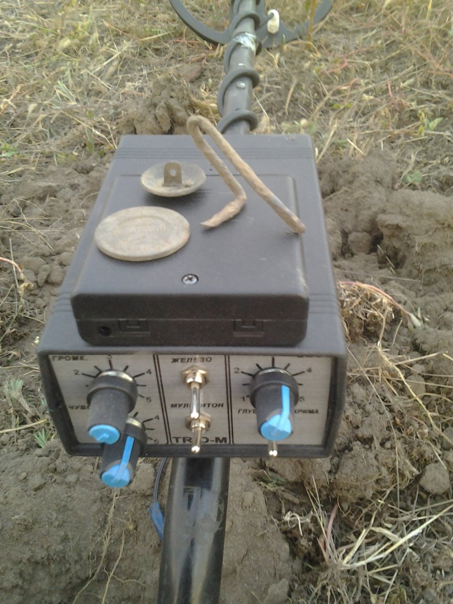

  21. serega ermolia
    serega ermolia Stabsfeldwebel
    671
    Планета Земля
    на фото трио-м!. тумлер глубина дискрима.
  22. Олег Калужний
    Олег Калужний Stabsgefreiter
    280
    зрозуміло. компактно зібраний електронний блок. я зі звичайним терм.тріо спутав.
