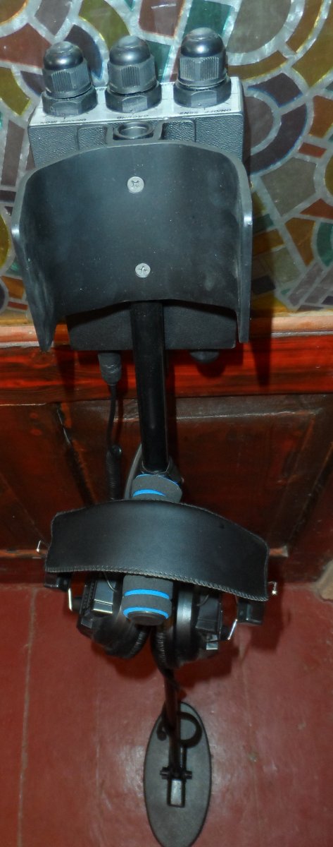

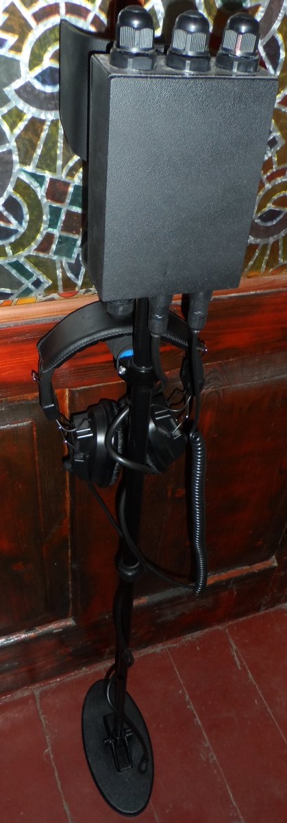

    Тут на днях наше "КБ"))) разработало подводный Терм Трио. Интересует ваше мнение. Конструктивная критика также принимается.
    По прибору:

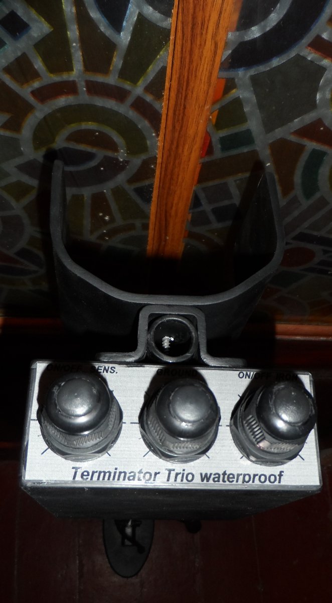

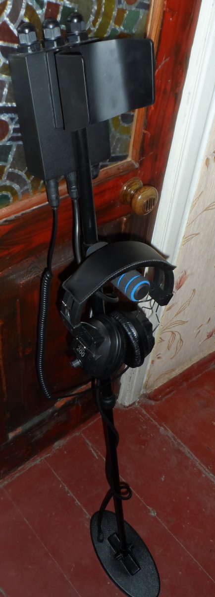

    Корпус склеен из пластика толщиной 4 мм. Управление крутилками происходит через водопроводные буксы (по моему так называются). Их всего три - совмещенная вкл/выкл с чувствительностью, БГ и совмещенная вкл/выкл низкого тона с регулировкой его громкости. Питается прибор от двух запараллеленых литиев 18650. Также стоит плата заряда с защитой от переразряда. Наушники и катушка подключены через герморазъемы. В даном приборе наушники не подводные, но с регулировкой громкости на каждом ухе. Катуха снайперка частотой 15 КГц. Штанга двухсекционная, для того чтоб уменьшить количество резьбовых соединений. При испытании мд показал практически нулевую плавучесть. Фото прилагаю.

    Ну пока что все ограничивается обычными сухопутными наушниками, да и герморазъемы скорее всего большой глубины не выдержат. Дальше будем делать несъемные уши и катушку.

    Дима привет! Поздравляю с новой моделью :beer:
    Дима , покажи ту часть блока где вставлять штекера наушников, катухи.
    Интересно что за " вухи" есть или будут ?
    И сколько денег стоит прибор ?

    Смотрится классно. Вопрос им только по берегу или можно хотя-бы на метр-два погружаться?

    Исходя из того что данные наушники не герметичные то и погружение в воду будет по наушники

    На этой модели стоят наушники фирмы "Фишер", погружение "по шею". Сейчас собираем прибор с подводными наушниками и без гермо-штекеров для полного погружения.
    Интересно много ли поисковиков погружаются, или ограничиваются поиском в прибрежной зоне?

    Ну с ценой еще до конца не определились, но где то 6 тыс. грн.
    Переделка готового аппарата + акб + з/у + уши Фишер + "подводная" штанга 3000 грн.

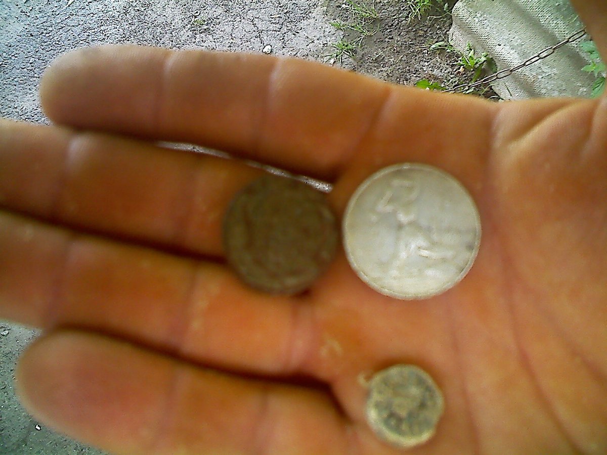

    Первое серебро с Терминатором Трио:}

    Плохо монеты видно
    Что это за манетосы ?

    Деньга 1750+Молотобоец 1925 ну и пломба Louis Geyer.

    По пломбе может кто подскажет чья[в поисковиках инфы нет]
