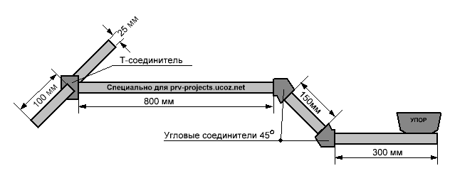

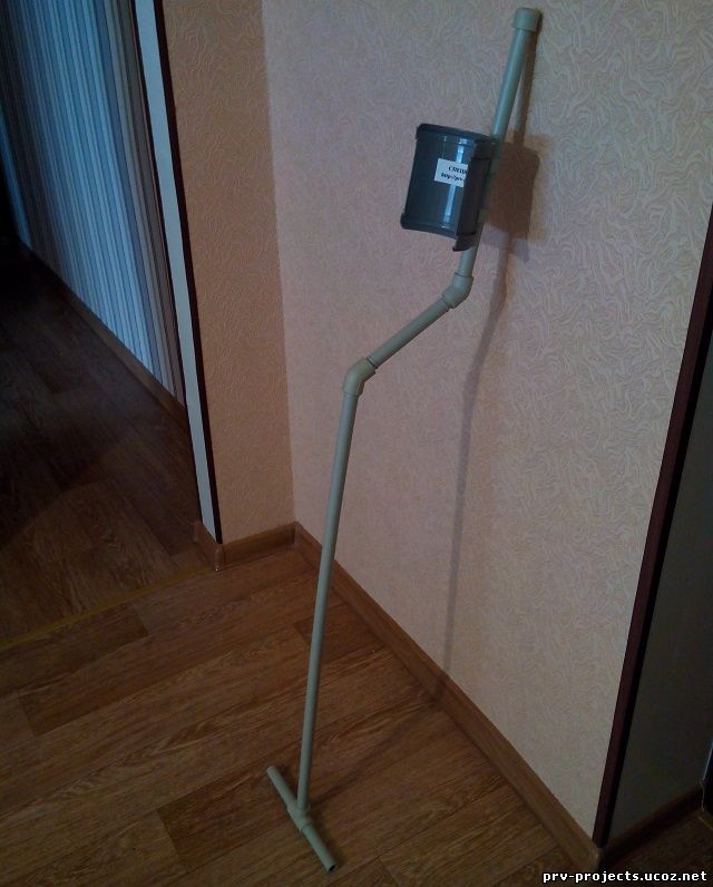

    Штанга из ПВХ трубы, там есть соединители под 45 градусов, получается что то вроде:

    прстите что вмешиваюсь,но я б с такой штангой,не ходила б,возьми алюминевую трубку,забей в одну сторону деревянную заглушку,насыпь мелкого песка,затем забей такую же заглушку с другой стороны,что б песок в трубке уплотнился и можешь гнуть её,куда захочешь,в пределах разумного

    С уважением отношусь к Вашим конструкторским способностям,но в них есть некоторые не доработки,штанга-не разборная и при работе она будет изгибаться в разные стороны как у Бобика хвост,из за того что материал из которого она изготовлена,сам по себе эластичный

    Это не мои наработки, я их в инете подсмотрел. Моя штанга разборная на соединителе для труб, помещается в обычный рюкзак.

    Так нужно было ,как наглядное пособие,выставить фото своей штанги ,а ни эту пародию,не понятно что это,швабра или секция от водопровода:D

    Я выставил фото и схему штанги на основании которой я делал свою, так как фото моей штанги под рукой нету. На мою штангу можно частично посмотреть в этом видео

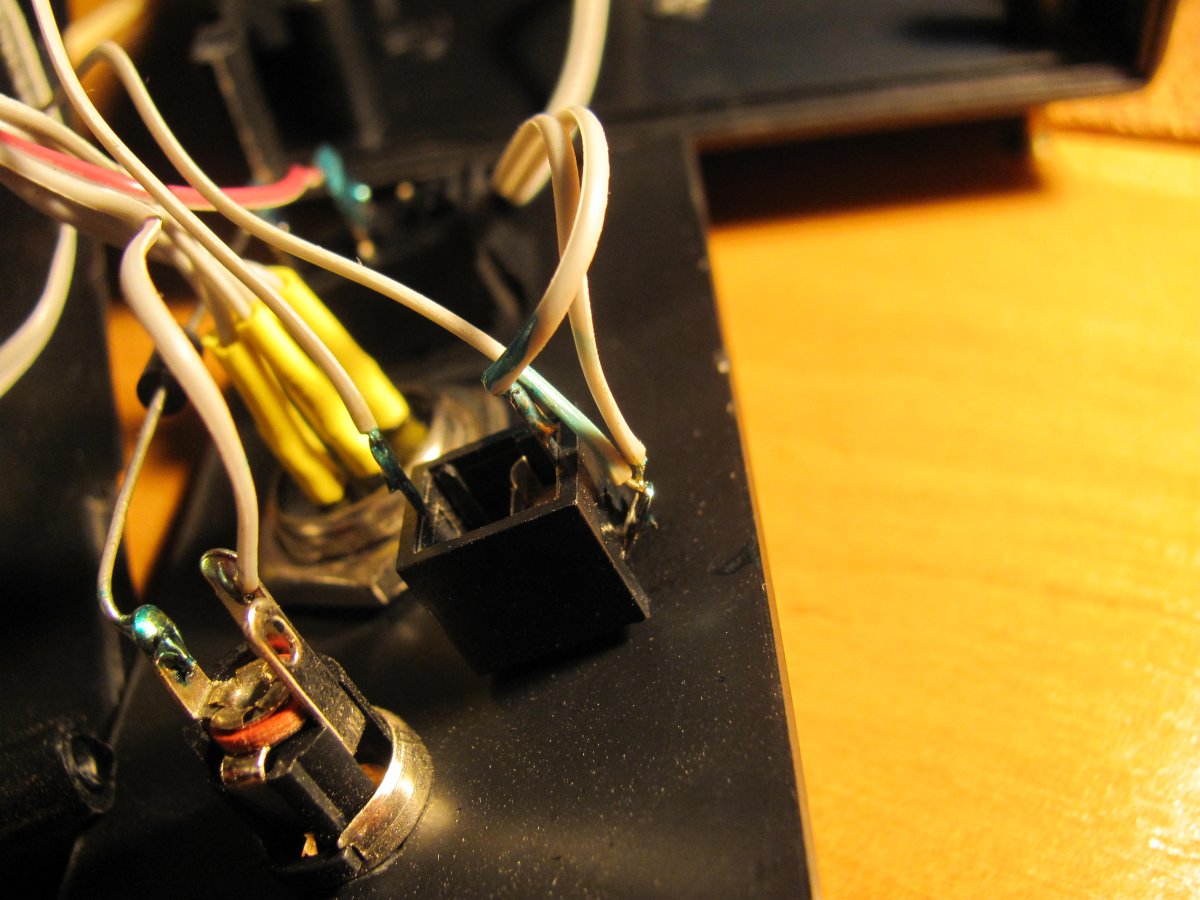

    Так, навушники це прикольно, але звук тільки з одного "вуха" трохи не то...Може хтось підказати, як перепаяти вихід на навушники, щоб при підключенні звук був на два "вуха"? Дякую і вибачте за мою профанську термінологію))

    гм… у мене на обидва вуха звук іде, там простий «джек» 3.5 мм
    МОже в самому МД один котакт не припаяно?

    Тільки що спеціально підключив навушники з регулятором звуку від компа до терма і помітив, що тільки в одному, майже нульовому положенні регулятора, звук долинає з двох динаміків і при подальшому збільшенні гучності в роботі залишається тільки один динамік. Раніше пробував на одноразових китайських навушниках і та теж працювало тільки одне вухо....Попробую знайти ще якісь навушники без регулятора.

    якщо на всіх «вухах» однакова проблема, значить на роз’ємі в МД підпаяно тільки один контакт і маса, або ВИ не до кінця встромляєте «джека»

    Додаю фото роз'єма, а встромляю до кінця)

    у мене якесь дивне відчуття, що з тим гніздом щось не так…гм… запитайте в @Stuff

    Всим привет.То шось из гниздом не так тилькишо перепробовав уси наушники в хазяйстви все тип топ на обидва уха одинаково чуть.С ув.

    Як варіант моно гніздо приладу і стереоджек навушників. Задіяний лише один канал.
