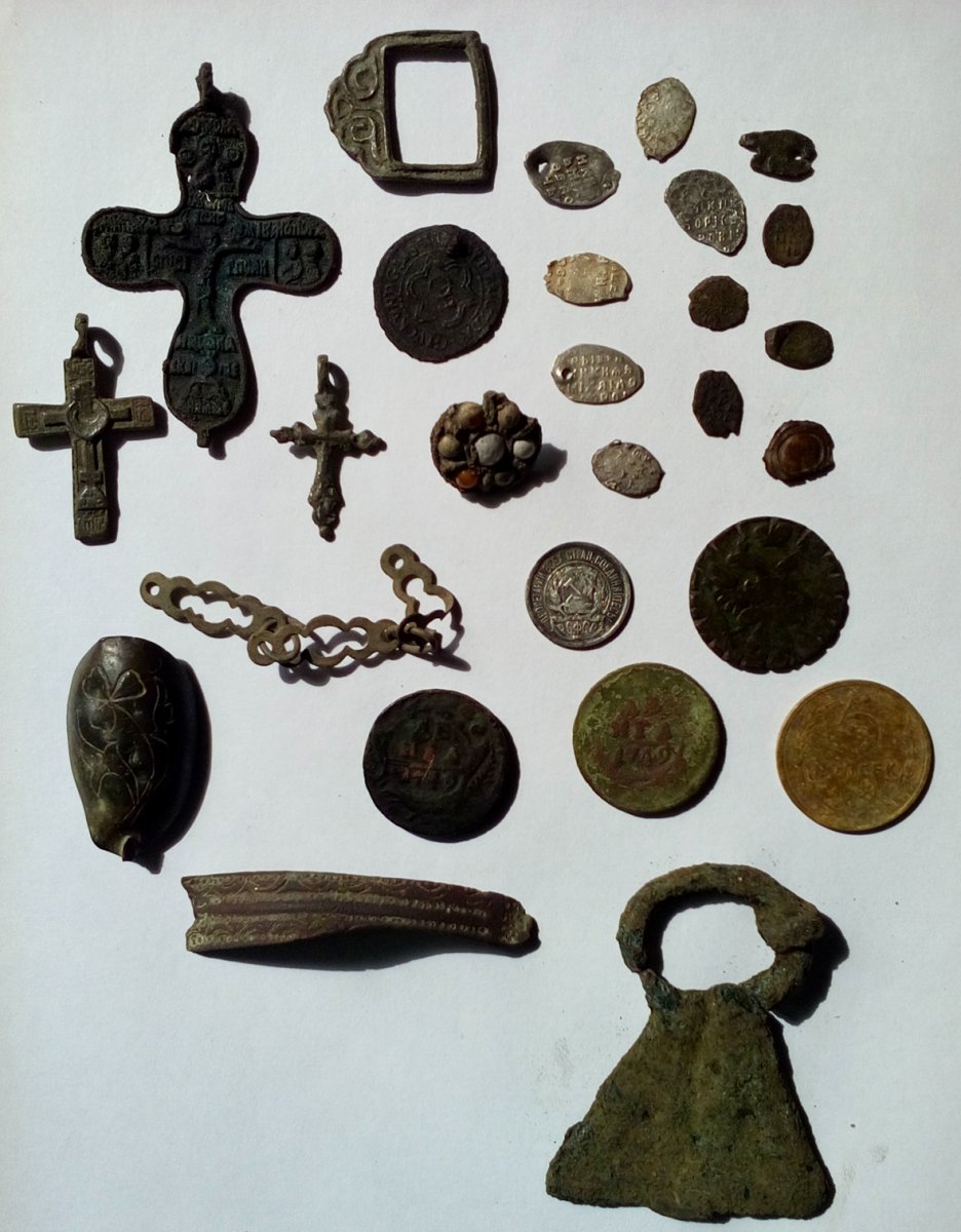

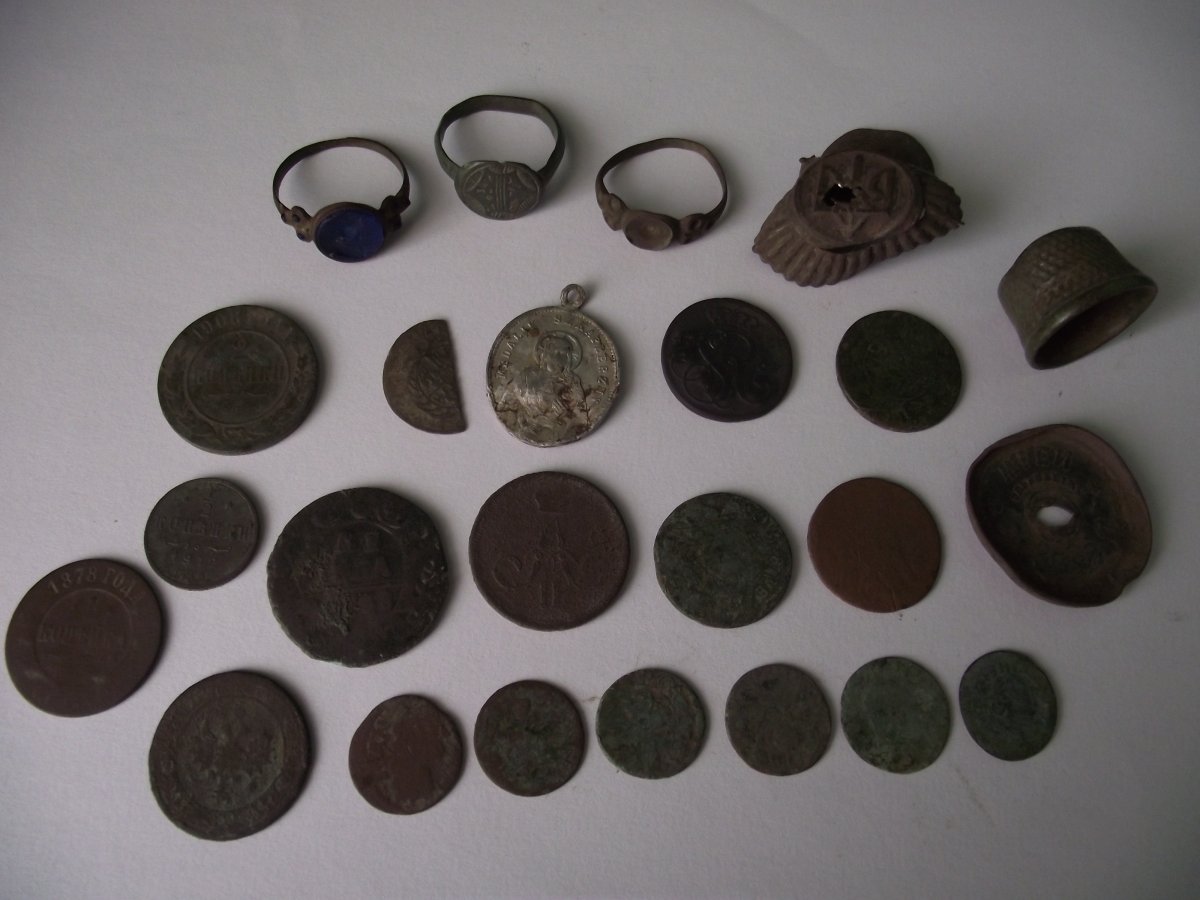

    Да, это только часть моих, остальное пока откисает (фибулы и тому подобное).
    Два с половиной дня (грубо говоря: 8 часов+ 8 часов+ 4 часа, короче часов 20 в общей сложности).

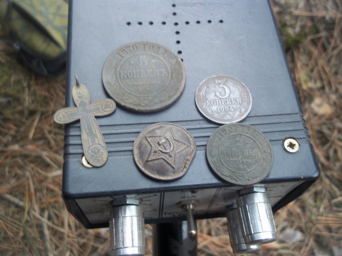

    Всем термоводам привет вот удалось покопать вчера пол дня в лесу. И сегодня часок за сегодня чуть позже не брал фотик с собой. вчера была беда в начале копа отстроился от грунта песка и пошёл по знакомым полянкам. подняв 3 коп советов двинулся дальше от лесных озер ближе к лесу там произошла лесная розпашка противопожарная иду смотрю бугор и вперемешку с глиной. начались сигналы по чёрному мет. хоз предметы серп замок и ножик и вот елё елё высокий копаю всё черный смотрю 5 коп 1870:eek: беру в руки машу перед катушкой низкий тонo_O в яму больше ничего перестроился от гр и всё ок. опять в яму есть ещё чистым цветом 2 коп . Сегодня уже ходил по фериту видно грунт у нас легкий песок кварц:):beer:

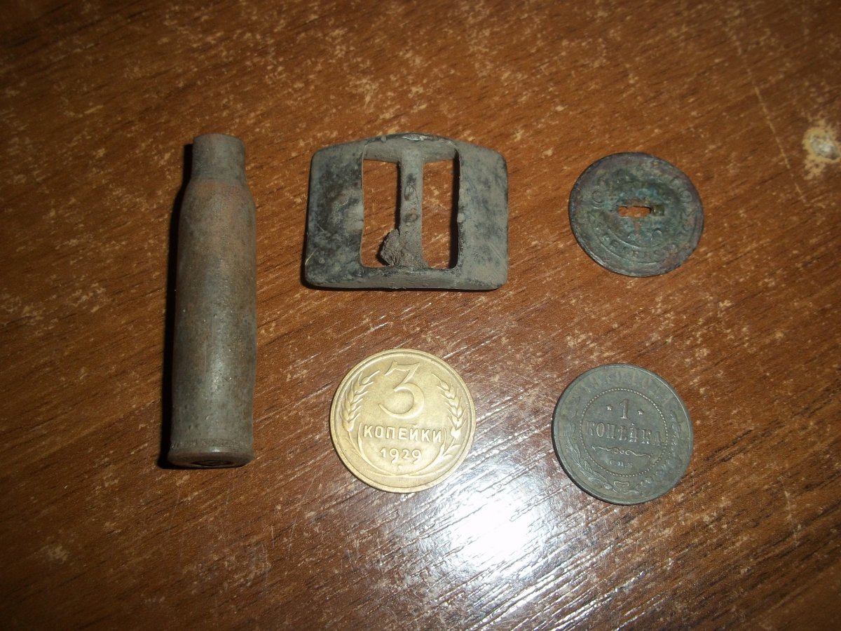

    всім привіт,теж трохи пробіглись по полю IMG_20160422_190742.jpg IMG_20160422_211602.jpg IMG_20160422_211627.jpg IMG_20160422_211800.jpg

    А цей бак так гарно цветним пищав,мусив копать таку ямку

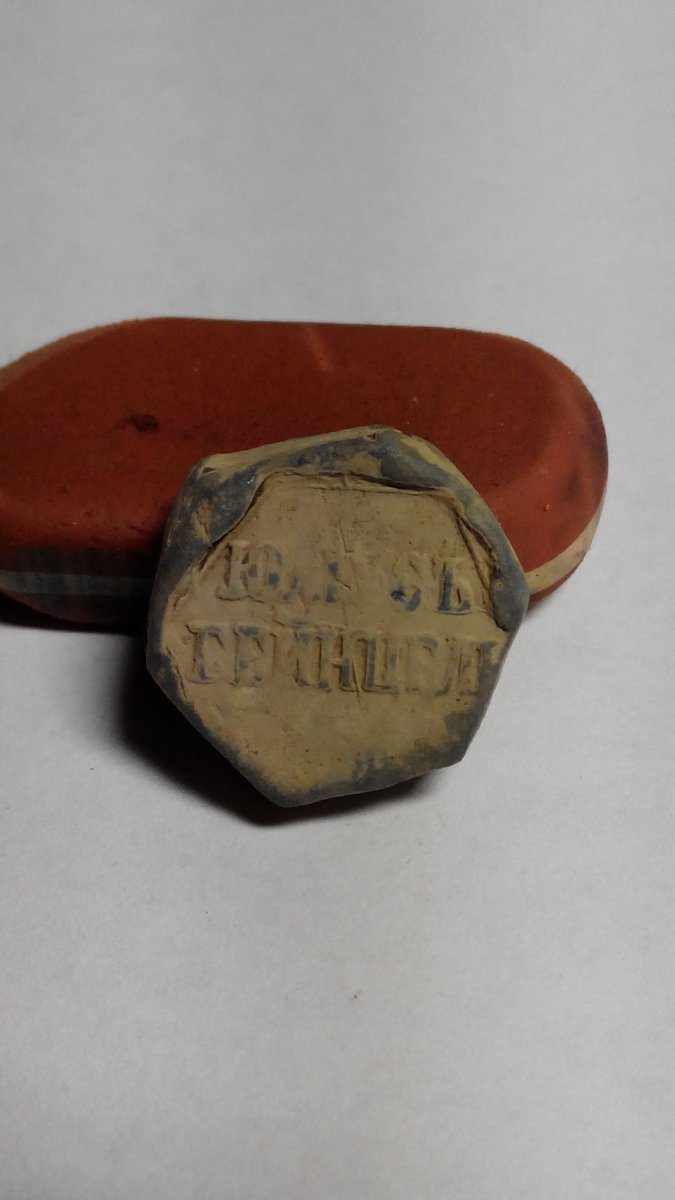

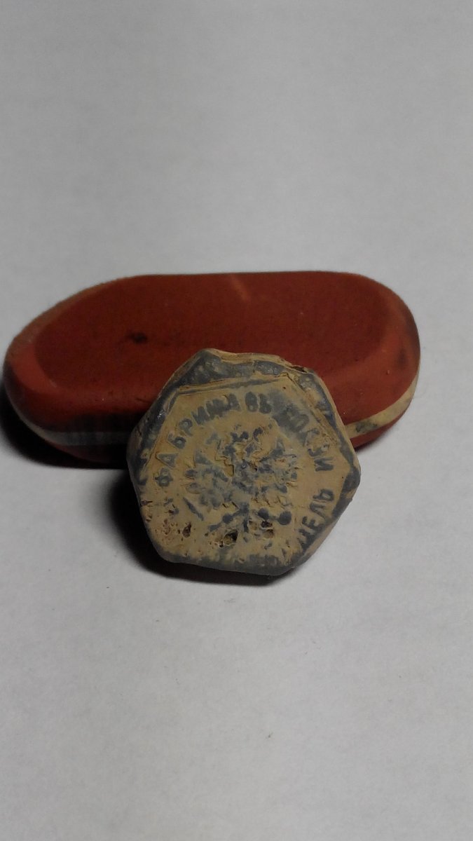

  10. skif 77
    skif 77 Oberschütze
    18
    украина

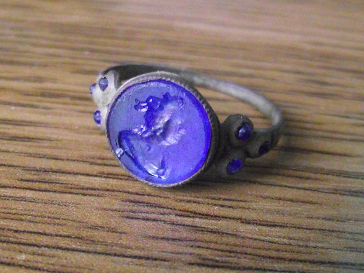

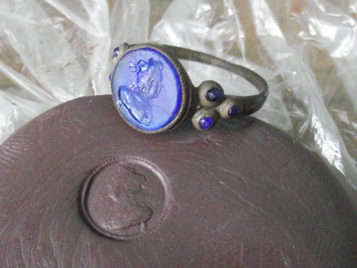

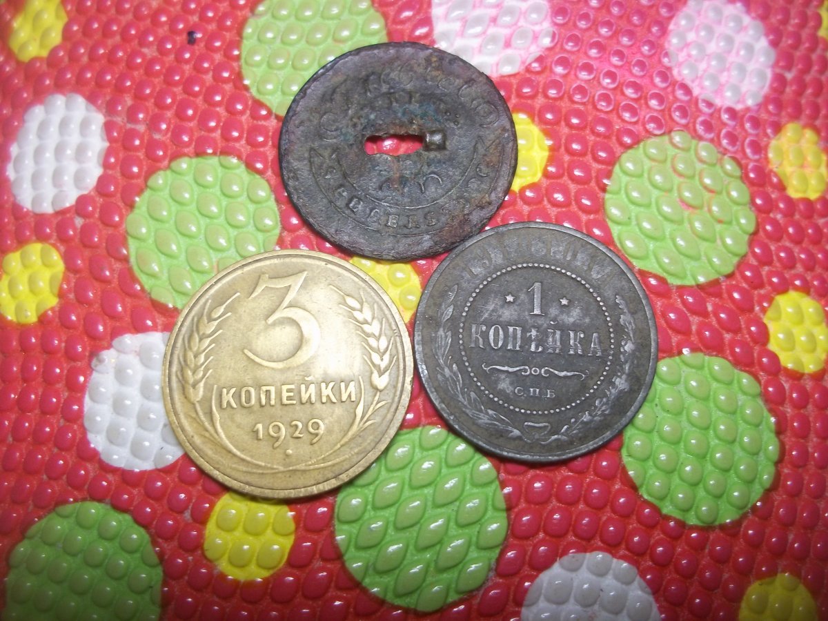

    Вчорашній коп,підкажіть по печатці.Дякую.:)

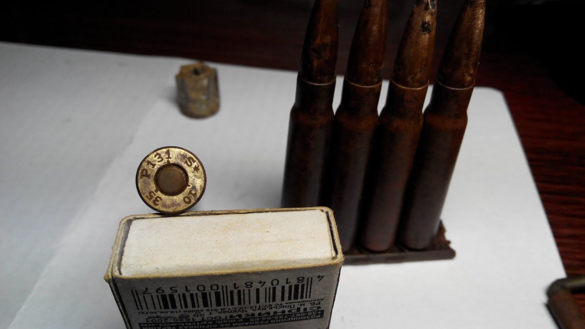

  12. LESNOI DED
    LESNOI DED Feldwebel
    267
    На крутому березі р.Случь.

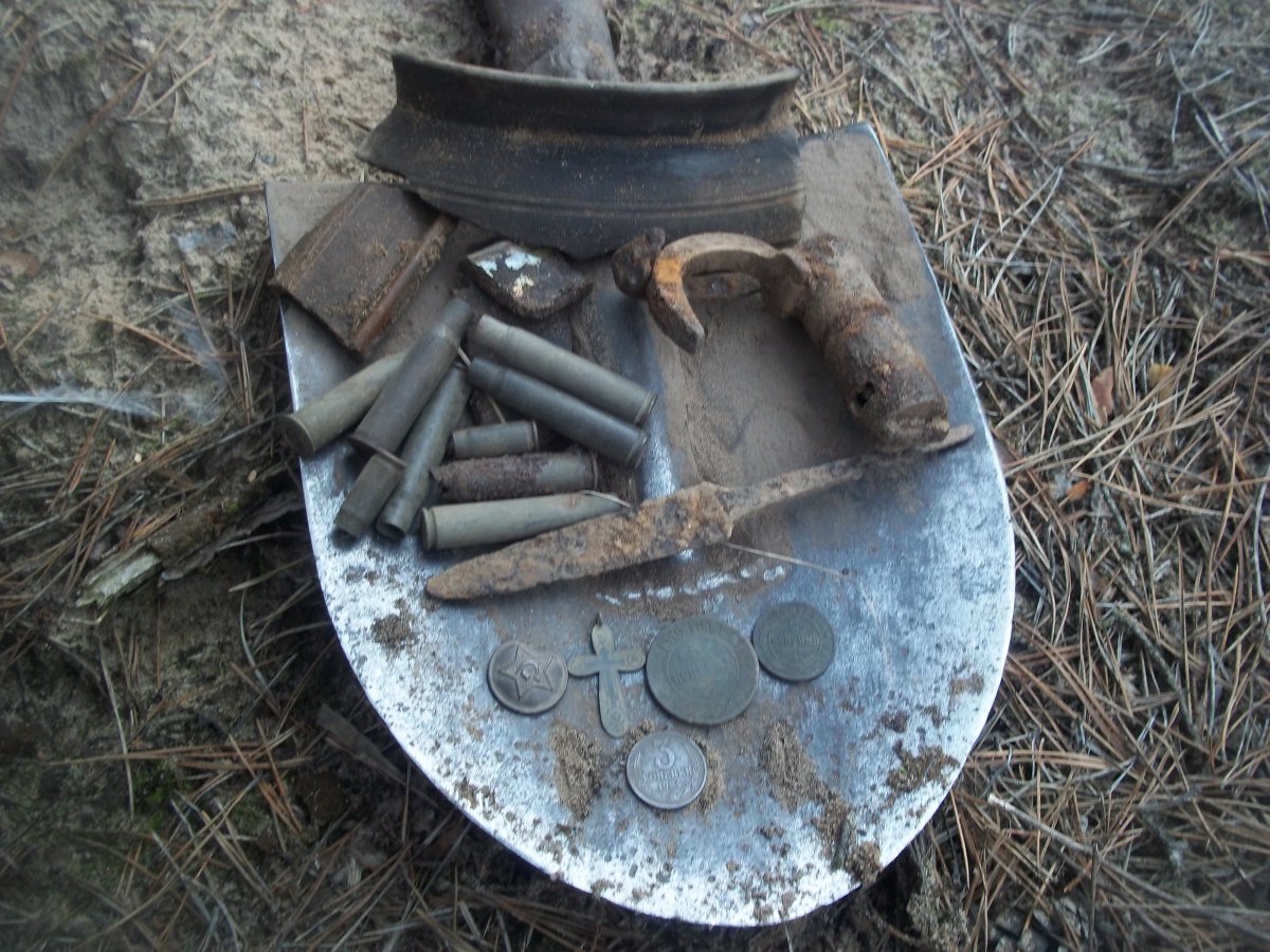

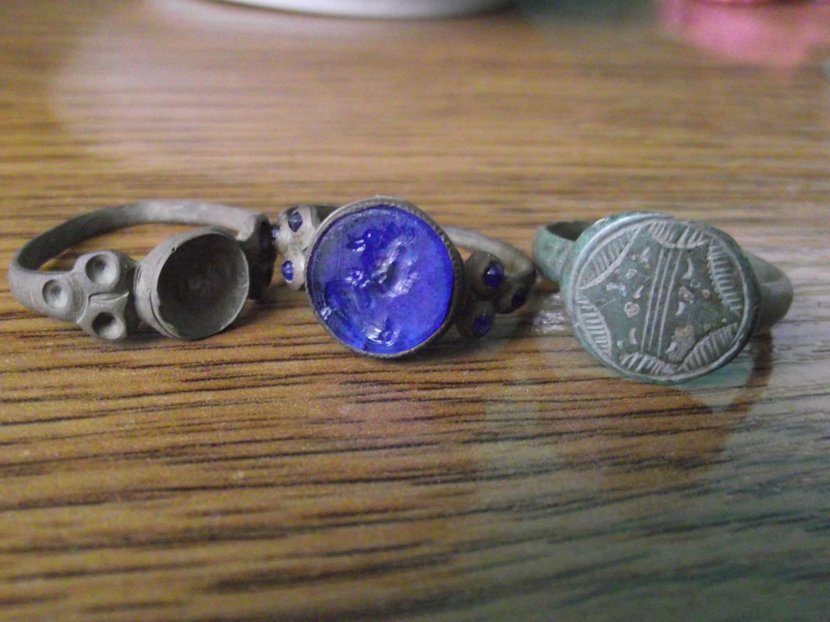

    було дома скучно сидіти.... IMG_20160424_190212.jpg IMG_20160424_193103.jpg IMG_20160424_192856.jpg IMG_20160424_192737.jpg IMG_20160424_192756.jpg патрони вже просверлені від гриха подалі.

  13. serega ermolia
    serega ermolia Stabsfeldwebel
    672
    Планета Земля
    Комрад. такi фото тянуть рокiв на сiм . чому дiрок не видно в патронах?:oops: якшо дома таки тримать краше просверлити на краяняк розпулити :beer::)

    Всё что писал выше (по поводу своего совместного копа и тестов) относится и к Трио-М (он тоже учавствовал и в копе , и в тестах с Деусами, Тёркой, Ф-75 и АТ ПРО) показал себя абсолютно так же как и Проспектор , но у него(у Трио-М) есть небольшое преимущество перед Проспектором - Трио-М пофигу высоковольтные вышки , тогда как Проспектор иногда может под ними немного зафонить (правда у него это быстро проходит), хотя и у Проспектора перед Трио-М тоже есть преимущество - у него есть ВДИ , что позволяет некопать проволоку и некоторый ненужный хлам :). Кстати, вот ещё одна отмытая часть моих находок с той поездки:
