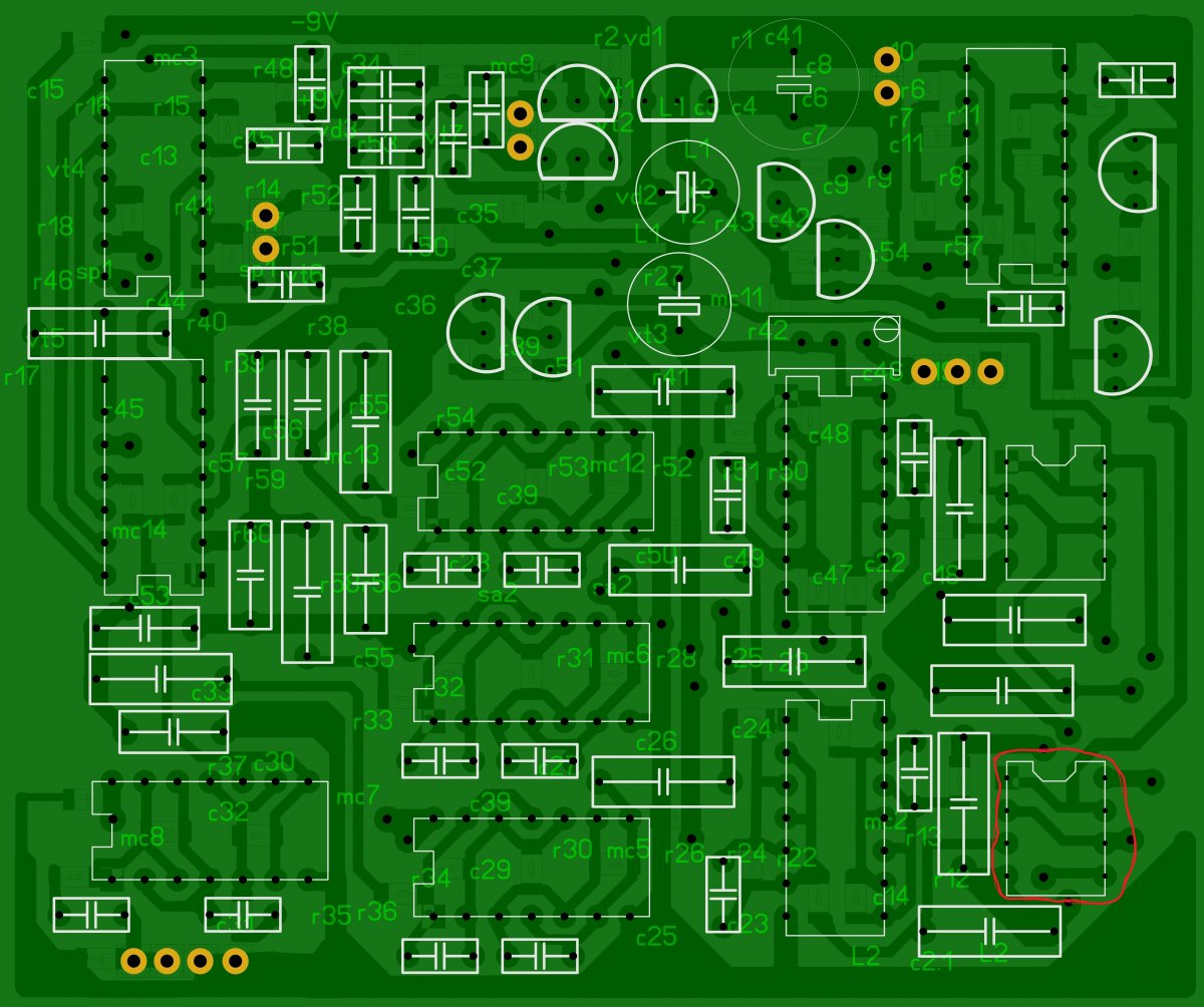

    Да никакого секрета нет! По совету Алексея поигрался емкостями от 560 пФ и выше между ногами 1 и 2 компаратора lm293 (393) отвечающего за высокий тон. Остановился на 6.8 nF, хотя можно и меньше. Вот и все, никакого осцила не надо!

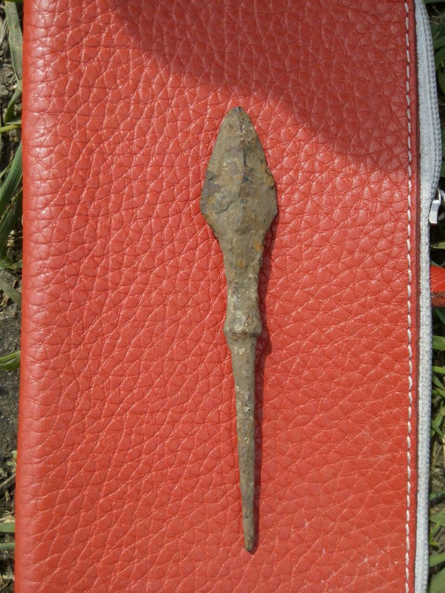

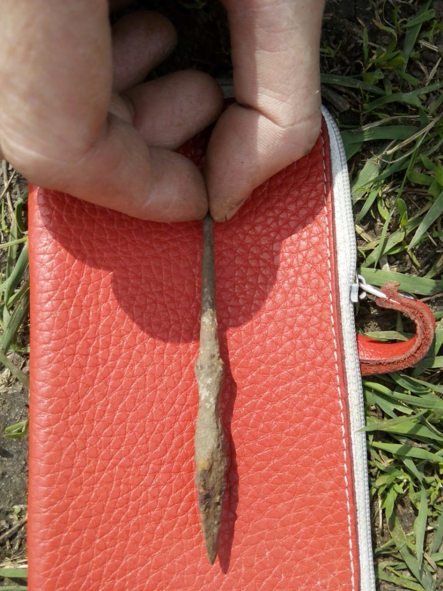

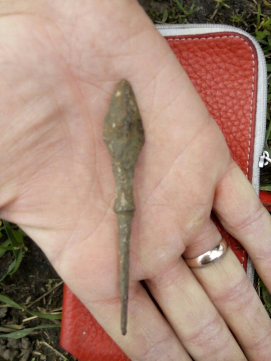

    Мне кажется это наконечник стрелы!
    BART28 та SirEdmund подобається це.
  5. SirEdmund
    SirEdmund Stabsgefreiter
    307
    Україна, Львів
    На мій непрофесійний погляд, наконечник десь орієнтовно Х ст., Русь. Такі типи називаються ніби черешковими кілевидними, але ще раз повторюсь, не спеціаліст) Дзвенів кольорі чи в чорному?

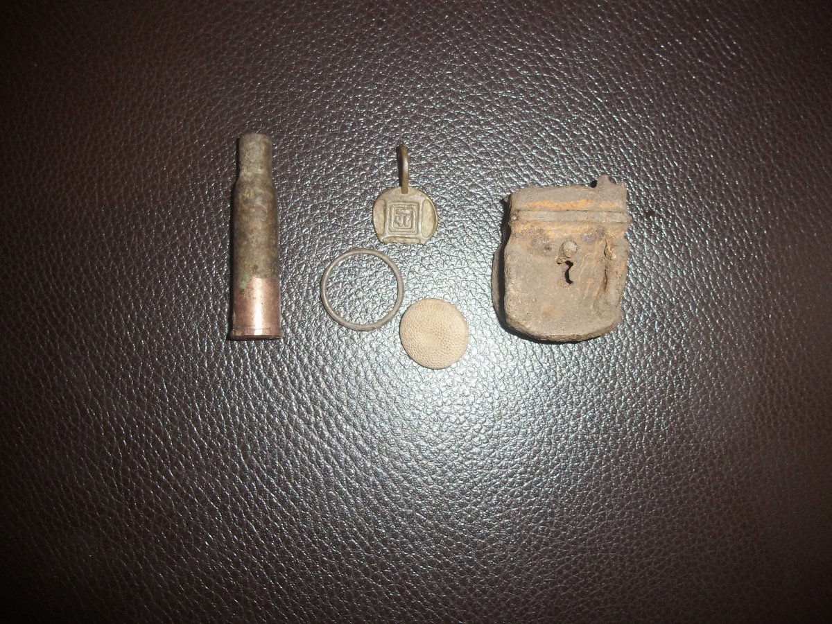

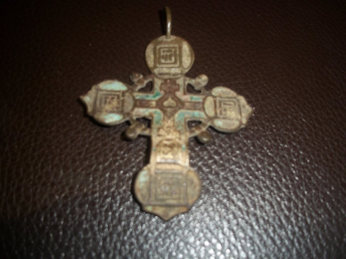

    Всем привет я сегодня тоже покопал немного под закат. Место битое перебитое по находкам уже пусто . Но такое бывает откопал верхушку с креста который выкопал пол года назад.

    Был сигнал смешанный . Я сначало нашёл манетос 2коп Николая2 потом вырыл наконечник в одной ямке . Ходил на все металлы , катуха дд25.

    Комрад это нак ЧК. Мое мнение. закинь в древность там точнее скажут

  9. Gunzel
    Gunzel Stabsgefreiter
    195
    Центр
    Дим , подскажите как определить какой именно компаратор отвечает за высокий тон ?
  10. Stuff
    Stuff Feldwebel
    425
    Кривой Рог
    Выделил красным.
    Gunzel подобається це.
  11. Gunzel
    195
    Центр
    Спасибо , будем пробовать .
