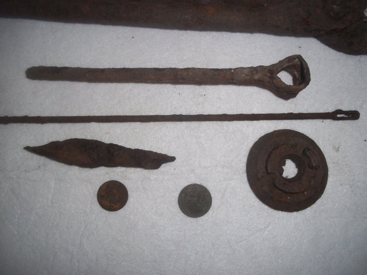

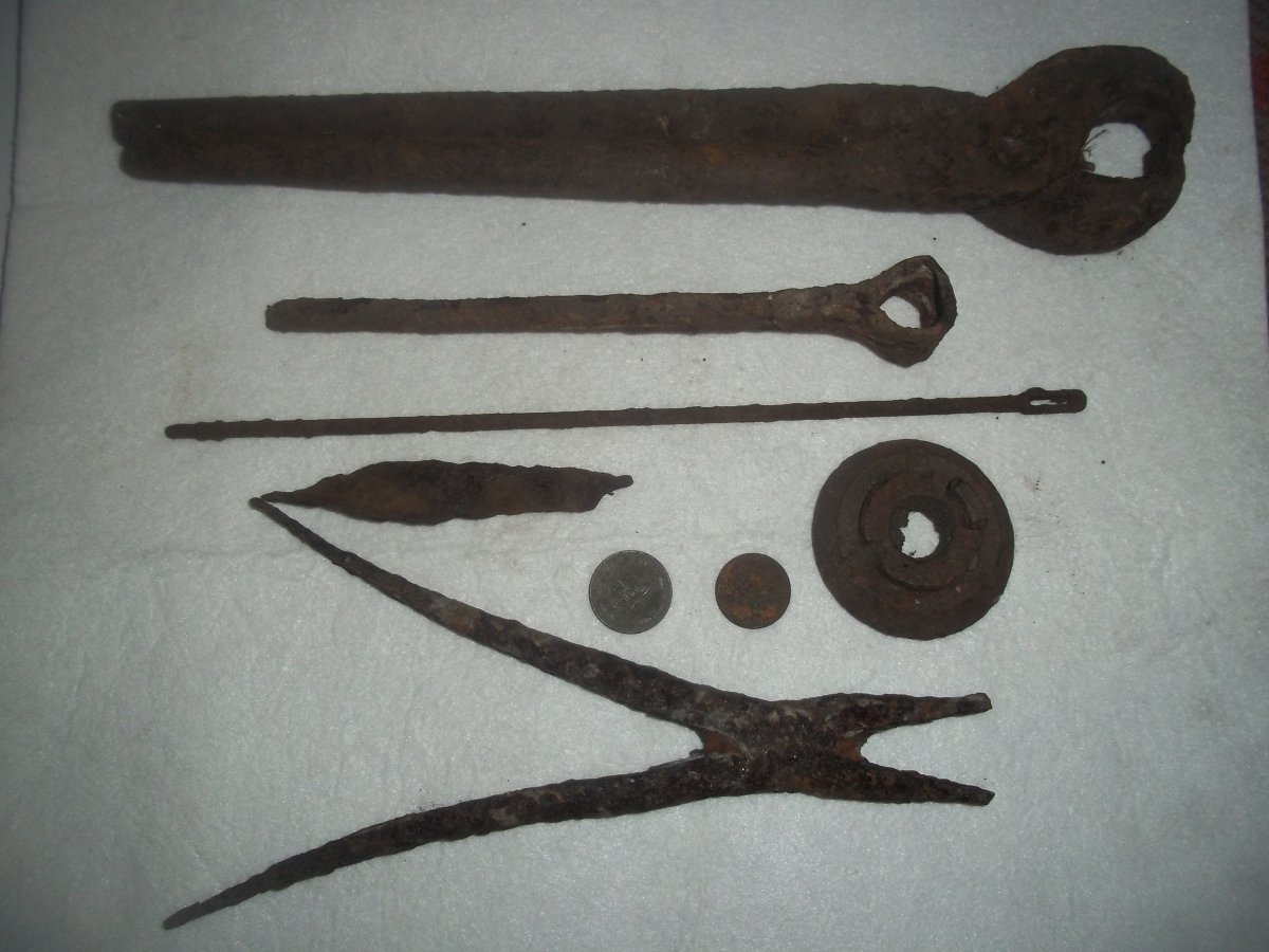

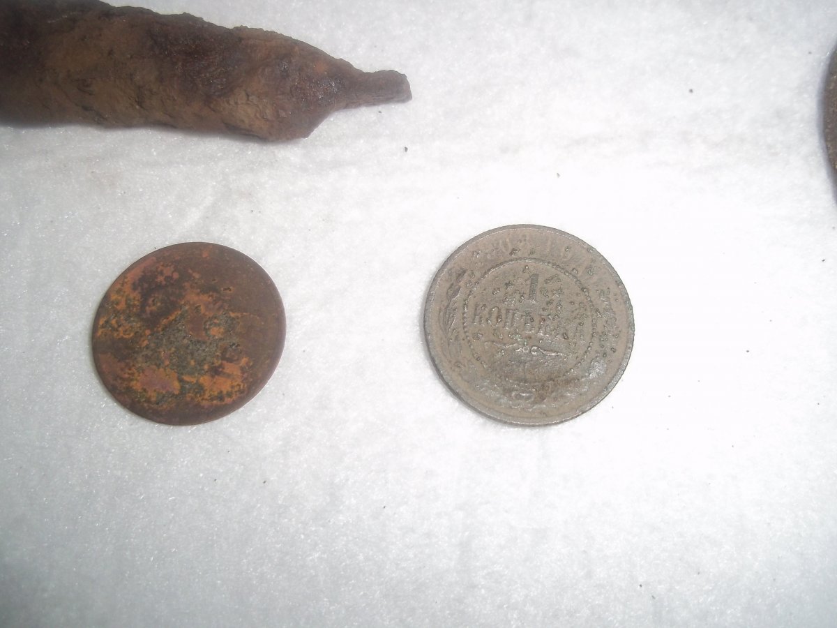

    Всем привет . Удалось покопать немного сегодня:) Копал почти все сигналы . Вот что интересно как по мне. остальное чермет.
    Павел Аморалов, SeregaAurum, SirEdmund та 2 іншим подобається це.
  3. BART28
    BART28 General-major
    5.911
    На кузнечный инструмент похоже
