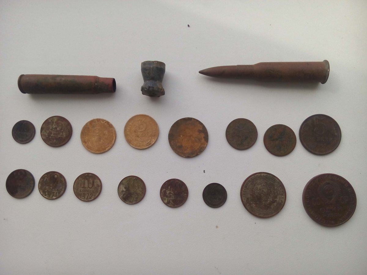

  23. SirEdmund
    SirEdmund Stabsgefreiter
    307
    Україна, Львів
    Вчора мав багато роботи в селі, тому в поля вийти не зміг, але якихось 30-40 хв приділив улюбленому хобі на своєму городі. За 1,5 роки всі вкусняшки вже вибрав, але город ще продовжує радувати мєлоччю та й термінатор радує тим, що підбирає цілі не тільки після когось, але й після себе, а я декілька раз систематично прочісував город і ще безліч на авось) По знахідках: 1, 5 і 10 коп СРСР і німецький ґудзик часів ДСВ. Тепер чекаю оранки))
    BART28 та serega ermolia подобається це.

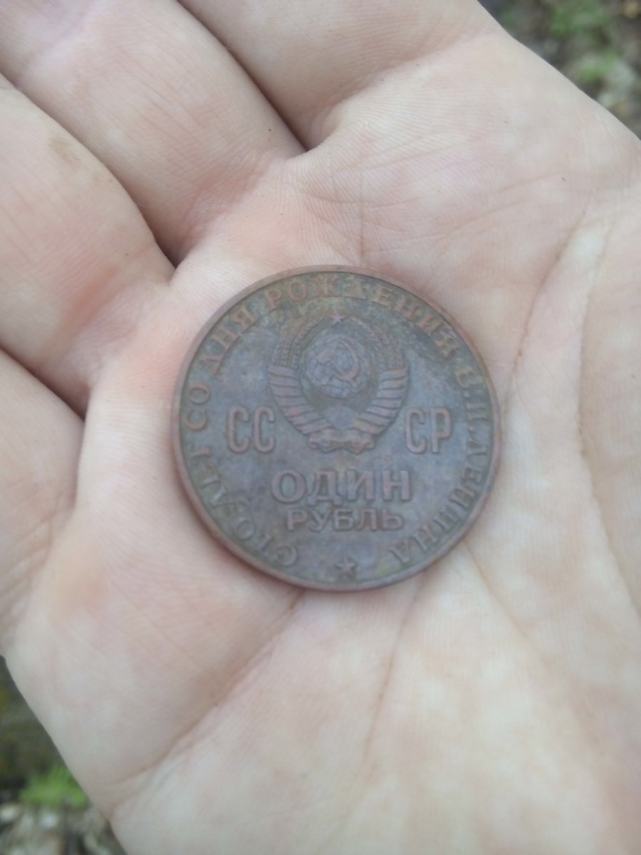

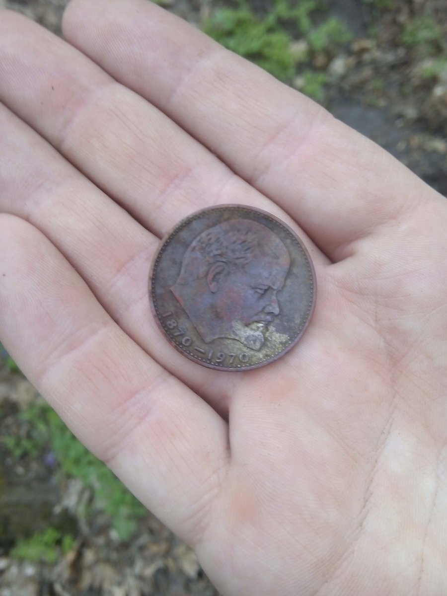

  24. Павел Аморалов
    Павел Аморалов Oberfeldwebel
    402
    Добрый день. Сегодня утром поделился с лесным дедом печеньем за это он дал мне с двух ямок 16 монеток.
    ponomar, SeregaAurum, BART28 та 3 іншим подобається це.
