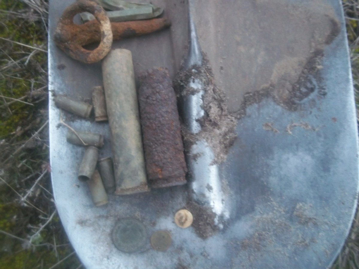

    Всем привет !
    Вчерашний коп
    serega ermolia, Gunzel та a2111105 подобається це.

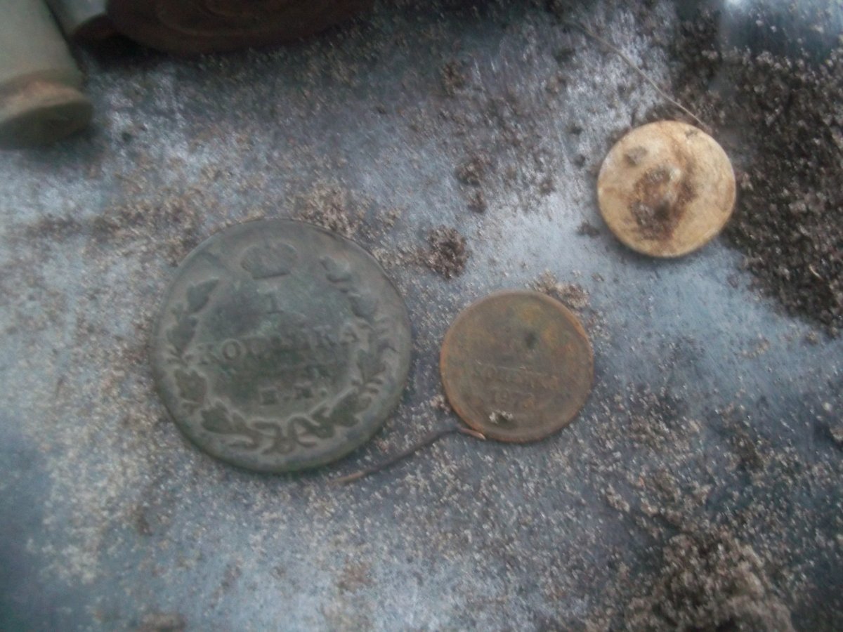

    Вчера денёк весёлый был :) , солнышко , тепло . Грех было не прогуляться с трио .
    Были вчера не большие проблемы с БГ . Но сегодня всё настроил .

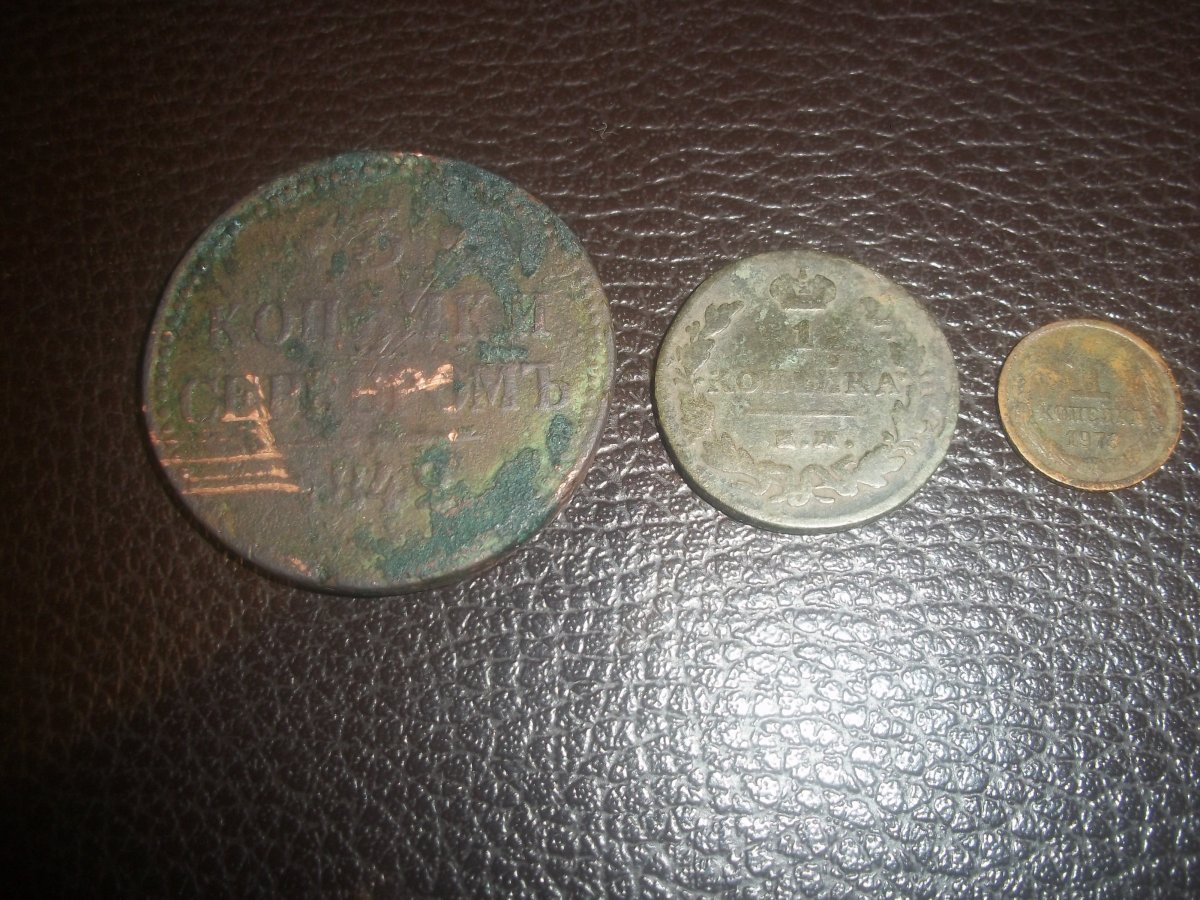

    Всем привет ! покопал 3 дня назад . монетку жаль ударил лопатой. :(.
    ponomar, a2111105 та BART28 подобається це.

    Привет ! Что за монетос ?
  13. evgeny***
    evgeny*** Oberleutnant
    125
    204
    1.814
    3 копейки серебром Н1видится?
    corbie подобається це.
  14. serega ermolia
    serega ermolia Stabsfeldwebel
    671
    Планета Земля
    3 копейки 1842 Н 1 . Я только вернулся из леса . сейчас в магаз и скину отчёт за сегодня.

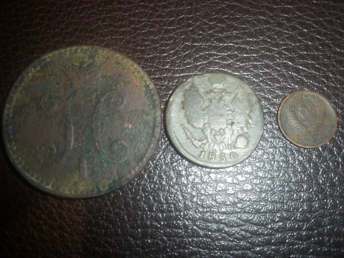

  15. serega ermolia
    671
    Планета Земля

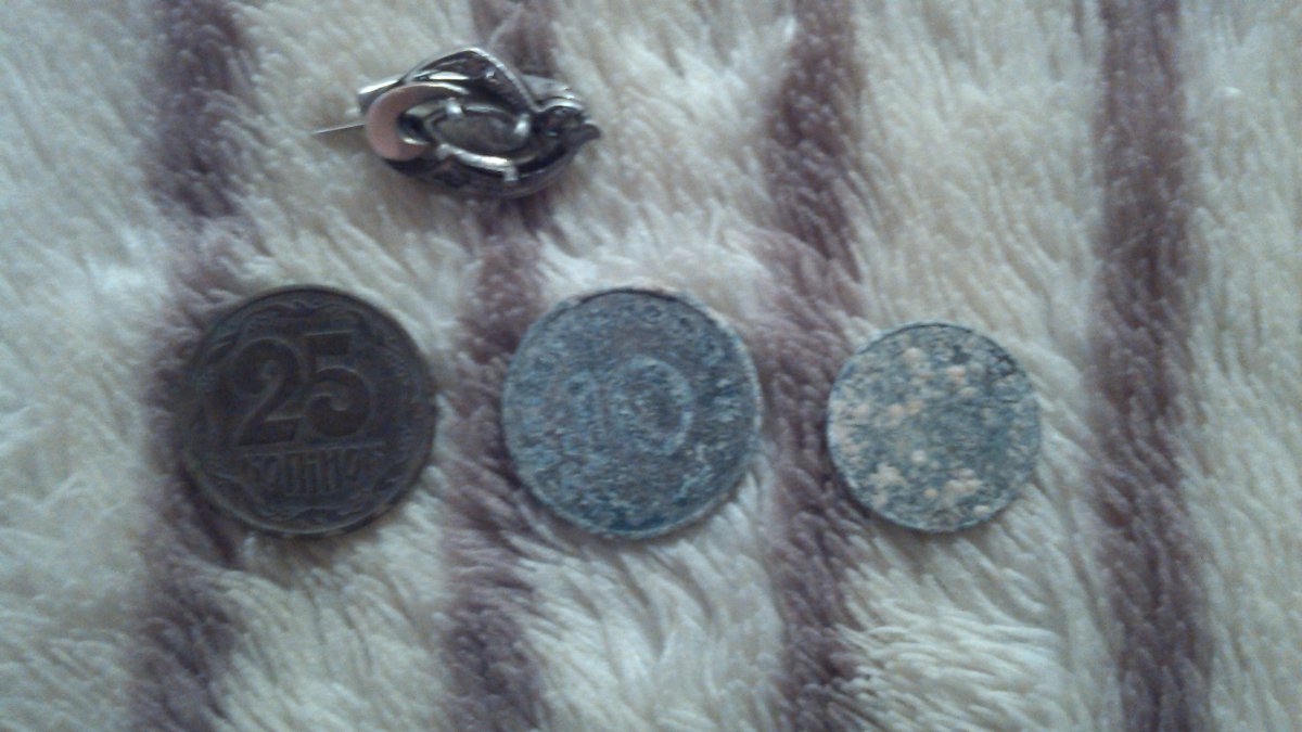

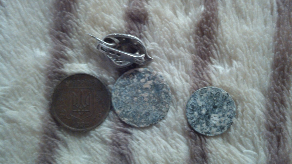

    Вот сегодня погулял под вечер. И монетос за два выхода :D после баньки.
    ponomar, Gunzel, a2111105 та 2 іншим подобається це.
