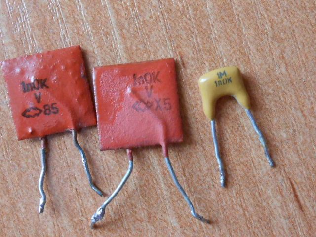

    Решил я все таки сам припаять кондер . Смог найти только керамические : RSCN0633.jpg
    думаю ставить желтый . он поменьше .

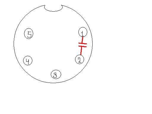

    Дима я вас правильно понял нужно впаивать его вот так : кондер.JPG

    Да ставьте желтый в штекер кабеля.
    ponomar та Gunzel подобається це.
  18. Stuff
    Stuff Feldwebel
    425
    Кривой Рог
    Все правильно вы поняли.

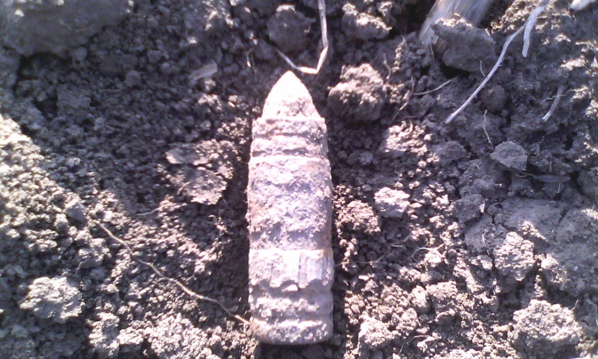

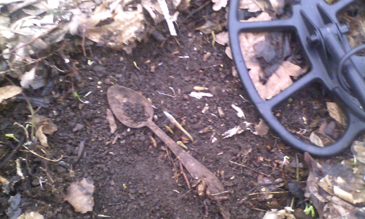

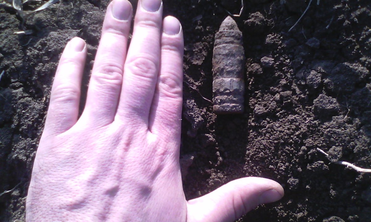

    Всё стало на свои места , феррит отсекается где то на тройке , наконец нормально отстроился от грунта , немного побегал по полю и небольшому лесочку , вот находки :
    IMG_20160310_161037.jpg IMG_20160304_145535.jpg IMG_20160306_150103.jpg IMG_20160306_150220.jpg IMG_20160310_161009.jpg
    ВОП отправлен плавать в пруду .
    ponomar, Stuff, corbie та ще 1-му подобається це.

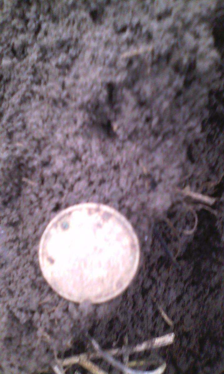

    Что это за пуля , снаряд ?
    Монетку плохо видно .
    Останнє редагування: 10 бер 2016

    E40
    Тільки потім поверх закрийте ізолентою, або фум-стрічкою - у мене давало низький тон при торканні пальцем до корпусу штекера, поки не обмотав

    Трубку термоусадочную перед запаиванием надо было одеть и сдвинуть назад, а после запайки сдвинуть её на кондёр и термоусадить.
    Gunzel та corbie подобається це.

    Монета - "золото партии" - 3 копейки 1951 года , а что за снаряд сам не знаю но отстрел , немного стремно было к пруду его нести .
    BART28 подобається це.
  26. ilia__999
    ilia__999 Leutnant
    2.609
    это БЗ авиационный 23 мм, правильно, отказники таскать с собой лучше не надо
