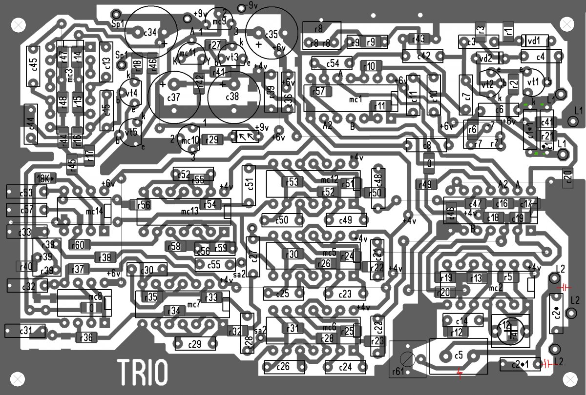

    Попробую объяснить, но если решите делать сами - то сначала спросите разрешения у Димы, дабы не слететь с гарантии.
    В общем грубо говоря - если подпаять дополнительные конденсаторы на те контактные дорожки как нарисовано красным цветом на рисунке платы(то есть параллельно конденсаторам С2 и С2*1 ) - то фаза сместится в сторону низкопроводящих целей, выше будет чувствительность к никелю и появится больше низкого тона на грунт, а если подпаять дополнительные конденсаторы параллельно конденсаторам С1 и С1*1 ( контактные дорожки обозначены зелёными точками) - то фаза сместится в сторону высокопроводящих целей , выше будет чувствительность к меди и появится больше высокого тона на грунт. Конденсаторы нужно подпаивать маленьким номиналом (в Вашем случае думаю дополнительных 500 пикушек параллельно С1 хватит) и после подпаивания необходимо проверить реакцию БГ на феррит (должен появиться двойной высокий тон на феррит). Конденсаторы лучше подпаять в корпусе СМД размер 1206 (надеюсь Вы знаете что это такое и как они выглядят). В любом случае спросите у Димы разрешения, а там как он скажет. Рисунок платы прилагаю:
    Переглянути вкладення 6216753 [[/QUOTE]
    Спасибо за отзывчивость :beer: , в общем в еллектронике немного разбираюсь , даже думал раньше самостоятельно Трио собирать но не нашел у кого можна осцил одолжить ( дорогие они) .

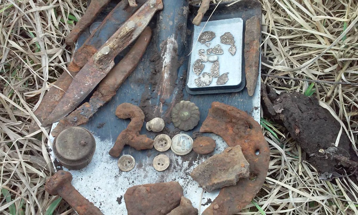

    Вот мои цветные находки с Трио не все правда некоторые пораздарил друзьям (еще есть около 40 кг разных находок из черного металла , но я их не снимал). В общем это за 8-9 выходов максимум по 2-2,5 часа , времени не хватает катастрофически .

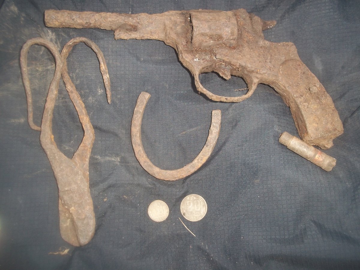

    Всем привет. вот сегодня покопал не много. дольше добирался к месту чем копал. Но дед Хабар удивил.:):cool::beer:

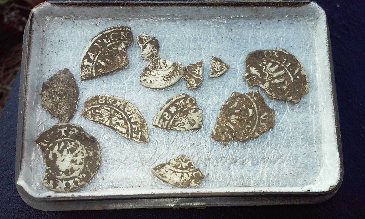

    Доброго вечора! Сьогодні побродили по новому для нас, але битому нашим братом лісочку в компанії деуса, гарета гті 2500 і мого терма. Результат на фото збірний, але неповний, тільки найцікавіше. Терм внюхав срібельце після деуса, який через налаштування дискріму його пропустив. Рештки монет зібрані з квадрату десь 3 на 5 метрів, може трошки більшого. По кількості і по загальній масі монетного металу на двох майже порівну, гарет ніц не внюхав))
